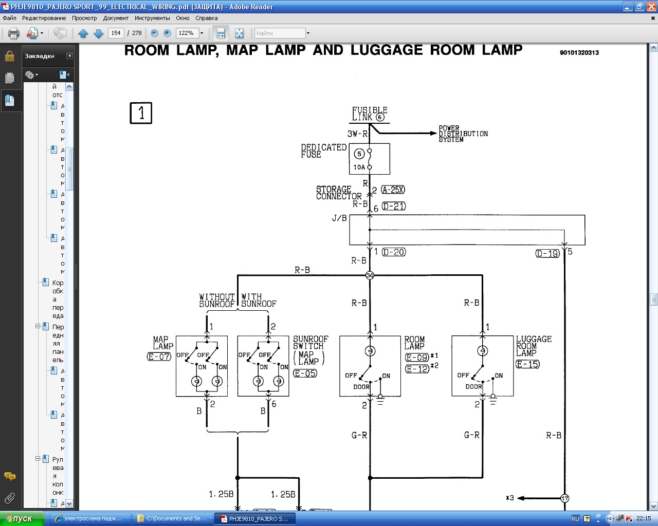

На лампу приходит два плюсовых провода один подает питание при открывание дверей он у тебя в порядке.Gunslingerr писал(а):Завтра буду шчупать...
Второй провод с батареи - постоянный плюс.
С него питание на лампу у тебя не доходит.
Причин может быть несколько, самые обычные - не контачит разъем фонаря салона, сгорел предохранитель, перетерся провод и др.

Не-не-не, Дэвид Блейн !vadym писал(а): На лампу приходит два плюсовых провода один подает питание при открывание дверей он у тебя в порядке.
Плюс там приходит один. А вот минусов - два. Один от концевика двери, другой от крепления плафона через выключатель.

Тоесть я понимаю так:
1- принудительное включение тумблером или комфортная подсветка,когда зажигание выключаешь (это один минус)
2- загорается когда дверь открывается (это второй минус)
Так?
Я вообще в электрике не бум бум!!
Так?
