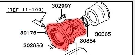

это?
По экзисту называется "Крышка коробки раздаточной".
Млин если это, то дорогая запчасть.
Она ремонто пригодна?

http://japancats.ru/mitsubishi/Parts.as ... d=BB70000D
ремонтировать бесполезно только менять цена 6 тыщ.р

dimsam1 писал(а):http://japancats.ru/mitsubishi/Parts.as ... d=BB70000D
вот черт. Спасибо, надо будет разборки обзвонить, у меня этот каталог есть, показало 17тыр блин. за шесть может бы и раскошелился, бум искать

Обязательно проверь Фланец раздаточной коробки (MR 276839).
У меня началось с того, что начало подклинивать Крестовину вала карданного, дальше нагрузка на фланец и следовательно выработка хвостовика. пришлось купить и фланец и крестовину и хвостовик.
Мне сначало заменили в pajero-club-service хвостовик и крестовину, но то, что на фланце выработка они не обратили внимания. В итоге я пападаю, еще на один хвостовик....
б.у. не найдешь.
хвостовик стоит 5500-8000. 14000р., это рольф так развлекается.
