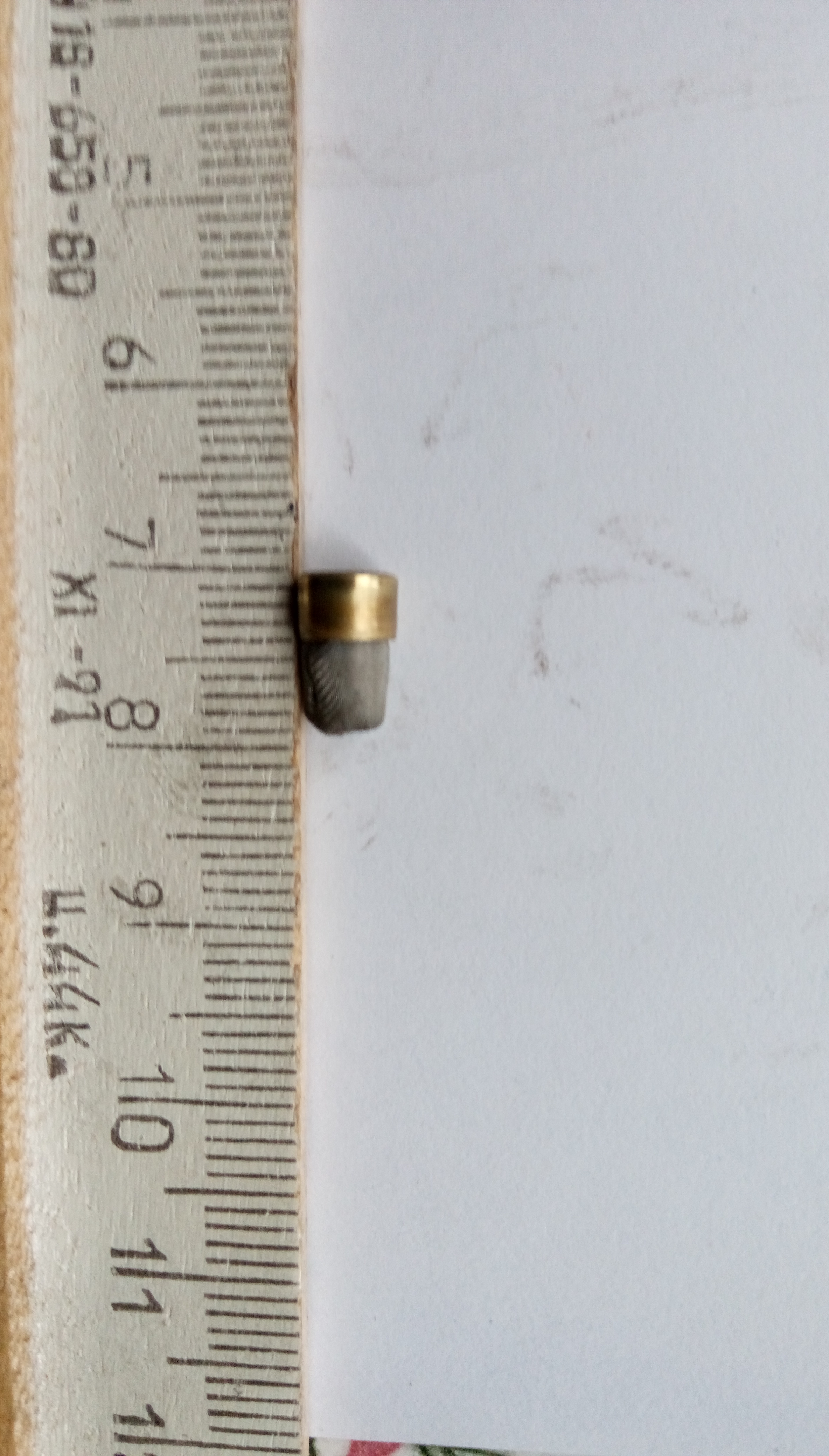

Подскажите номерок сеточки электромагнитного клапана ТНВД, номер клапана 9 461 612 132 (тот что под зеленым колпачком) на механическом ТНВД 4D56 стоит на паджеро спорт1

И мне для этого ТНВД каталог нужен.razno писал(а):MD 354508Henry Morgan писал(а):номер насоса давай
104745-8692
