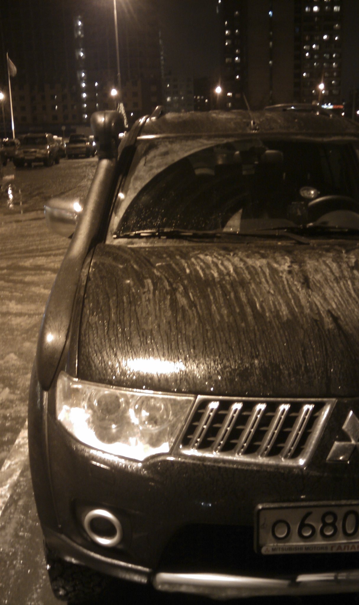

Други! Сегодня наконец-таки срослось и свершилось :) На НМПС установлен шноркель!!!
В отличие от описанных двух ранее вариантов в моем случае был нюанс - ксеноновая фара. Эта зараза, благодаря своим бОльшим размерам "цоколя" нежели у галогенок, оставляла слишком мало места между фарой и корпусом воздушного фильтра. В результате патрубок от тела шноркеля до воздушника изгибался\искривлялся слишком сильно, чтобы думать о какой-то там герметичности....
Решение было найдено :) Спасибо Сергею (Мохнатому) за сам шноркель и группе позитивно настроенных товарищей с очень правильно растущими руками и светлыми головами. Если кому надо, то могу поделиться контактами - эти граждане судя по всему могут всегда направить хотелки заказчика по рельсам здравого смысла и получить результат.

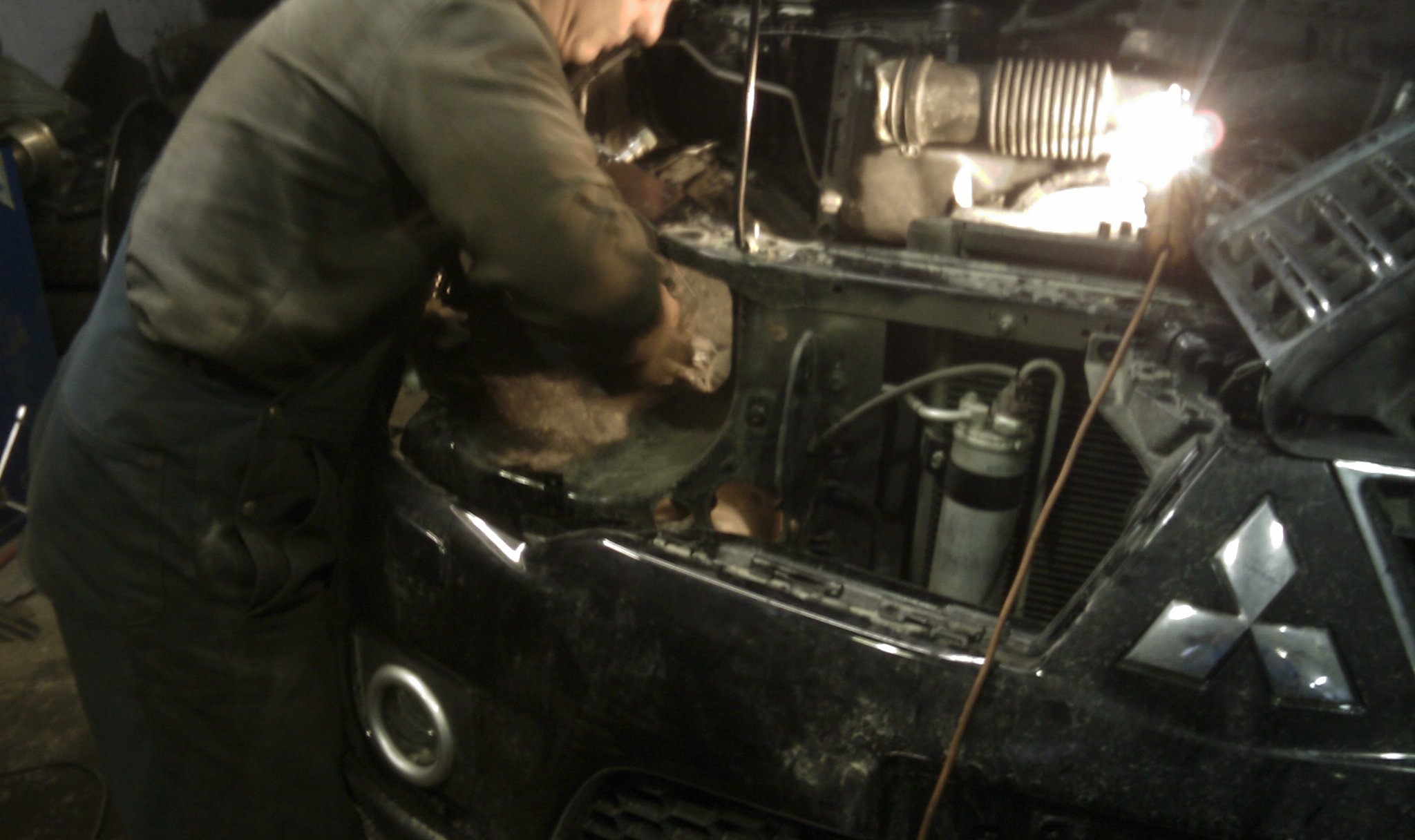

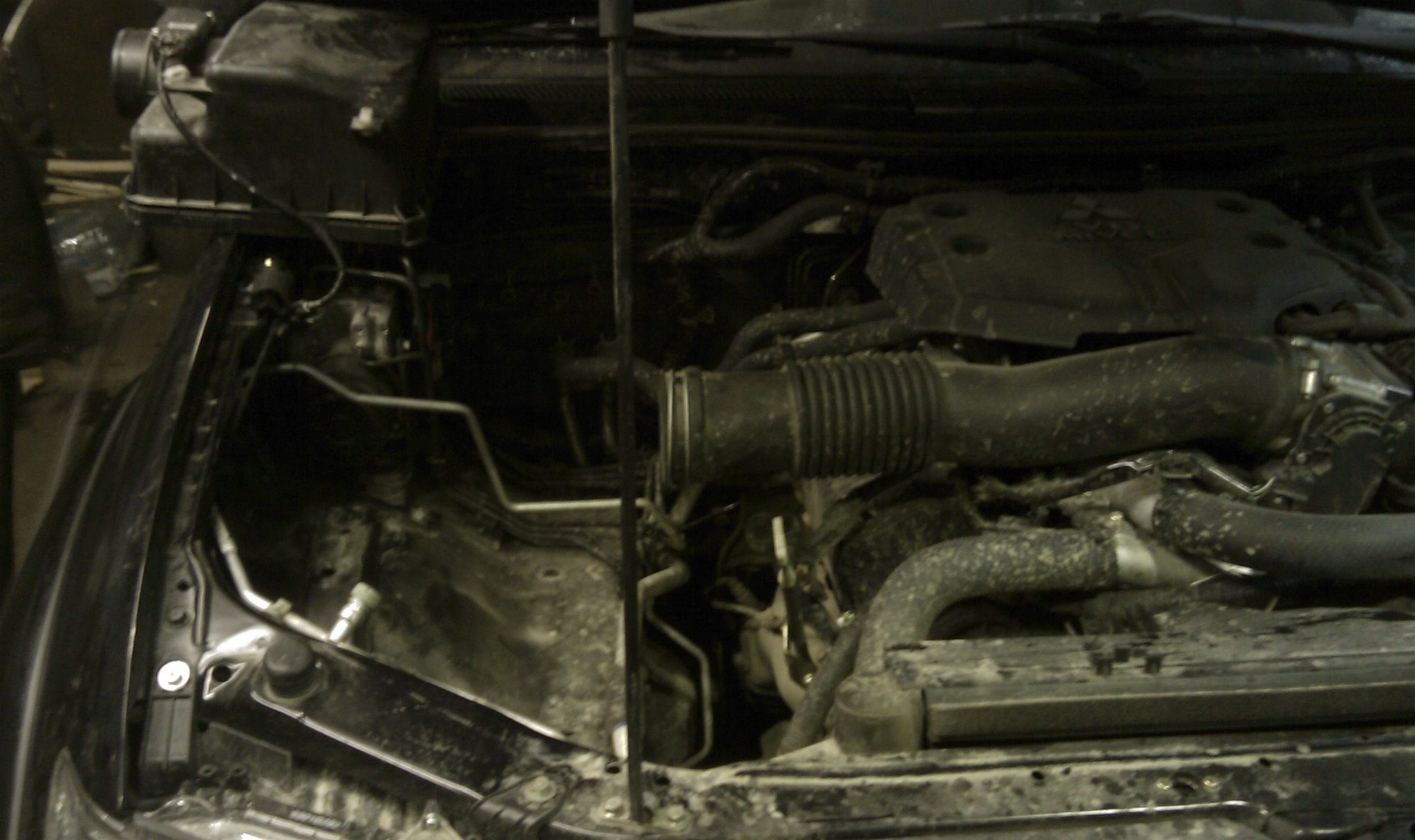

обычное начало: сняли воздушный фильтр и расширительный бачок

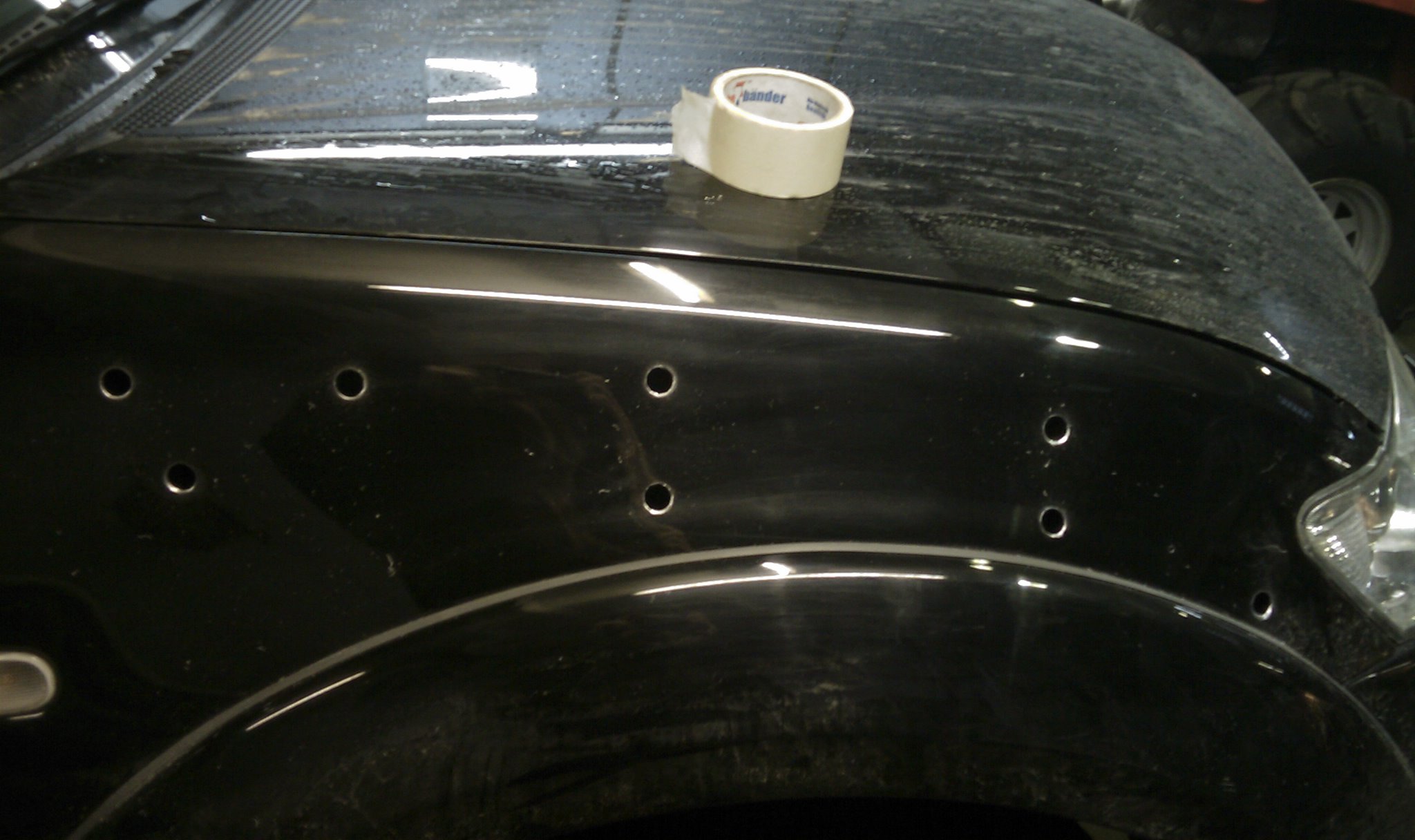

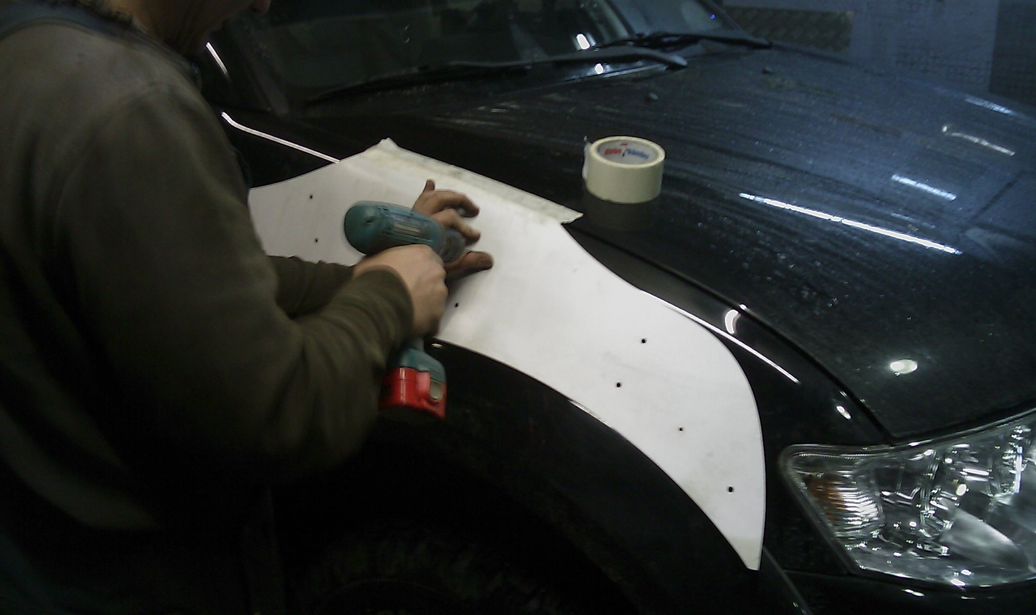

лекало почти подошло, все-таки тритон это не НМПС
дыыыырки :) назад пути нет

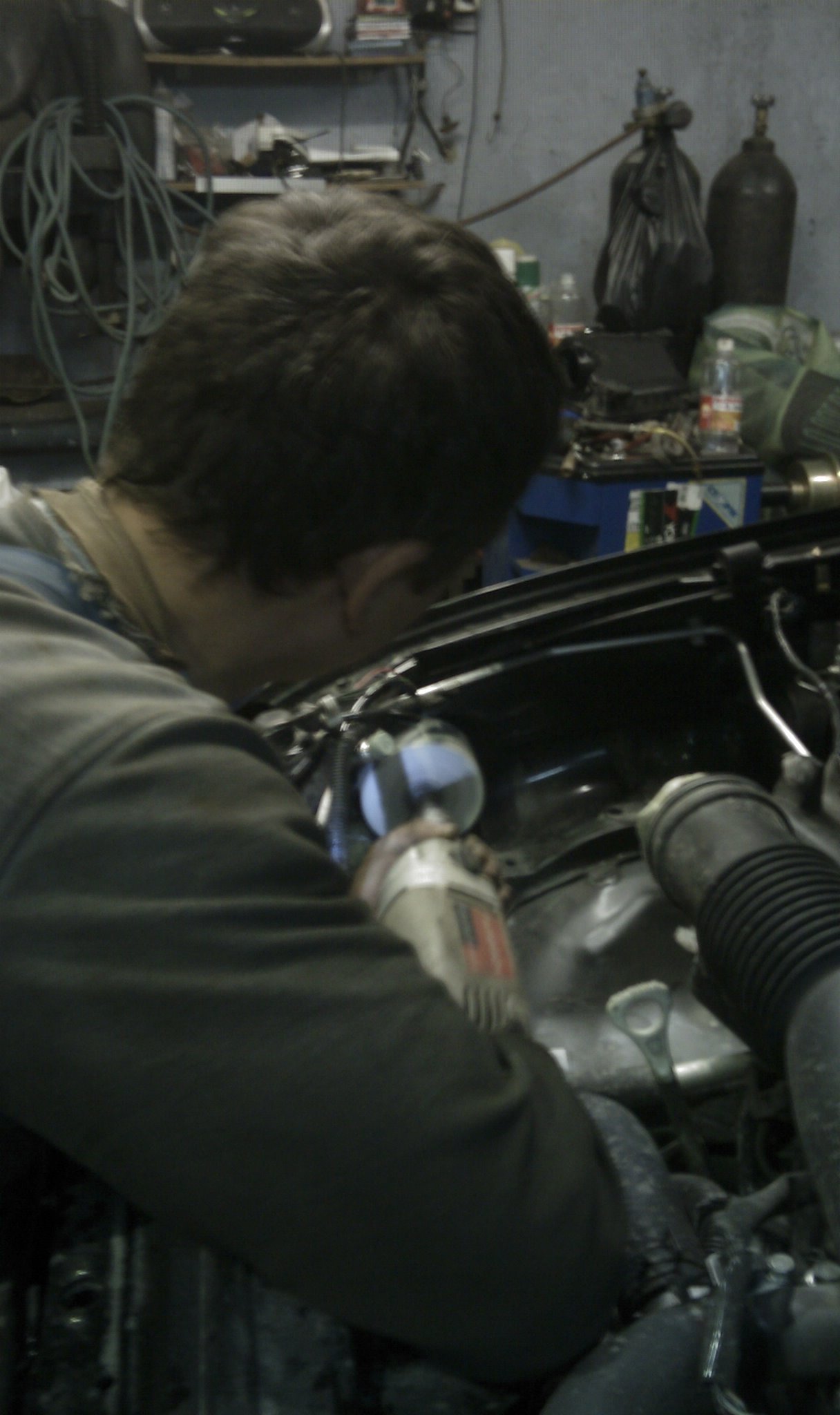

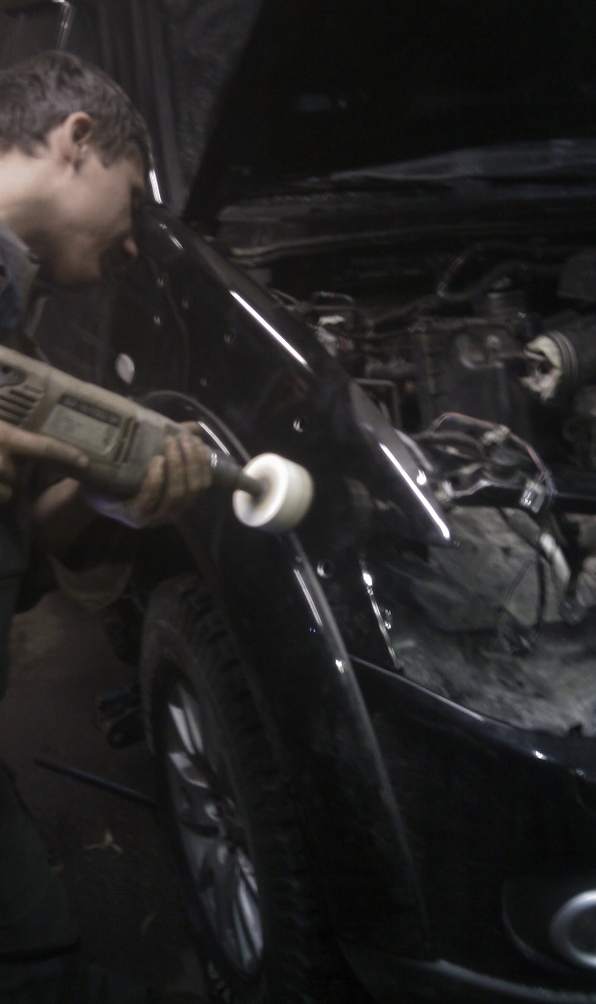

чтобы глаз не мешал решили и его временно снять (очень грамотно оказалось, ибо сверлить 102-дырку рядом с глазом было бы неудобно)

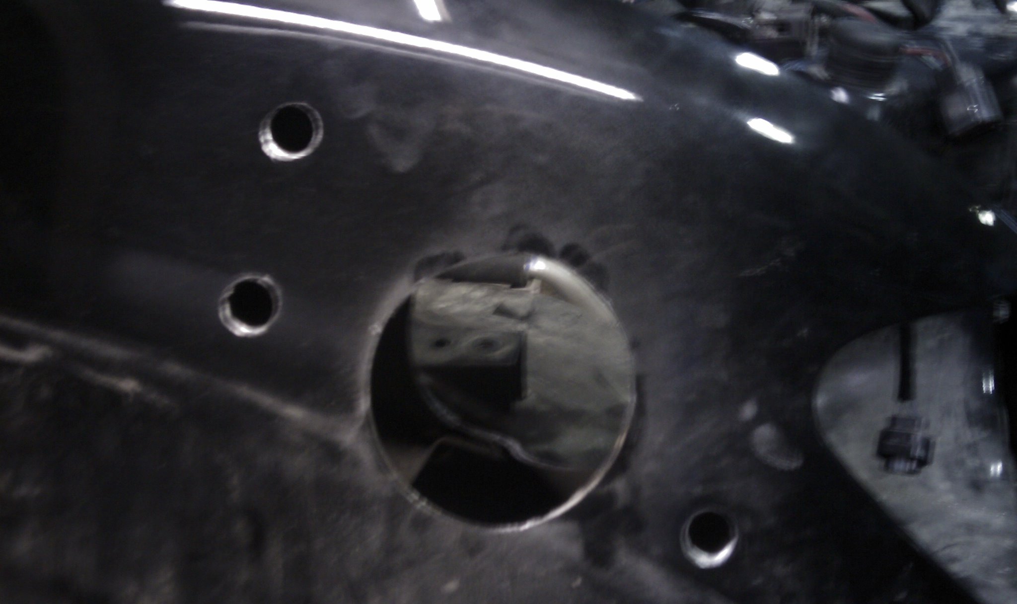

эта дырка далась нелегко (сверлить надо было довольно-таки сложный рельеф, плюс по пути фрагмент усилителя был)
с дыркой 95мм справились на ура (ну почти на ура)

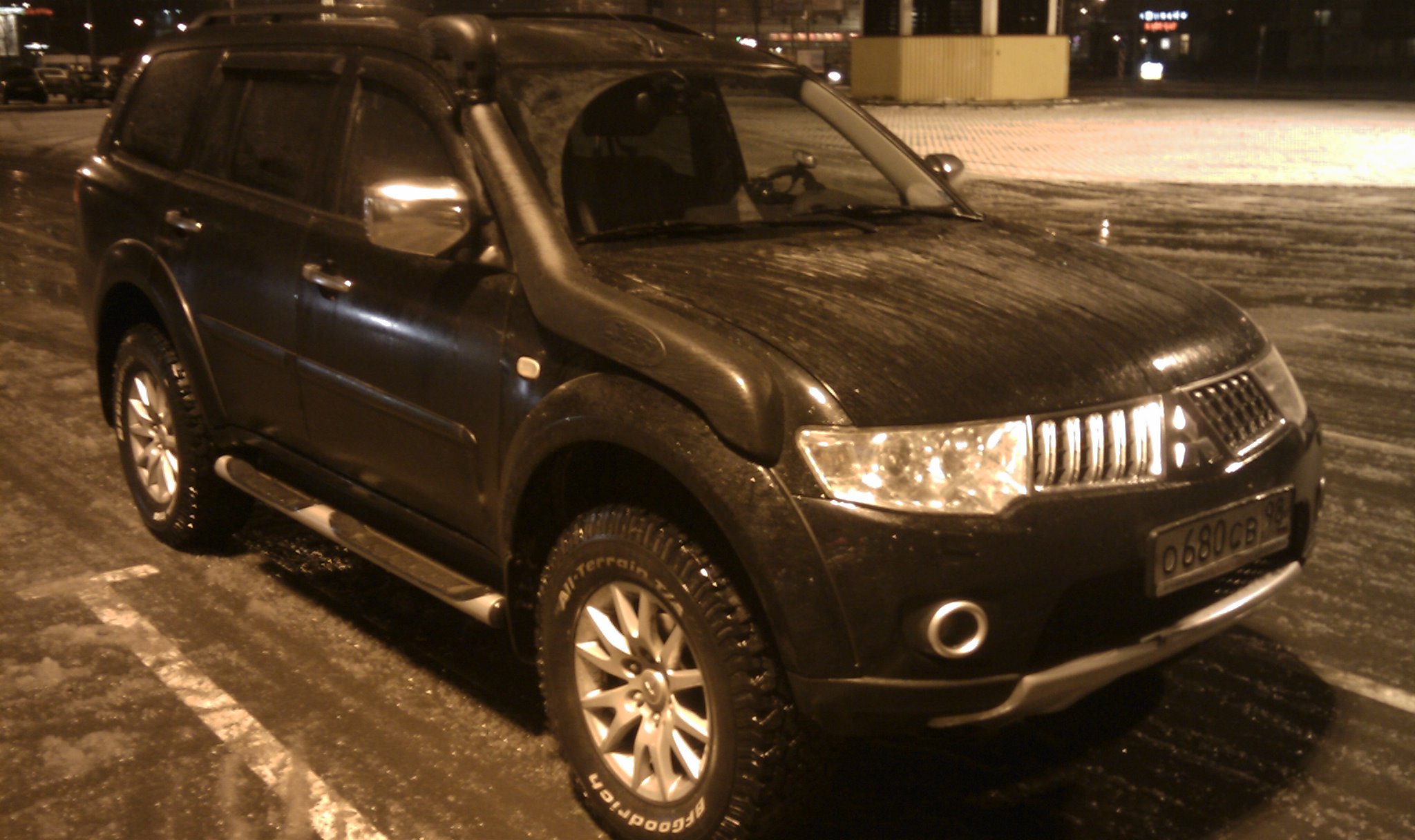

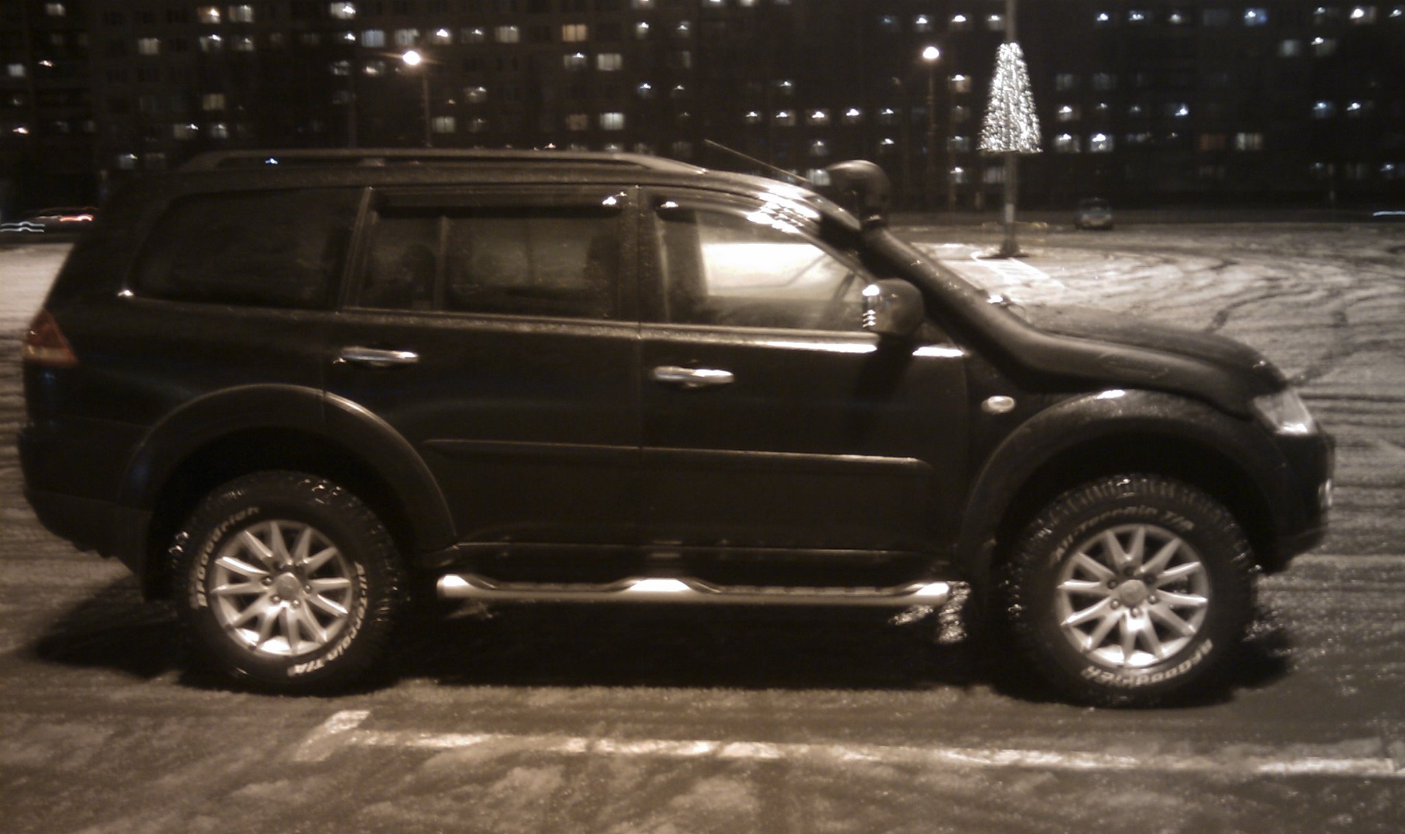

от такая красота :)))))

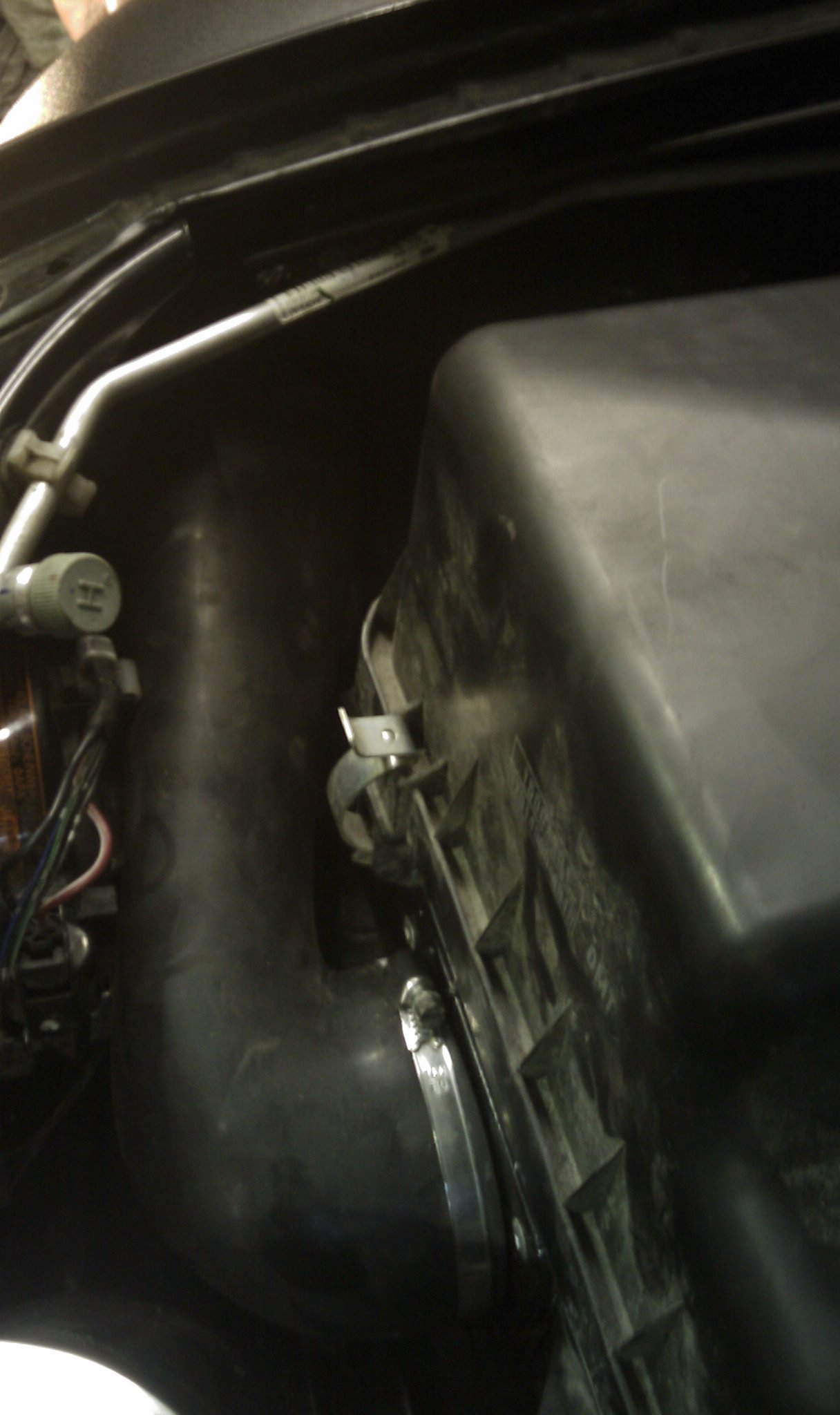

патрубок-таки влез без искажений геометрии оного

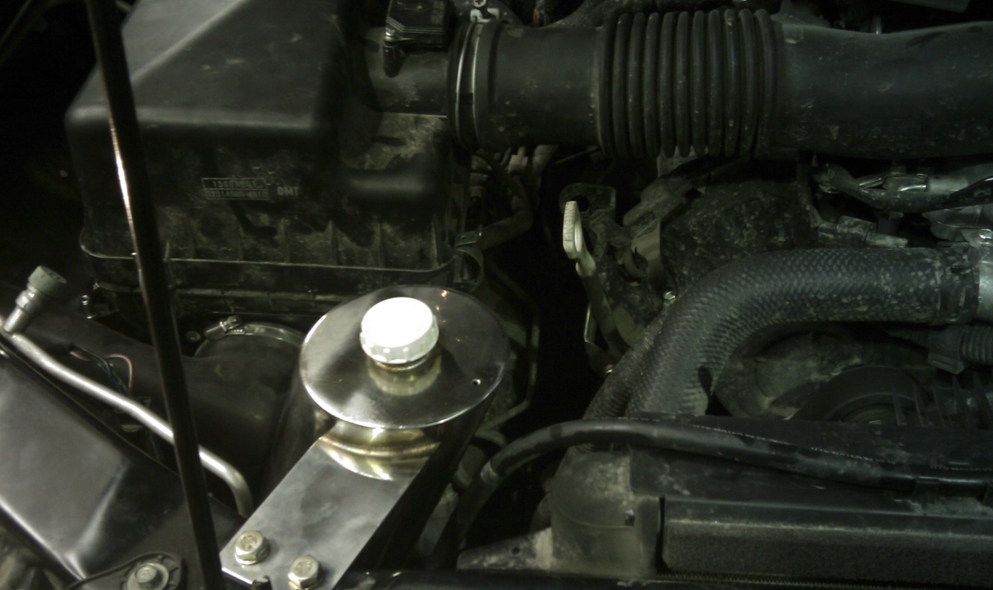

шЫкарный расширительный бачок :) только вот надо спец-палочку теперь таскать, чтобы уровень антифриза осознать...
не, ну правда красивый? ;)

Да, шноркель добавляет колорита :)
Не понял, он подошел без проблем к крылу, плотно?
А ремень ГРМ на 3.0 как относится к купанию в грязной воде, есть статистика?

к крылу лег как к родному, плотно и без зазоров. Ну во всяком случае я не вижу косяков.
Расширитель арки пришлось чутка подрезать лобзиком (так же как и двум первым отметившимся здесь первопроходцам), но с ходу получилось просто-таки идеально (милиметр в милиметр)
А про статистику купания в грязной воде... да пёс его знает :) Насколько я помню, эксплуатация машины делится на две категории: "проехать здесь" и "доехать туда" - я живу по второму принципу :) Так вот, если на пути "туда" попадется очередной покапотный брод, теперь я достаточно спокоен и не придется менять маршрут... Как-то так. Целей постоянно купаться пока не ставлю.

А че назад то развернул?

Дык на вкус и цвет все фломастеры разные :) мне так нравится больше, да и всякое разное залетает в фильтр менее активно

dyuka писал(а):Дык на вкус и цвет все фломастеры разные :) мне так нравится больше, да и всякое разное залетает в фильтр менее активно
Сам не юзал, но умные люди говорят, что при таком развороте, когда буксуешь, из под колёс всё дерьмо в шноркель летит.
