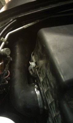

В отличие от описанных двух ранее вариантов в моем случае был нюанс - ксеноновая фара. Эта зараза, благодаря своим бОльшим размерам "цоколя" нежели у галогенок, оставляла слишком мало места между фарой и корпусом воздушного фильтра. В результате патрубок от тела шноркеля до воздушника изгибался\искривлялся слишком сильно, чтобы думать о какой-то там герметичности....

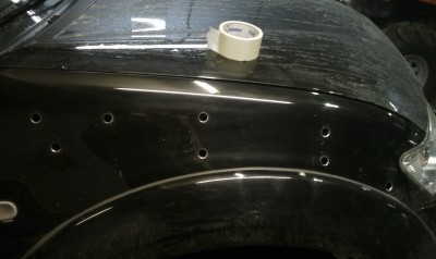

лекало почти подошло, все-таки тритон это не НМПС
дыыыырки :) назад пути нет

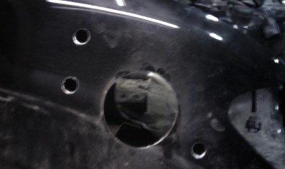

чтобы глаз не мешал решили и его временно снять (очень грамотно оказалось, ибо сверлить 102-дырку рядом с глазом было бы неудобно)
эта дырка далась нелегко (сверлить надо было довольно-таки сложный рельеф, плюс по пути фрагмент усилителя был)
с дыркой 95мм справились на ура (ну почти на ура)

патрубок-таки влез без искажений геометрии оного

Да, шноркель добавляет колорита :)
Не понял, он подошел без проблем к крылу, плотно?
А ремень ГРМ на 3.0 как относится к купанию в грязной воде, есть статистика?

к крылу лег как к родному, плотно и без зазоров. Ну во всяком случае я не вижу косяков.
Расширитель арки пришлось чутка подрезать лобзиком (так же как и двум первым отметившимся здесь первопроходцам), но с ходу получилось просто-таки идеально (милиметр в милиметр)
