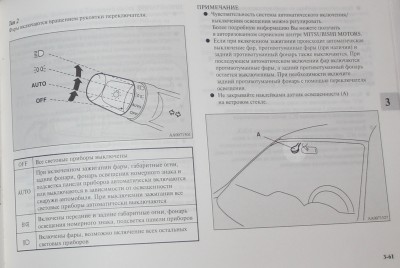

Я поставил режим Auto и все работает как надо - когда зажигание включено горит, когда выключаю зажигание свет гаснет.

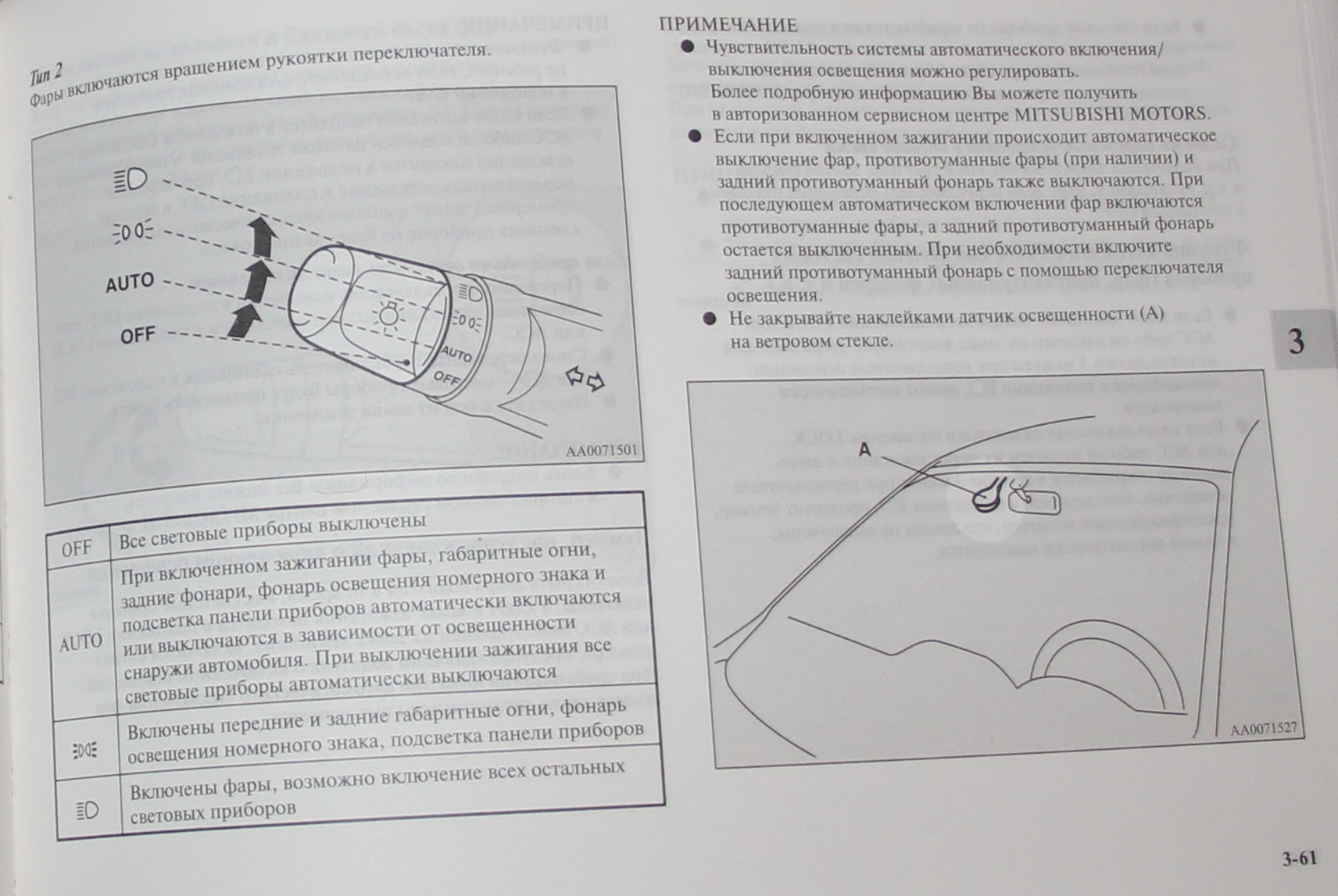

Режим "авто" завязан на датчик света, и если на улице достаточно светло, то включение света автоматически не последует ::-(:
У нас, в свете новых требований, фары необходимо включать принудительно - ручками (габариты или ближний).

Рискуете пообщаться с работниками ГАИ - в режиме Auto ближний свет зажигается и гаснет в зависимости от условий внешнего освещения (датчик света на стекле под салонным зеркалом), а по новым праилам должен быть включен постоянно. Вообще, нововведения сделали датчики света бесполезными. Так что переключайтесь с режим "всегда включен" (on).

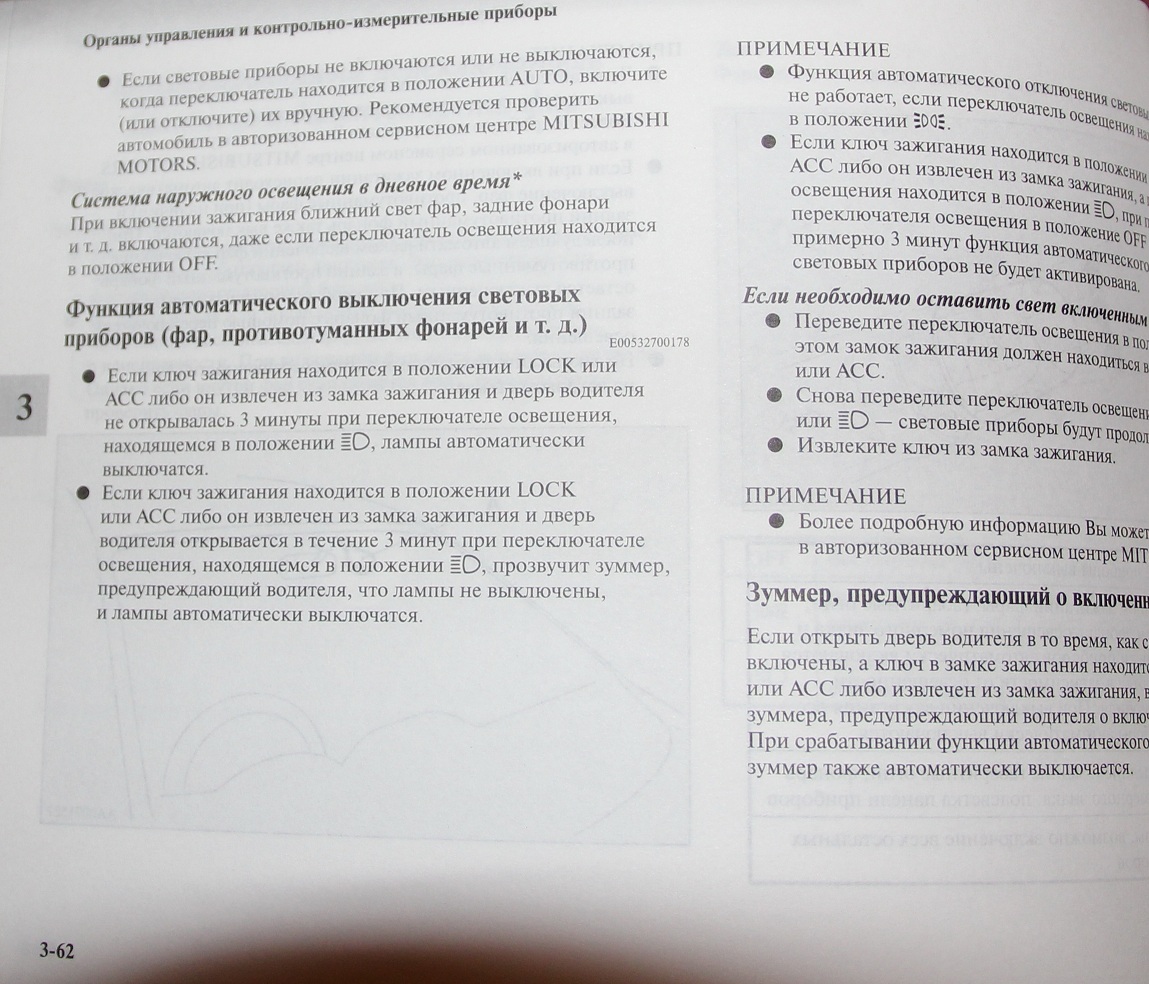

На вопрос топикстатера. На П4 "хитрый" свет. После выключения зажигания, если не открывать водительскую дверь, он будет гореть еще три минуты, потом автоматически погаснет. Если открыть водительскую дверь до истечении трех минут - погаснет в этот же момент. Если у вас дизель с турботаймером - будет гореть пока работает машина + 3 минуты после остановке мотора, при условии, что вы покинули машину пока движек молотит. Если у вас зажигается свет, пока вы где то ходите - навярняка срабатывает "поддержка зажигания" (почему - вопроск вашей сигнализации или допам).

Посмотрите что написано в инструкции на этот счет. В режиме Auto включаются и выключаются фары, габариты и т.д.в зависимости от освещения на улице. Однако когда оставляю днем машину молотить на турботаймере в режиме света Auto то фары явно горят и это не габариты. М.б. у нас стоят ксеноновые фары с несколькими ступенями интенсивности или скажем есть обычные лампы как раз для "дневных ходовых огней", а за включение ксенона отвечает датчик. Хотя может все дело в том что нет солнца.
Еще далее есть интересный пункт "Система наружнего освещения в дневное время" - м.б. у меня просто это функция есть.
P.S. Кстати в инструкции от SV70 этих страниц нет, похоже машины для ближневосточного рынка не оснащаются датчиком света и дневным светом.

может кому будет интересно, интервал выключения света в 3 минуты регулируемый. На сервисе его могут поменять.

а если заклеить датчик света - он будет думать что всегда темно и включать автоматом свет..
