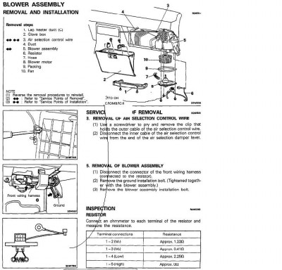

Спецы ! Подскажите: не работает 1-я и 2-я скорость на печке. Где ковырять ?
PAJERO I, 3-х дверка, 1985 г.в., дв-ль G54

В блоке сопротивлений.

Сообщение bizon-dima »
вот

Спасибо ! Нашёл. Одна из спиралей перегоревшая была. Починил. Всё ОК.
