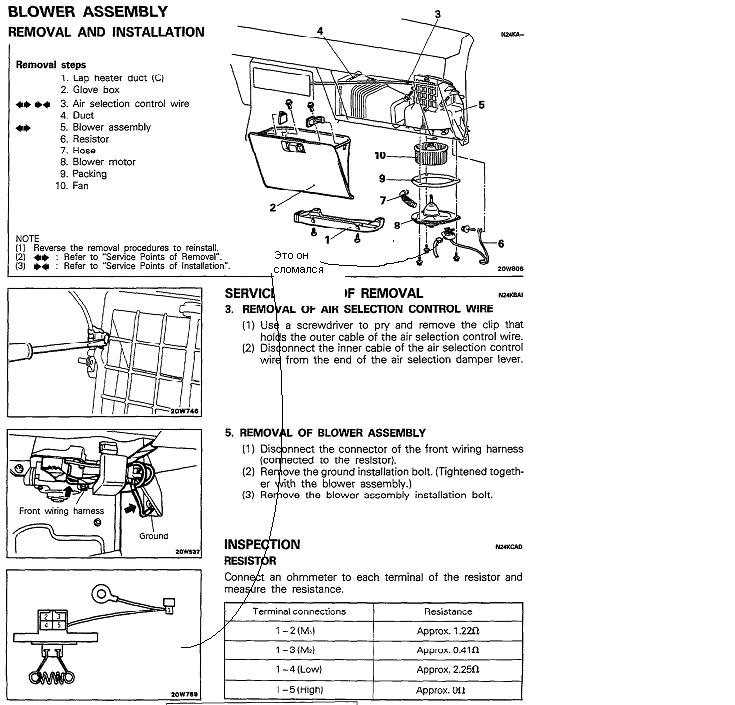

Спецы ! Подскажите: не работает 1-я и 2-я скорость на печке. Где ковырять ?

В блоке сопротивлений.

вот

Спасибо ! Нашёл. Одна из спиралей перегоревшая была. Починил. Всё ОК.
