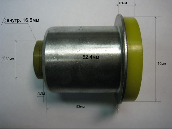

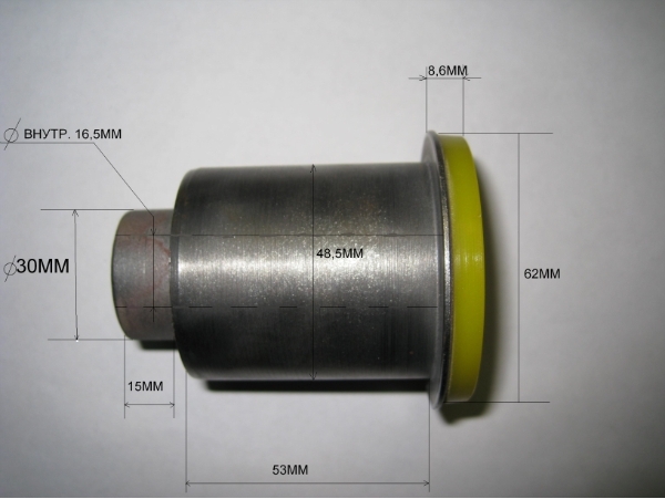

shubba
Сообщения: 1283
Зарегистрирован: 04 дек 2005, 17:42
Двигатель:: 4m41-был
Мой автомобиль(и):: Паджеро-3- продан, крузак сотка 4.2 дизель
Откуда: Москва,Юго-западная
Поблагодарили: 7 раз
Re: подскажите о переборке сайлентблоков
Сообщение shubba »
HiTEX лови
Падж-3 DID-3.2 BFG MT 285/75/16 подвеска IronMan 2001г -Продан, теперь управляю мечтой
TLC-100 4.2 дизель.
http://www.nostraterra.ru
HiTEX
Сообщения: 7028
Двигатель:: 6G72 24V
Откуда: Алма-Ата
Благодарил (а): 79 раз
Поблагодарили: 338 раз
Сообщение HiTEX »
Спасибо! ::-D:
Сам только что из под машины, мерил как получилось, но по всей видимости второй на твоих фото - искомый :*BYE*:
Сообщение shubba »
Передний и задний отличаются.

HiTEX
Сообщения: 7028
Откуда: Алма-Ата
Сообщение HiTEX »
А какой из них какой? Ну в смысле перед, зад
