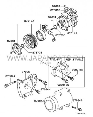

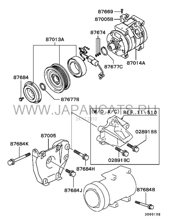

Re: компрессор кондиционера на 4М41
Сообщение DenVer »
Судя по этой картинке, все на монтеро разбирается просто
