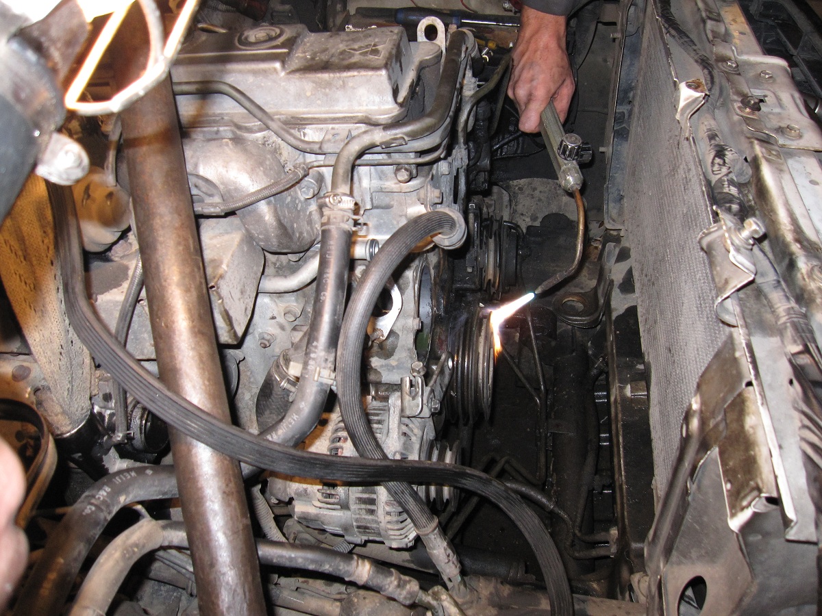

2я проблема - шкиф коленвала!!! врокруг него я прыгал всю ночь, сначала пытались закрепив центральную часть с двумя дырками в итоге одно из отверстий выломало, кусок метала отлетел, далее стали обычным способом(широким ремнём делаем замок затягиваем и пытаемся открутить) ещё проблемнее- прокрутилась резина в сердцевине шкива, болт на месте.

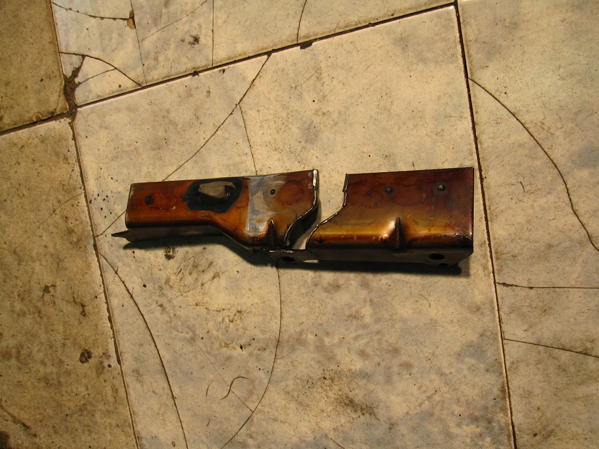

Здесь руки полностью опустились, пришлось принимать крайние меры, взяв в руку газовую горелку и начал выжигать резину в шкиве(долго) затем одна его часть отвалилась и прогрев хорошо центральный болт, мы его победили!Морда снялась: увиденное ужаснуло- цепь была настолько слаба, что начала стерать металл вокруг себя, а направляющий башмак вообще был протёрт пополам, и его большой кусок просто там валялся и гремел(КАК ОН ТАМ НЕ ПОПАЛ НИ ПОД ЦЕПЬ НИ В ЗВЁЗДЫ) Откуручиваем натяжитель

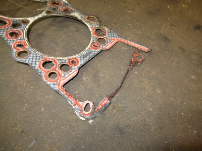

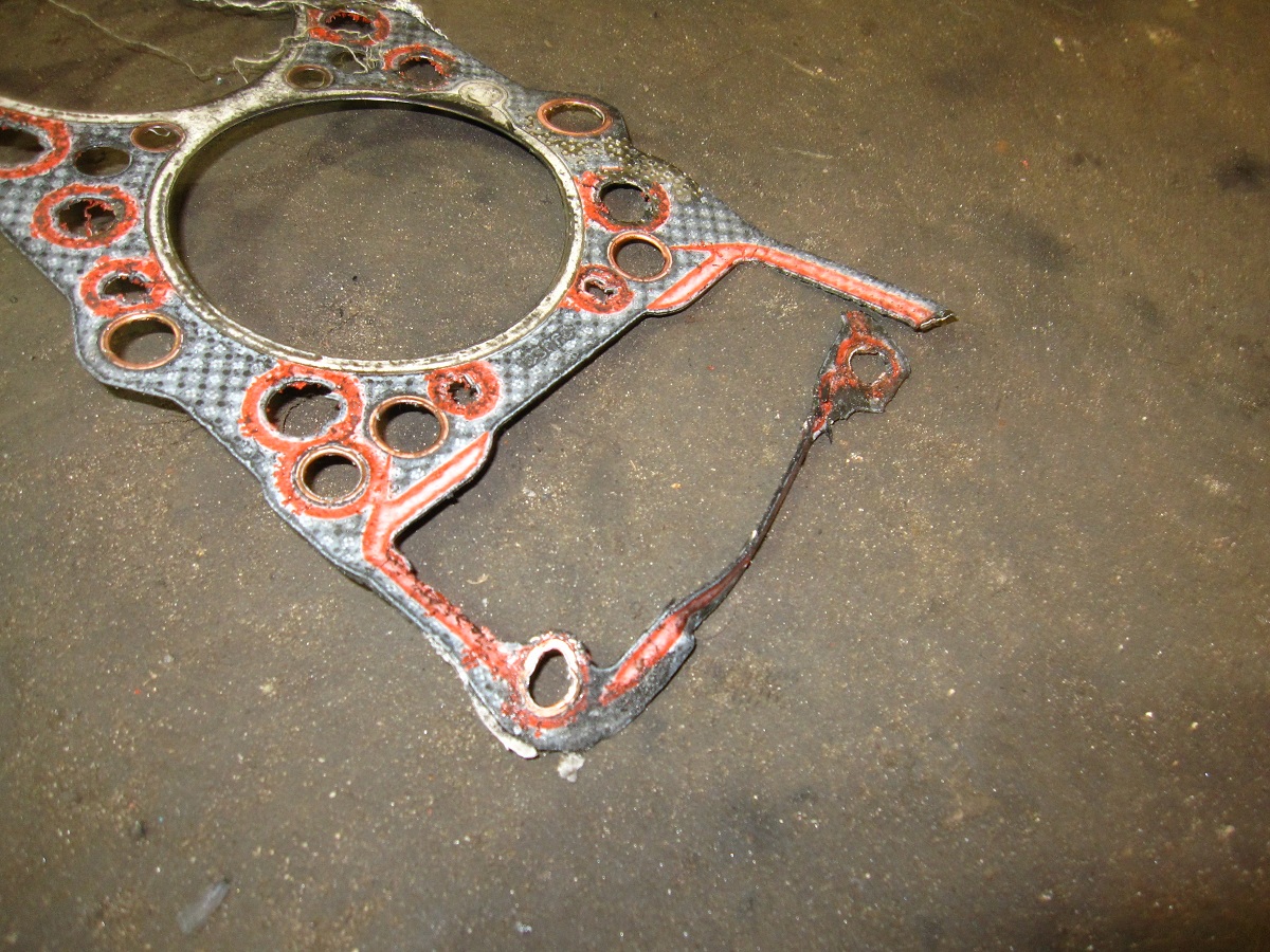

Когда я заводил лобовую крышку намазанную герметиком(её же нужно очень аккуратно завести чтобы герметик на поддоне не сполз) каким-то макаром зацепил прокладку под головкой блока с передней части, Довольный собрал всё, скрутил, помыл, залил и завёл вроде всё отлично,- НО прогрев мотор стало лить ручьём масло даже вентилятором разбрызгивало, я в панике что же это? Смотрю а прям из под передней части головки ХЕРАЧИТ масло ручьём, меня чуть не разорвало от злости((((((
ПОДУМАВ, РЕШАЮ СНИМАТЬ ГОЛОВКУ! Одна ночь на снятие и вот она порванная зажеванная прокладка!!! БУДЬТЕ ВНИМАТЕЛЬНЫ или снимайте поддон дабы избежать таких каверзных ситуаций!!!

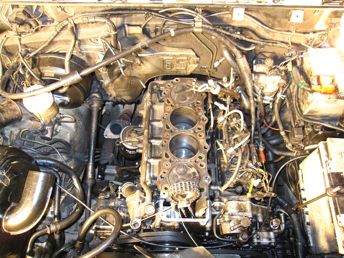

да кстати тем кто будет снимать головку рекомендую чтобы метки не ушли и не перепутать зубья,-аккуратно снимаем верхнюю звезду с цепью затем перетягиваем её стяжкой и подвешиваем к капоту, аккуратно поднимаем голову и другой рукой уже снизу держим цепь со звездой, голову убираем а ЦЕПЬ СО ЦВЕЗДОЙ КРЕПКО ПРИТЯГИВАЕМ СТЯЖКАМИ К НАПРАВЛЯЮШЕ(БАШМАКУ) и ни цепь ни звезда никуда не перескочет!
на 3й фотке видно как она притянута к направляющей!
