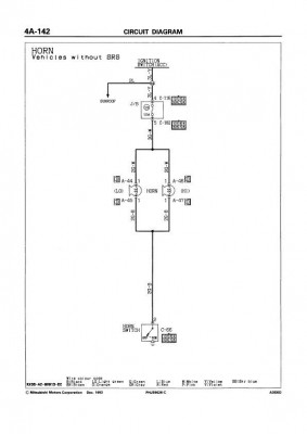

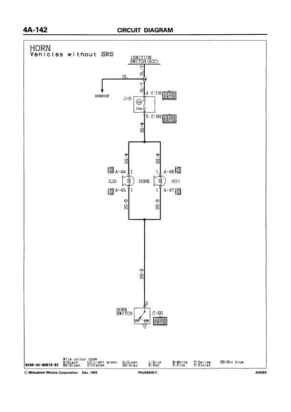

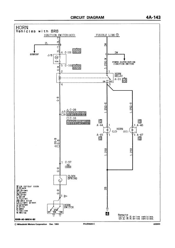

Re: Реле звукового сигнала
Уточню.
На машинах с системой SRS реле есть. Находится под капотом, спереди у левой фары, ближе к радиатору.
На машинах без SRS реле нет.
У правление без реле - минусом.
С реле - на сигналах ПОСТОЯННЫЙ МИНУС.

Уточню.
У меня нет SRS, а реле Вы возможно видели на снимке выше. )))

Я по схемам смотрю....
Речь о 98 годе? Может SRS все-таки есть? Или была?))))))
