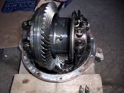

собственна куплю задний дифф на п2 96 год 5d 6g72 24 клапана :
передаточное число 4.875 звенья 39/8
большой с блокировкой , 10 шпилек..только я вот так и не понял он с пневмо или с Lsd
по незнанию купил без блокировки, обычный ..не подошел..полуось слева(если смотреть на машину спереди) длинная оказалась,не села до конца...полуоси вроде 57 и 58..
Сам живу в подмосковье...купил бы в москве или Мо..просто как бы срочненько надо...
ну и на край...
может кто знает где делают :*HELP*: (автосервис какой нибудь) редуктора...там звенья у меня целые ..я снимал..похоже подшипник кирдык....на медленной скорости чухает когда замедляешься...ИЛИ помогите опознать редуктор..а то самому интересно уже стало пневно или LSD...Хотя я вроде почитал,от дифа без блокировки полуоси подходят к дифу с LSD...так что наверно с блокировкой...
В общем ребята хелп....прошу сразу указать цену и телефон по которому можно связаться или прям сразу звоните ..забрал бы в эту пятницу или субботу ( 26 ,27 ноября)
мой телефон на всякий случай 8 926 три 5 четыре 2928...Сергей
редуктор вроде такой..фотка не моя

Привет Сергей!
на фотке у тебя редуктор с пневмоблоком, я как понял это твой родной редуктор и он у тебя на 12 шпилек, так?
На подкапотной табличке у тебя какое передаточное число указано?

Если r/d lock кнопка рядом с прикуривателем есть и работает - значит с блоком.

Кнопочка с прикуривателем есть..я уж сам понял что с пневмоблоком..почитал много и позвоонил по разборкам..там обьяснили...шпилек ДЕСЯТЬ...под капотом на табличке 4,875...Редуктор родной..
я диф снимал все там видел..вотзавтра в сервис поеду на печатниках..хлопцы сказали у них есть такой диф..они сами его и поставят ..только за денюжку конечно...так что проблемма вроде почти решена..правдо дороговато получаетьсо....

Со старым то пневморедуктором что? загудел просто или что?

с подшипниками что то.. зубья целые все..чухает на мелкий оборотах

Диагноз на лицо!
Надо перебирать редуктор(в личке номер). А так у япошек 55 и 56-е полуоси.
