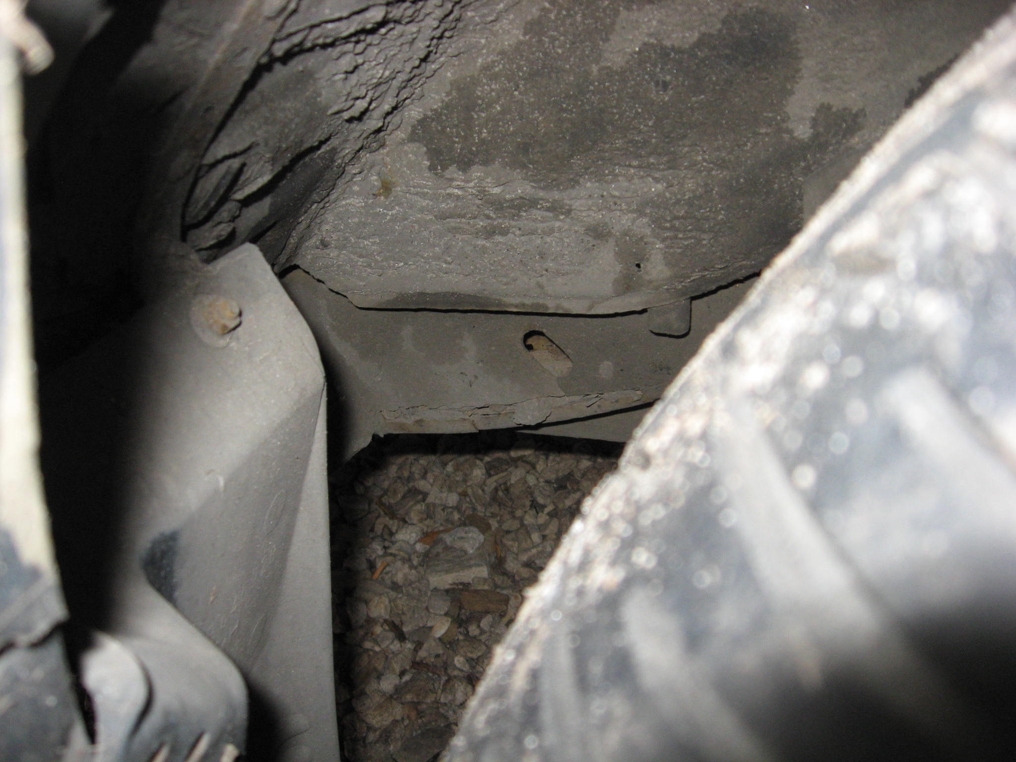

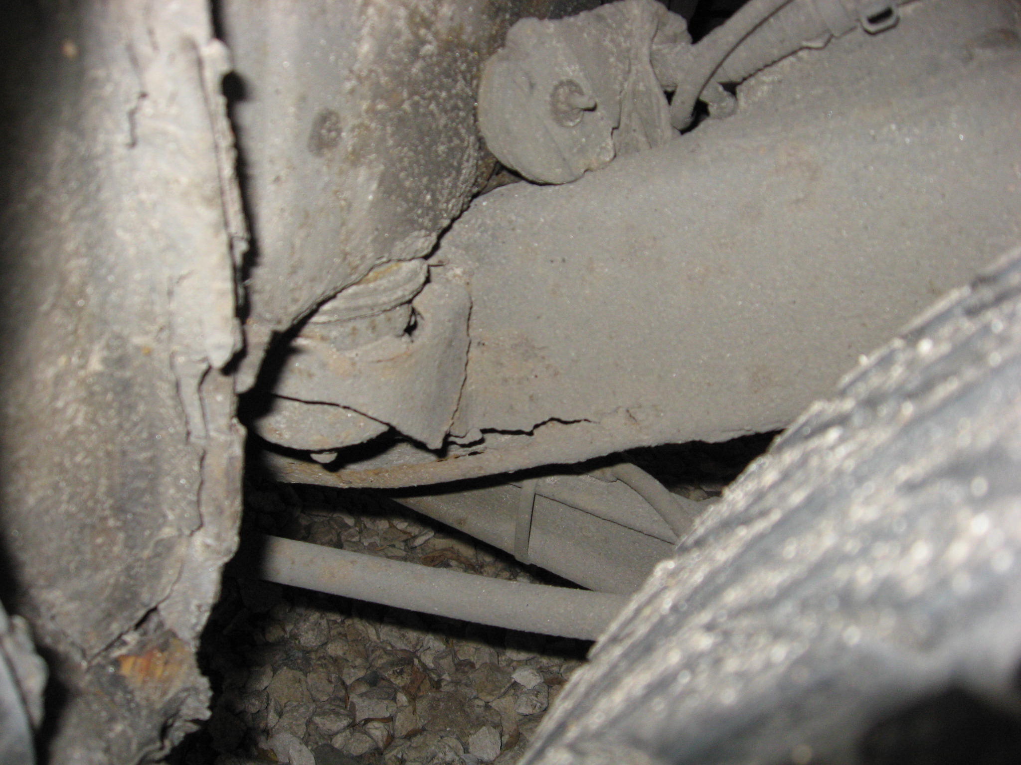

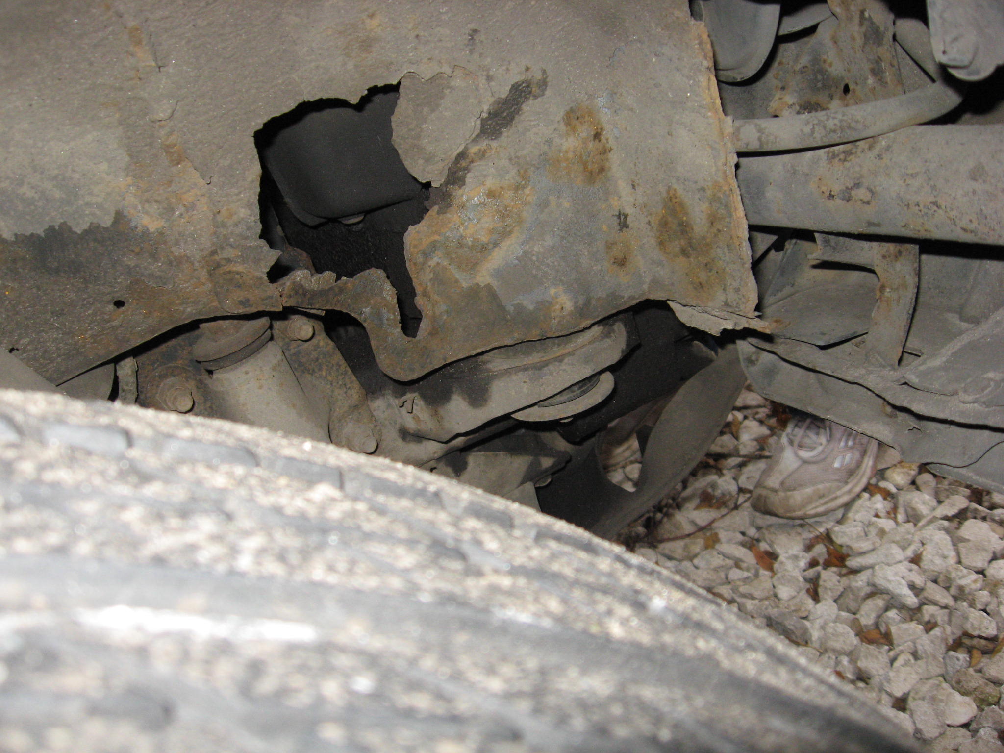

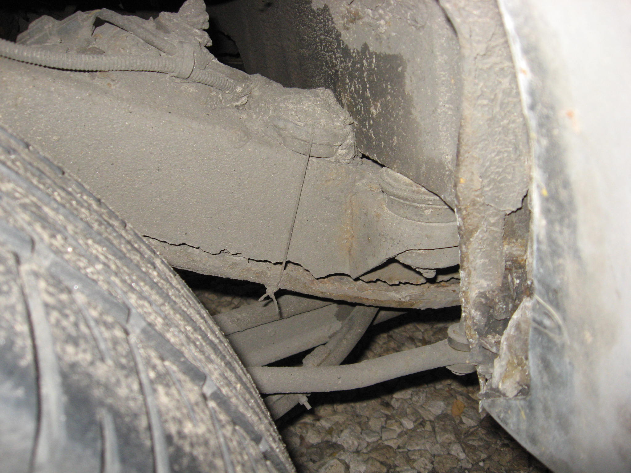

Паджик II 1992 года. Фото рамы прилагаю. Посоветуйте, что делать! Расставаться жалко безумно да и денег на другую машину нет. Вроде ребята из Егорьевска берутся помочь: либо поменять раму, либо эту отреставрировать. Где раму найти?

Раму можно на разборке купить, можно реставрировать.

если еще осталось к чему привариться ,то зачем искать что-то другое, я думаю если делают качественно ,то надо варить

сам вот только в понедельник еду забирать своего коротыша тож 92 год
варили раму и полностью арки перед зад полы пороги
цена вопроса 30 тысяч за все - у сварщика у самого был коротыш знает все от и до
