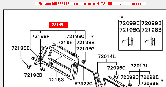

Пластиковая накладка идет вокруг боковых окон багажника по обе стороны. Картинка с http://www.japancats.ru/mitsubishi
Менял музыку и один местный кретин-профессионал оборвал внутренние крепления обоих накладок.
Покупать новые в экзисте жаль денег - под 10 тыр за пару.
Приделать их на двусторонний скотч вряд ли получится - слишком малая плошадь касания.
Может кто-то садил их на клей? Какой клей? На монтажную пену?

Если крепления остались.Береш паяльник 40ват нареж полосками пластик pp или крышку от банки нескафе.ибез фанатизма сильно не расплавляй пластик чтобы не прожечь при сильном разогреве пластик привращается в парафин И теряет свои свойства становится хрупким.привари отломаные крепления и усиль нарезаными кусочками.много раз востанавливал крепления как внутри салона так и на финдерах к слову сегодня на 80ленде крепления финдера воснанавливал главное не спешить и не перегривать ,смолой полиэфирной не советую отвалится агдезия плохая,удачи

Трабл в том, что от креплений остались одни пеньки 2-3-5мм.
Может есть какой-то клей (не эпоксидка, это проходил, знаю), который можно приклеить или наплавить и потом из этой штуки выпилить надфилем (или гравировальной машинкой) нужные крепления?
Родные крепления ссыпались вниз, мне не достать.

Цианакрилат попробовать можно.

Сними нижний пластик и достань остатки .И начнеш собирать мозаику крепления по длине все разные изготовить можно из тогоже пластика при помоши паяльника но проще купить на разборке другие стоят копейки даже если цвет не тот от новых среж крепления и привари на старые.
