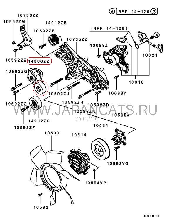

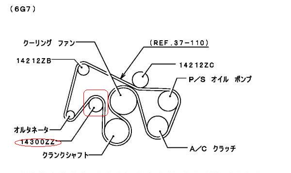

Паджеро 3 японец
заклинило ролик натяжителя приводного ремня, чтобы добраться до дома поставили ролик от Шнивы, но он меньше по размеру и уже чем штатный, до дому добрался,
Порыл екзист по каталогу ролик идет вместе с натяжителем MD 367192 и стоит почти 6000рэ
собственно вопрос кто знает есть ли этот ролик отдельно и его номерок плиз

Скорее всего отдельно не найдете... У меня PIV, разговаривал по этому поводу, предложили разобрать ролик и подобрать, потом перепрессовать подшипник...

Подшипник 180203 росийский встаёт в 100 раз дешевле
Тут посмотри http://pajero.kz/forum/index.php?/topic ... #entry7103

Правда я перелопатив форум ночью уже понял что подшипник перепресовывается.
Самое интересное что это было первой моей мыслью, когда я его снял. но дело было вечером в другом городе, за 100км от дома, в машине жена и дочка 7 месяцев, короче действовать надо было быстро.
Нашел ближайший сервис попросил выпресовать подшипник, они покрутили его и стали выпресовывать в другую сторону, уроды, гидропрессом, и погнули внутреннюю кромку.
теперь ХЗ встанет ли ровно подшипник и не будет ли внутренняя кромка цеплять натяжитель.
