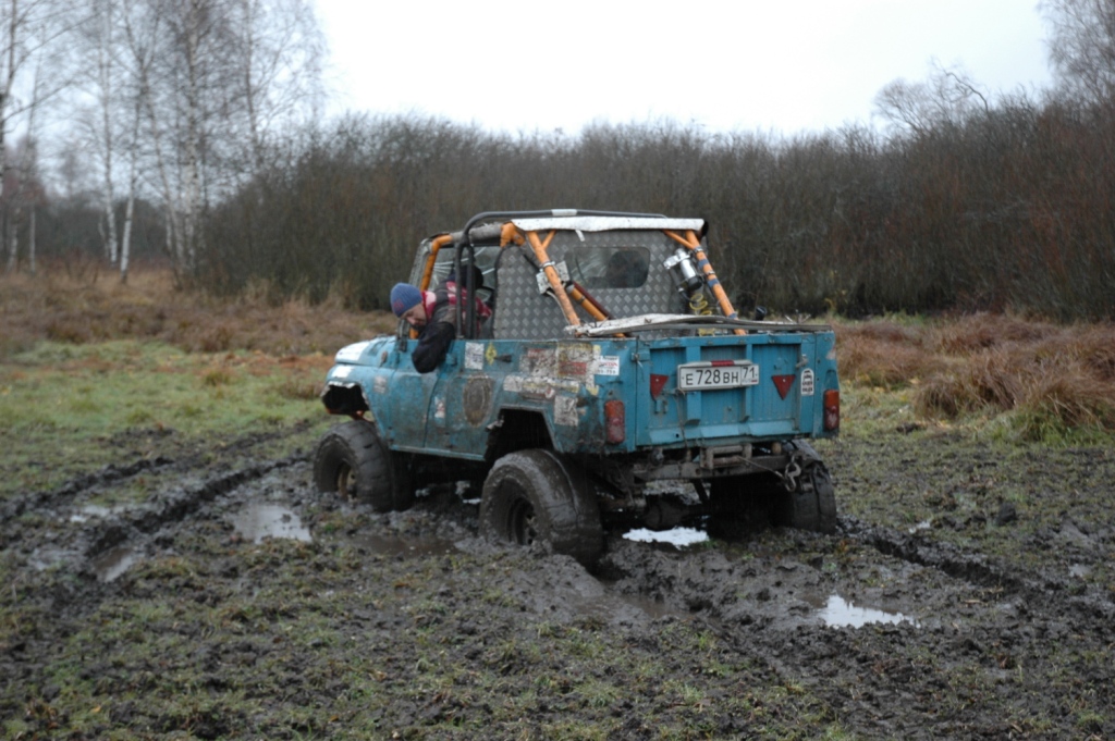

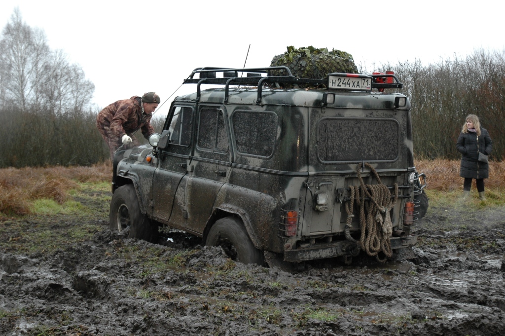

Ездили тут на шашлыкинг... так вот моему удивлению не было предела когда УАЗ на 37 боггерах стоял в болотце и беспомощно крутил 4-мя колесами, при этом он даже не сидел на мостах.
Т.е. получается большое сопротивление широким колесам? возможно лучше поуже и все былобы хорошо? Короче для конкретной машины и с конкретным весом нужно подбирать соответствующую резину ну и сдувать тоже соответственно ИМХО.
В этой же луже застревали и уазки на белках. При это с разгона (как в принципе ее и надо было проезжать, просто не соревнование и пробовали по разному) проезжали и 33 колеса...

Дык болото этож пипец нисравнивайте с твёрдым грунтом, тока на либёдке, твёрдого грунта нет, цепляца колёсьям незашто.
Представьте ситуювину - едем по болоту на широкой резине, как уазик на верхней фотке, начинаем буксовать, пробуем впирёт назат, ниедит, и не проваливаеца особо, легко на лебёдке выйхаеш.
Второй вариант более узкая белка или типа того по ширине, что имеем - забуксовал, начинаем ракачивать машину и в итоге зарываем по самые яйцы, узкая резина проваливаеца в мягкий грунт. Даже своим ходом на широкой резине по болоту проедеш намного дальше стравив её почти в ноль, мля белки без нипилей ниедут по болоту, моментально зарываюца.
Чем уже резина тем она лучше на чернозёме, а в болоте проваливаеца моментально продерая дёрн, стоит тока газануть
