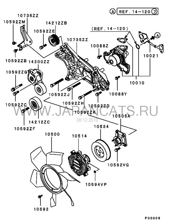

Гул вернулся, при понижении температуры. Снова побрызгал, кондиционером, но на этот раз только на шкив вентилятора, и о чудо! звук исчез опять. Возникает вопрос, менять менять вентилятор полностью или можно выпресовать из него подшипник?

Если у Вас не внесены изменения в конструкцию, то там находится термомуфта. И она считается неразборной

Re: Гул при прогреве
Сообщение DenVer »
Как то так
