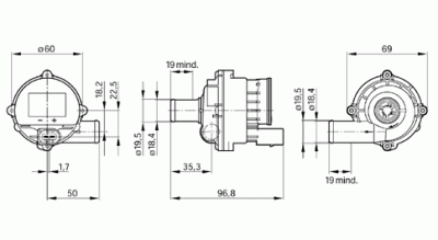

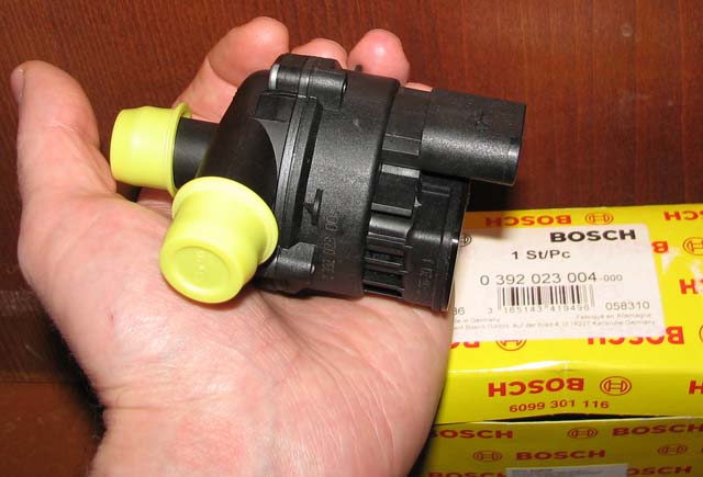

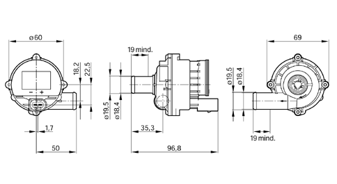

Наверное бошепомпа 024 прокачает...на гидронике стоит почти такого же плана помпочка, у 034 производительность выше...
Но я бы тебе посоветовал взять бошепомпу 0392023004 - правда у нее цена 2,5 тыщи, но более безотказная, компактная, безщеточная...фото не мое - vtrala с форума икс-трейла...
До кучи в екзисте же надо бы заказать соеденительные трубки гатесовские, помпу чтоб врезать в систему охлаждения - в своем первом сообщении я писал их парномера...
