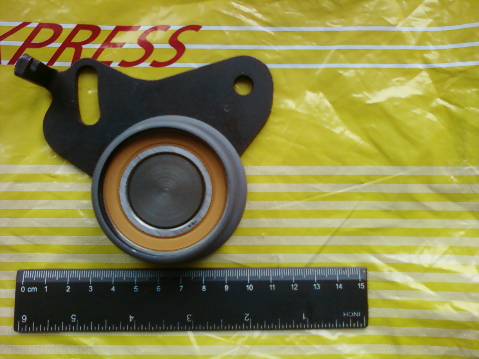

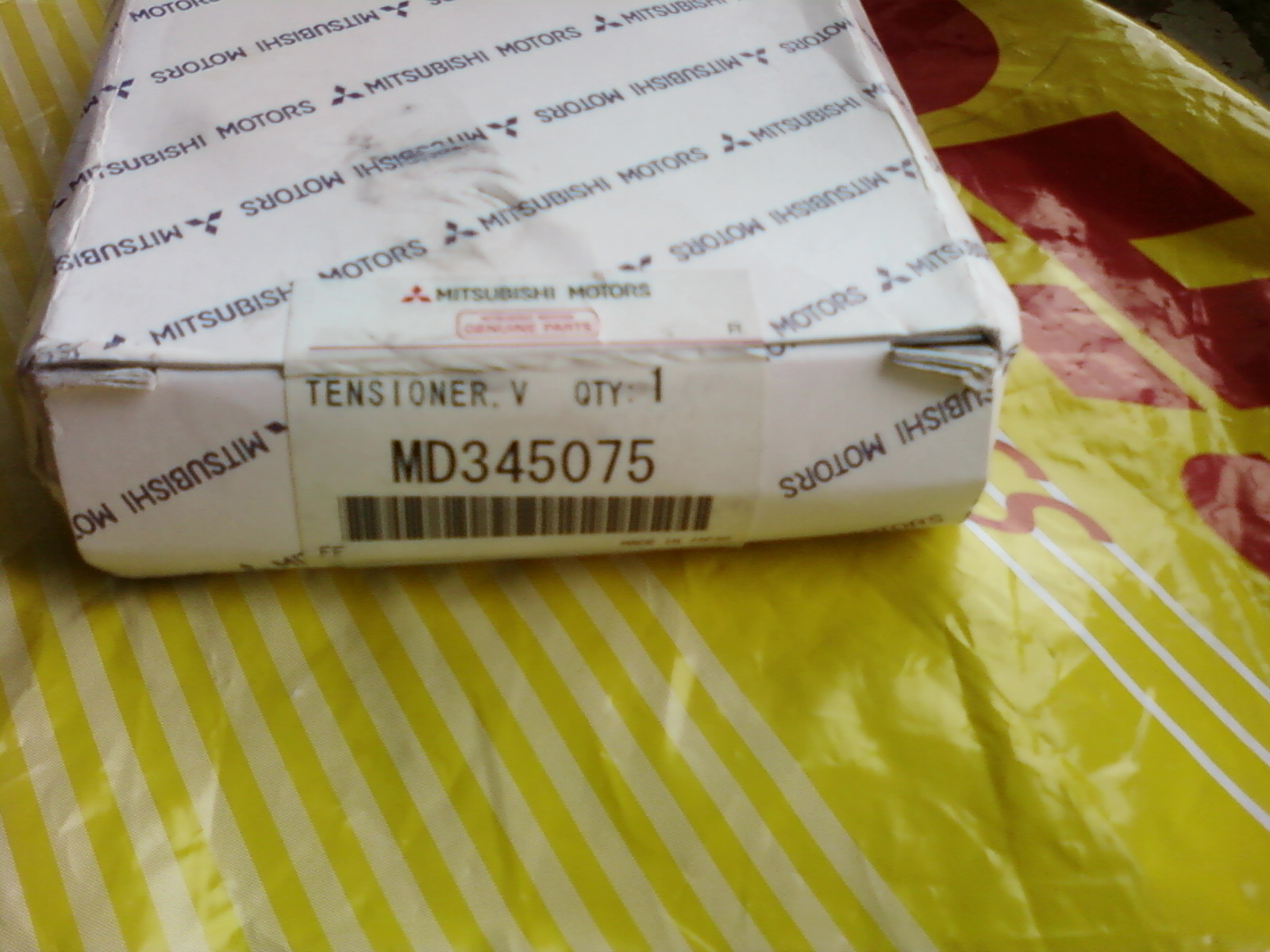

Есть ещё обводной ролик вспомогательного ремня (у меня не турбо).
Паджеро Мини 2000г.в, 0,66л, автомат
