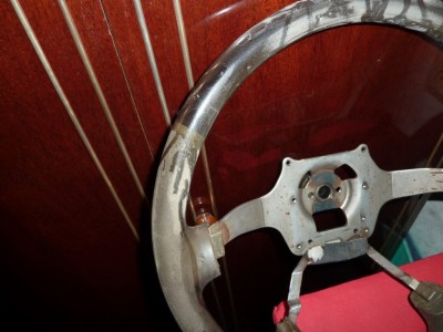

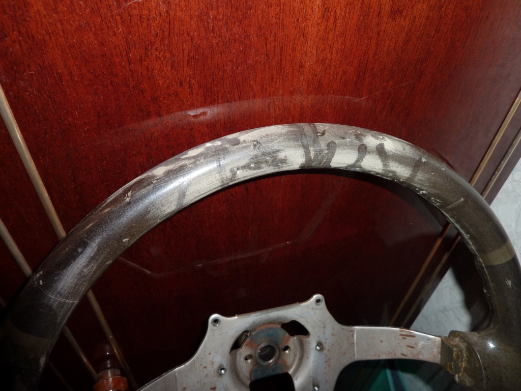

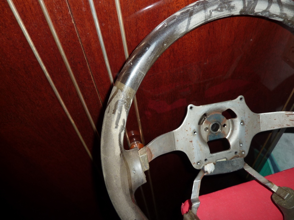

Фото только что отремонтированного (плавала резина на ободе) и перетянутого руля на паджеро:
Что было:

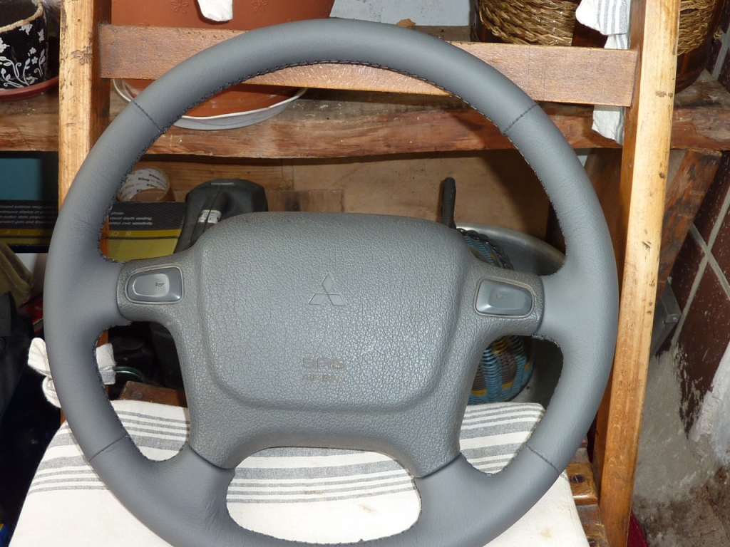

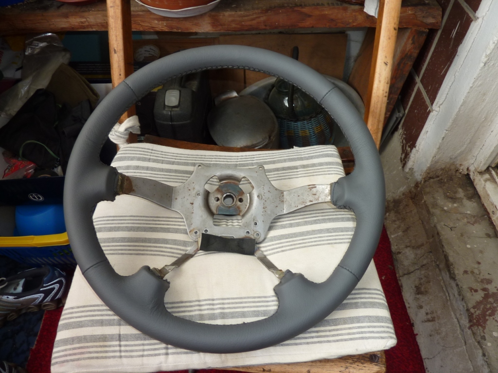

Обтянуто рулевое колесо:

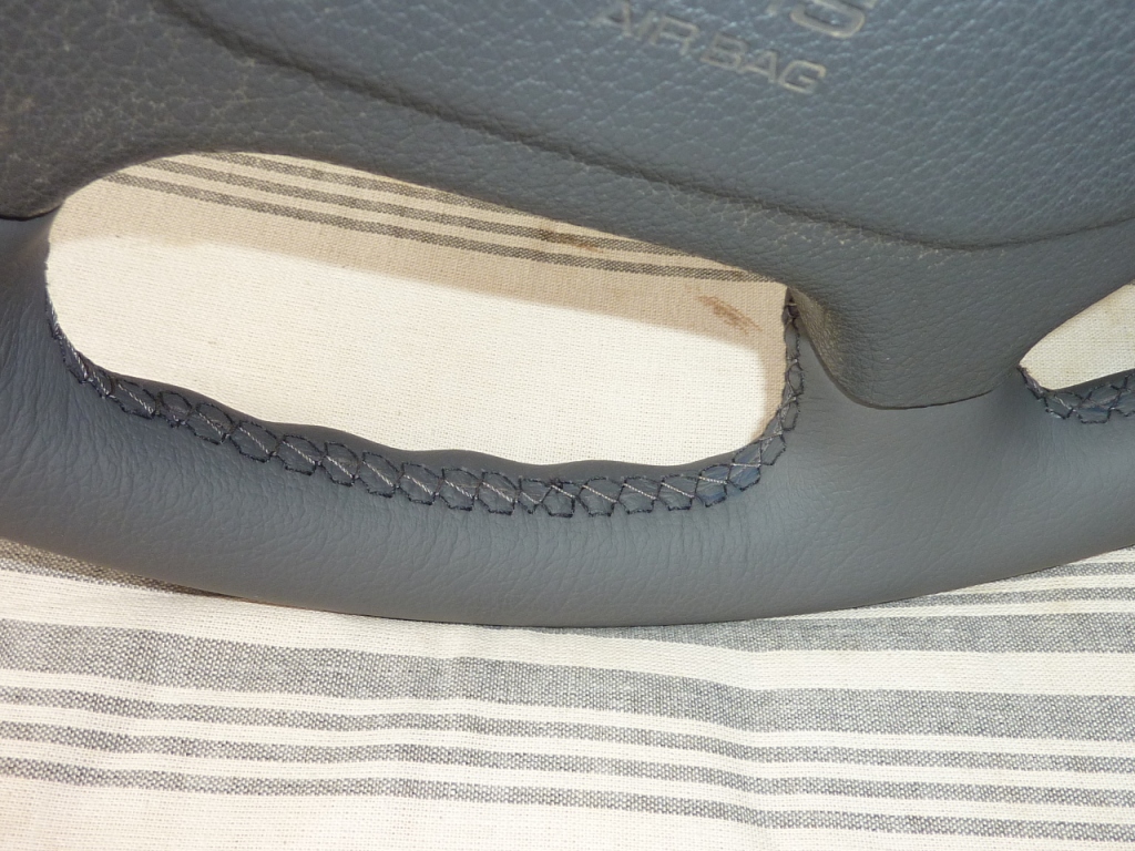

Обтянута подушка :
В реальности все лучше чем на фото :)
