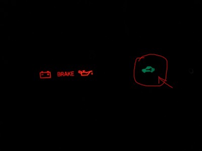

Добрый вечер спортоводы. Не могу второй день завести машину,загорается зеленая машинка с ключем(фото), стартер крутит и толку ноль. уморился аккумуляторы сажать. не могу найти ни где что означает этот индикатор. Может у кого такое случалось??? Подскажите кто знает в чем проблема. Заранее спасибо

По моему проблема с иммобилайзером - ключ наверно не видит, поэтому и не заводится.

Год выпуска машины какой? Модификация? Заполнил бы ты в профиле. У меня в этом месте вообще другая лампа, кажется низкого уровня масла, жёлтая.. Если не ошибаюсь.. :*DONT_KNOW*:

На (Хендай Акцент) такой значок изображает неисправность штатного имобилайзера

Какие-то проблемы с иммобилайзером.

Смотрю мурзилку от "легиона". На Монтерах там вообще никакой индикации! Это я с Паджерами перепутал :*WALL*: . По логике тогда действительно что-то со штатным имобилайзером.. :*SCRATCH*: Попробуй скинуть клемму минут на 10. Мож мозги "поправятся"!

Давай! В мурзилке инфы мало, основные мысли это проблемы с кольцевой антенной, на обрыв и траблы с блоком управления двиглом. Имобилайзер и этот блок типа неразлучны.Вообщем все процедуры при помощи диагностического прибора. На пальцах не объясняют.Но всё таки типа написано, что скинув клемму, ошибку не сотрёшь из памяти, так мож хоть заведёшь. Отпишись потом! ::-):

это лампа иммобилайзера, мозги не идентифицируют ключ, можно попробовать сбросить ошибки путем отсоединения аккума, но сдается мне ключ был где то случайно размогничен, вы это, повспоминайте, нигде ключ не ложили рядом с магнитом или намогниченым металлом

По-моему, проблема в неуверенном считывание ключа иммобилайзером. Считывание происходит при вставлении ключа в замок зажигания (или включении зажигания, точно не знаю, скорее второе). Система, в общем виде, такая - в ключе пассивный чип, который посылает уникальный код на "считыватель" при нахождении в магнитном поле... (можно по-подробнее почитать по теме RFID или радиочастотная идентификация)
