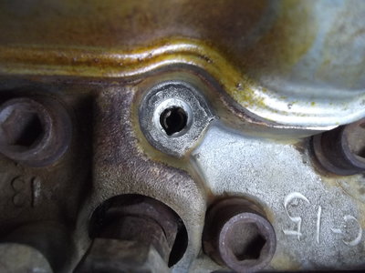

Доброго времени суток уважаемые форумчане, прошу совета по сложившейся ситуации.
Свеча на 2 цилиндре не звонилась, решил открутить. По началу откручивал с небольшим усилием трубчатым ключом, не поддалась. Все нетронуто из Германии, и многое закручено просто с пролетарской ненавистью (что разбирать довелось).
Мотор был теплый градусов 40. Потом взял рычаг побольше - итог обломок в голове, гайка на руках и полные штаны сзади ::-|: Обломок поставил на место и придавил гаечкой центрального стержня свечи. Коротыша на ней нет, двигатель пускается.
Конечно можно оставить как есть и ездить на 3 свечах. - не нравится, т.к люблю чтобы в машинке все было исправно. Возможно кто то сталкивался с подобным, может поделитесь дельным советом ?
В поиске данная тема затрагивалась только вскользь дельного совета не нашел.

Только высверливать, а для этого снимать голову , лучше подождать другого повода для разборки двигателя. У знакомого на ТД-23 было подобное ездил нормально, потом решил всетаки разобрать, снял голову начал высверливать...запорол резьбу пришлось точить вкладыш...
Но обломок лучше убери, ни дай бог замкнет...сгорит предохранитель...далеко от дома и магазина.

сверлишь небольшое углубление и забиваешь в свечу торкс. сверлить через втулку, если руки дрожат. особых проблем, если обломал не шибко низко, нет. снимать голову не обязательно, только если запорешь традиционный метод :).

коротышь в свече это такая мелочь по сравнению с отвалом нагревательного элемента свечи в цилиндр

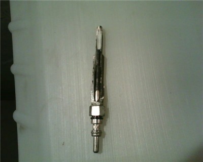

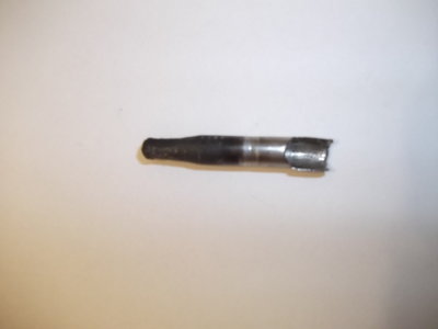

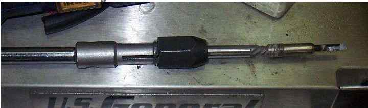

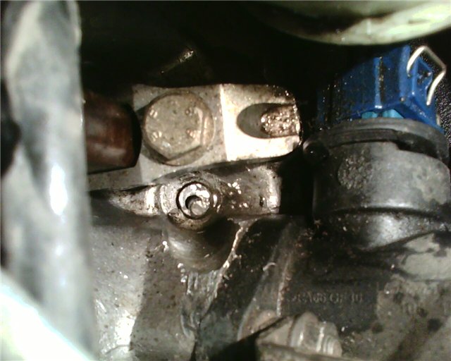

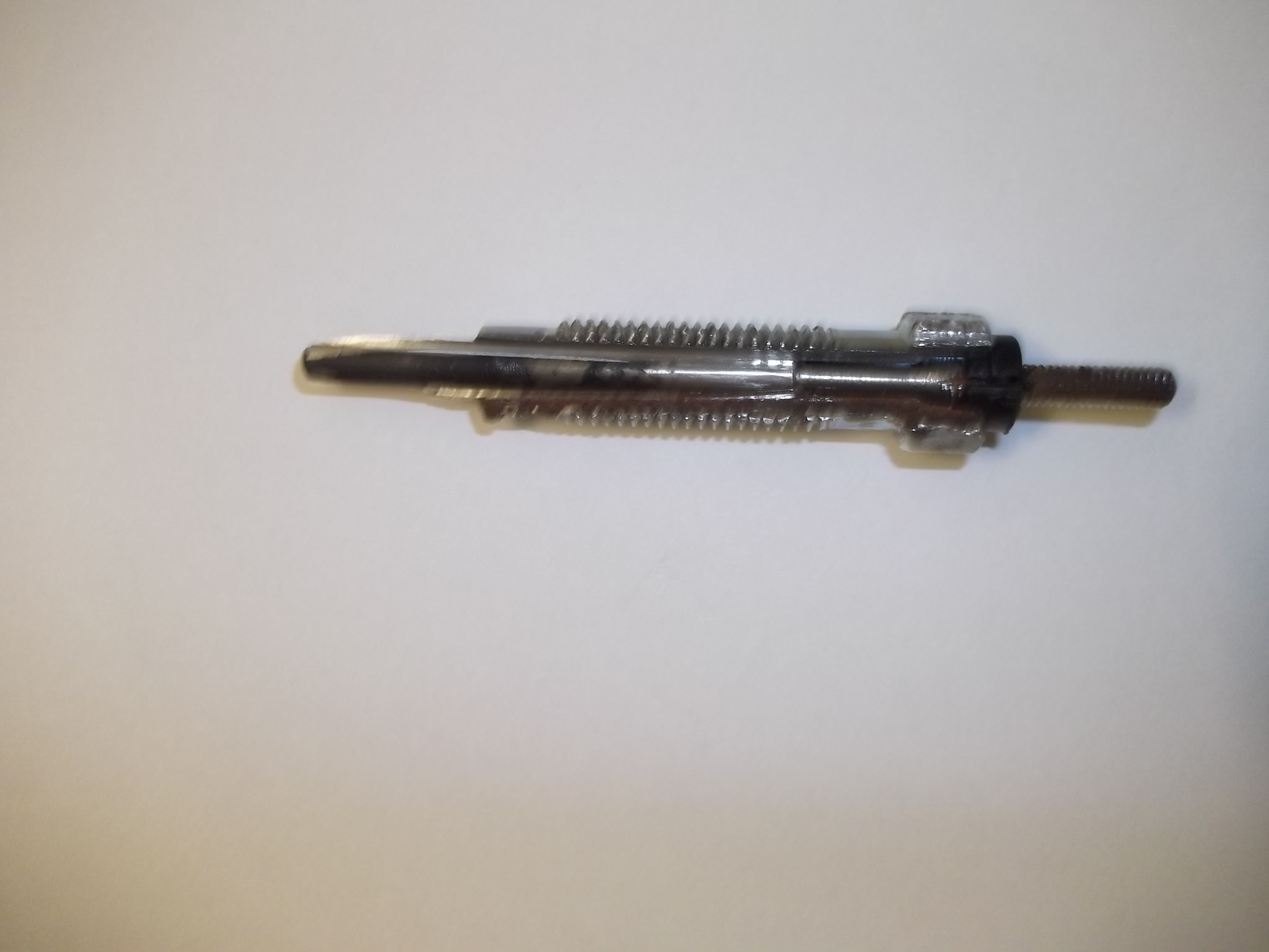

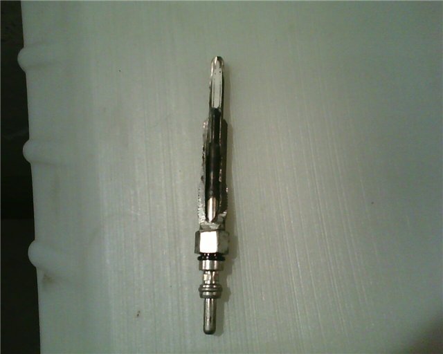

Ситуация примерно такая (фото не мое но близко):
Это свеча вразрез, так сказать ее подлое нутро:
На просторах инета нашел некоторую информацию :*WRITE*:
1) Нужен хороший сварщик. Гайку немного под конус, приставить и варить изнутри. Потом легко выкручивается или подварить полуавтоматом, например шестигранник чтоб удобней выкручивать было( 6-8мм).
2) Использовать экстарктор для шпилек (плашка с левой резьбой коническая) предварительно немного высверлив свечу, подготовить "заход".
Решилось у этого мужика ситуация так: вставил напильник в дрель,тонкий такой(для заточки бензопильных цепей) Подточил край,почти до резьбы,тем самым ослабил напругу,сунул отвертку и о чудо!!! Пошла красавица!!! Прошел метчиком №10 шаг 1 ,метчик мазал литолом (чтоб стружка на нем оставалась) раза четыре прошел,почистил все (тряпка на отвертке-с литолом) ...
Также советуют при закручивании свечей намазать резьбу немного графитовой смазкой, для облегчения последующего демонтажа.
Сижу в раздумьях и сомнениях :Botan:

Если Вы не имеете надлежащщего инструмента то тогда можно из говна пулю попытаться слепить
снять головку, приварить гайку, ЗаБиТь дорн (трыньдец советик....
А нужно сделать вот так; http://sly3007.narod.ru/video/

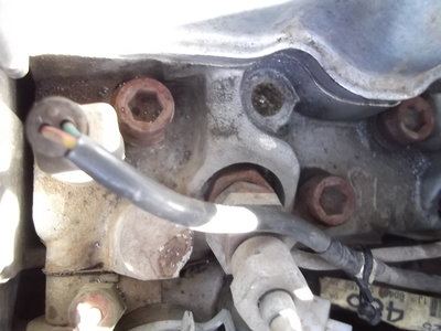

Обломилась свеча накала 1-го цилиндра.
Сломал сам год назад когда менял при закручивании новой. Закручивал без динамометрического ключа трещоткой с небольшим рычагом(20 см) кажется на холодном двигателе. Решил чуть подтянуть -казалось что резьбы еще слишком много на виду и... "хрусь" и сердце екнуло. Марка свечи HKT РМ-167.Свеча работала после этого наверное с год-лопнула только часть под ключ, обломилась по началу резьбы вверху. Сейчас свеча перегорела и надо ее выкрутить. Экстрактором винтовым с левой нарезкой Stayer не получилось-лопнул 2 раза, хорошо сверлится неплохо-не закален, а так-дерьмо для такой работы. Силовой отверткой (не ударной) после засверливания тоже не получилось-отвертка от Дело Техники шлицевая лезвие 6 мм идет винтом. Сейчас пытаюсь начитавшись Интернета вытравливать 28-30% раствором азотной кислоты. Потихоньку вытравливается. Замеряю остаток резьбовой части.Надеюсь что когда дойду до конца резьбы при пуске двигателя остаток без резьбы или "выплюнется" двигателем под давлением или...

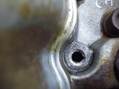

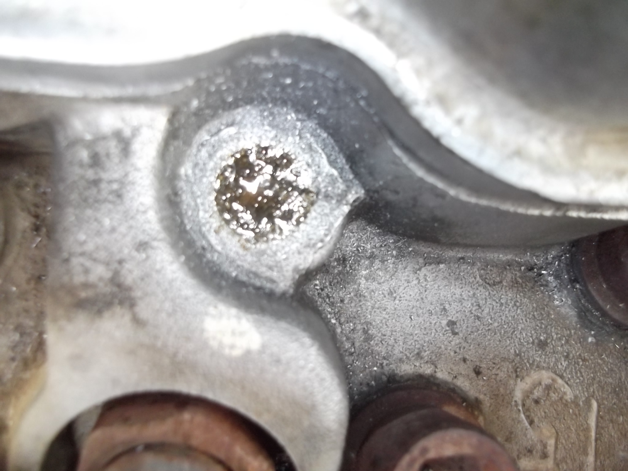

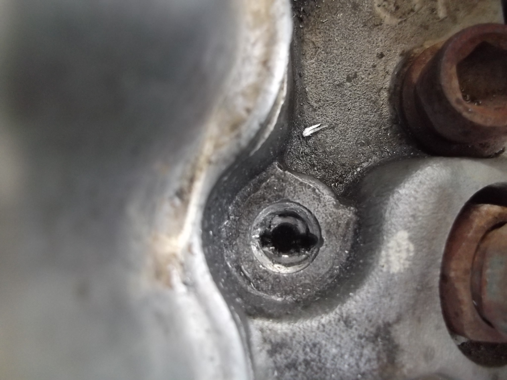

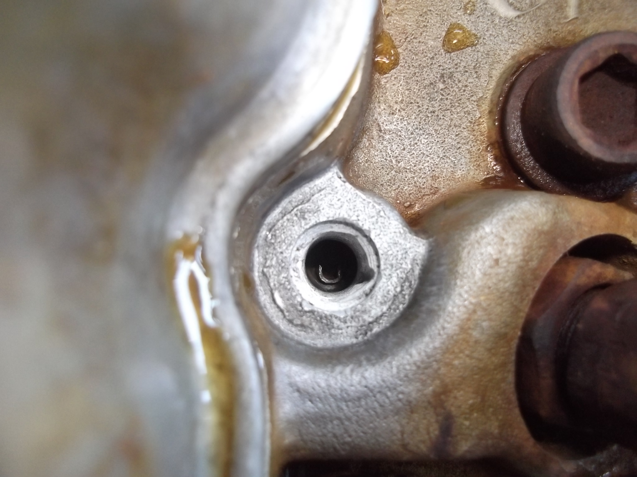

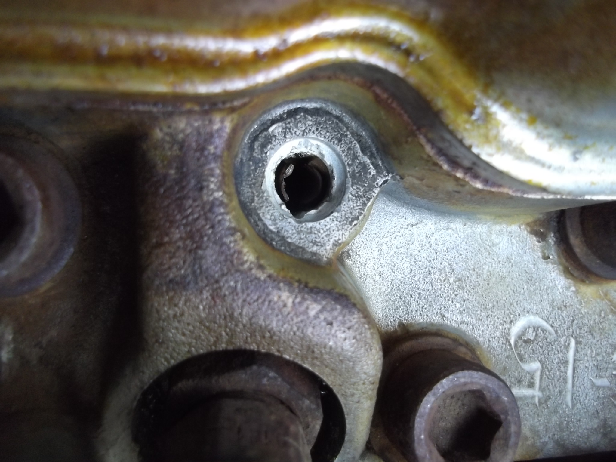

Продолжаю травить свечу.
Вчера смог выделить только 3-4 часа. Кажется что уже дошел до конца резьбы но участка колодца для свечи где нет резьбы но упора для корпуса свечи еще не видно. Оказалось, что наконечник свечи который разогревается сделан из сплава, который моим раствором кислоты 28-30% не травится скорее "совсем" чем "почти". Этот наконечник сейчас торчит в колодце. Длина наконечника ~ 45 мм (измерено на разрезанной негодной свече MASUMA, на других свечах длина может быть и другой). В корпусе разрезанной вдоль свечи наконечник сидит очень плотно-голыми руками и даже пассатижами не вытащить. Скорее для меня это "+" чем "-" при подходе к концу травления пытаюсь тянуть его пинцетом и медицинским хирургическим зажимом (он у меня был для щуки). Пока даже не шевелится. На следующих выходных продолжу.
Pajero Sport GLX TD 2.5 4D56 2006 г.в.

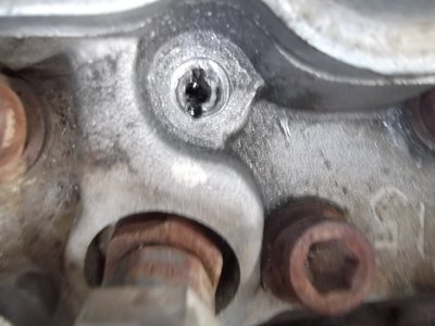

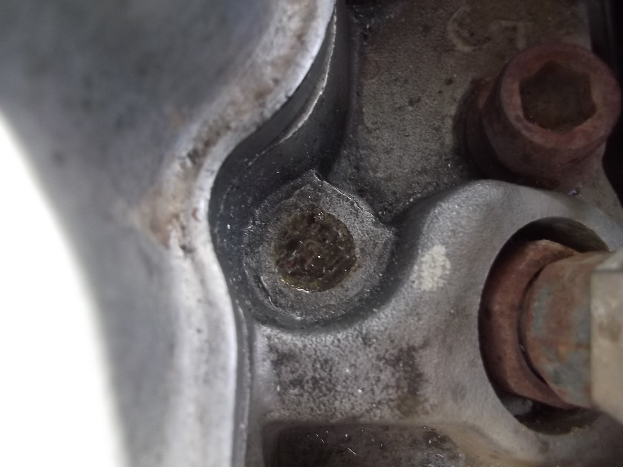

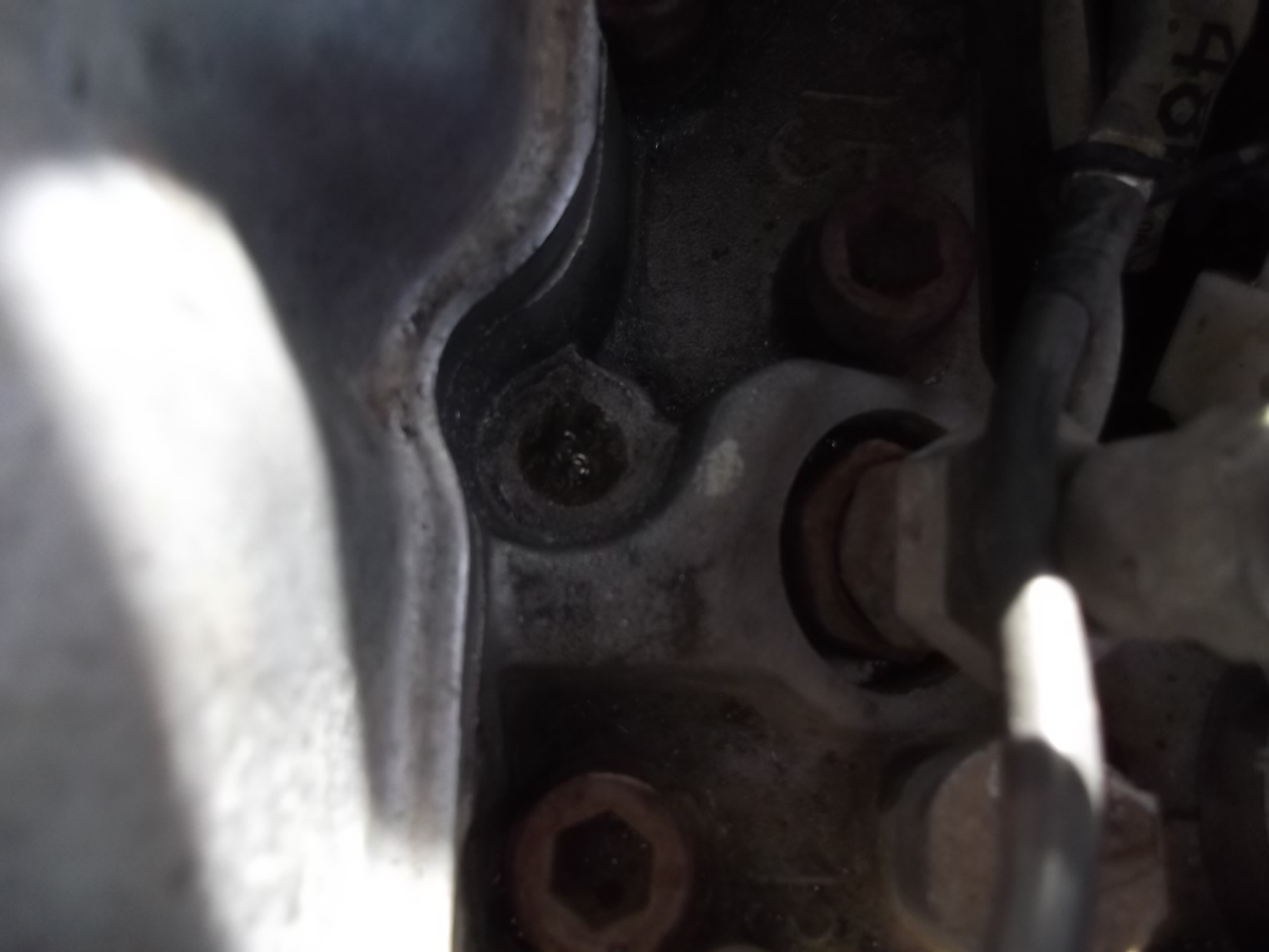

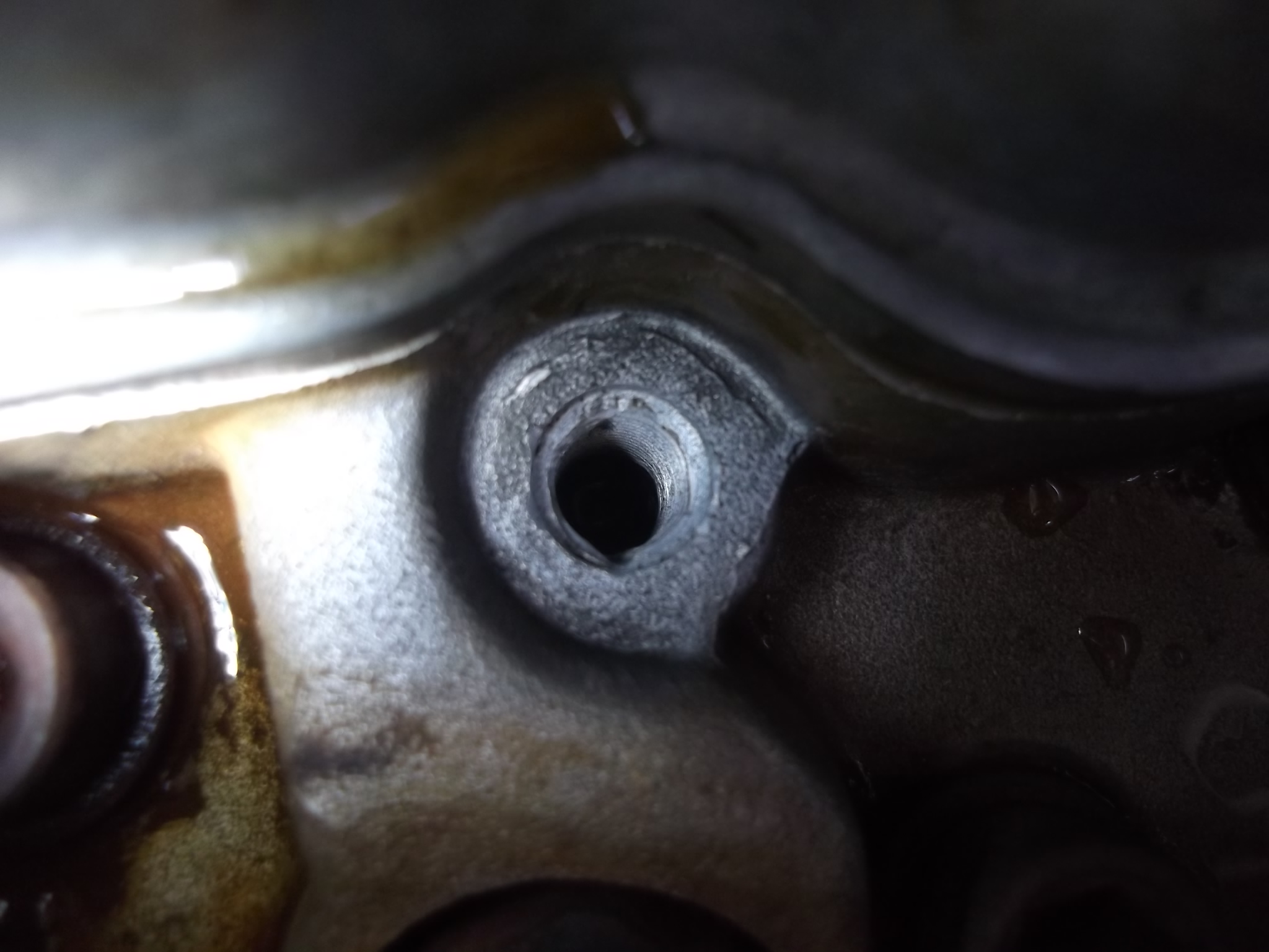

Вчера снова травил свечу.
Химической реакции на железо уже почти нет. Плохо видно, но скорее всего корпус свечи уже полностью вытравился. Резьба чистая и целая кажется виден упор нижней части корпуса свечи(здесь делать фото бесполезно-все равно плохо видно и с фонариком). НО! нагревательный элемент торчит в отверстии и пока его ни пинцетом ни хирургическим зажимом вытащить не получается. И давление в цилиндре его тоже не выдавливает! Возможно закоксовался. Так как я его при выверливании в центр немного разрушил то к примеру сейчас загнать в него саморез и попытаться вытащить за саморез затруднительно-саморезу не за что зацепиться.
Если кто обломает свечу и РЕШИТ ТРАВИТЬ-лучше вообще НЕ сверлить.
Продолжу далее кислотой и средством для чистки карбюратора размачивать и расшатывать...

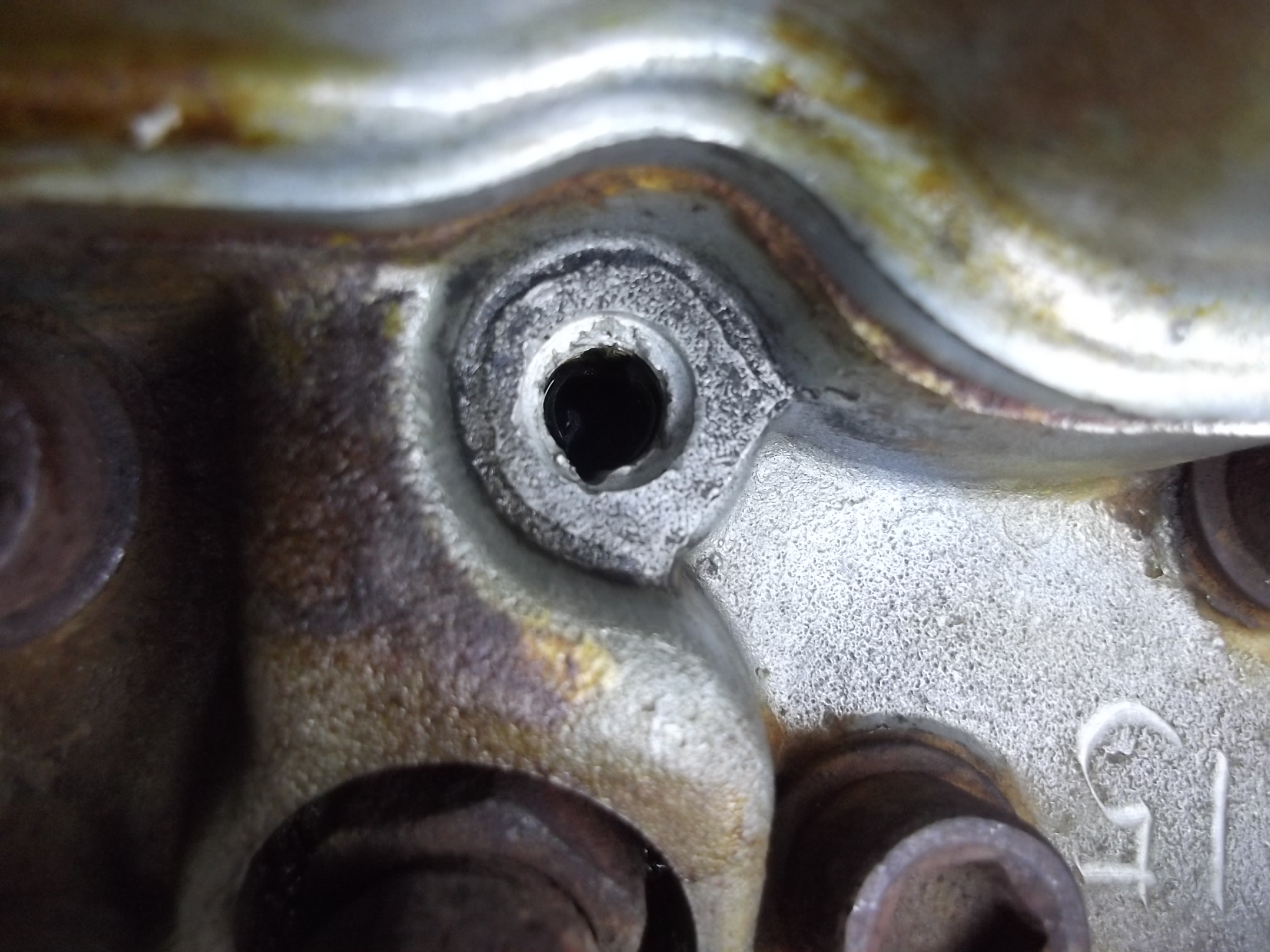

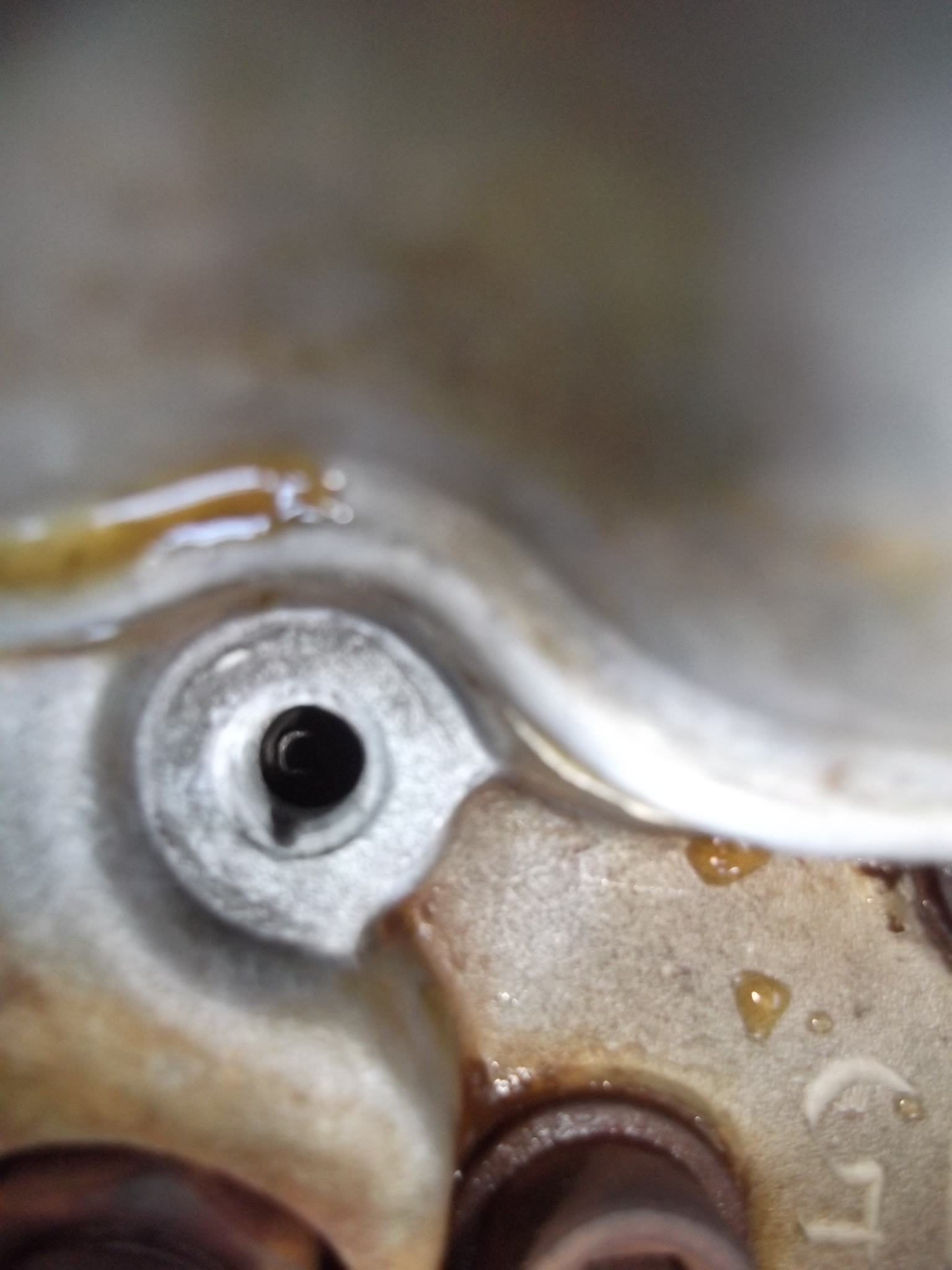

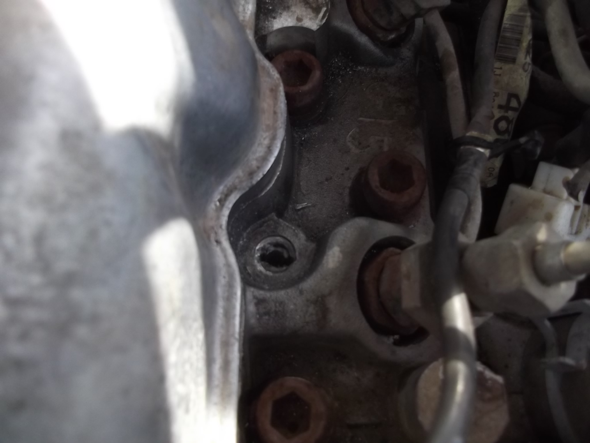

Вчера травить свечу закончил...
Все чисто, резьба под свечу целая... НО! нагревательный элемент (остаток ~ 3-4см) шевелится/шатается и даже прокручивается в отверстии НО не вытаскивается ни пинцетом ни хирургическим зажимом. Как будто что-то там его удерживает...При этом двигатель на трех исправных(проверял) свечах заводится и РОВНО работает. Давлением от сжатия наконечник не выбрасывается и из отверстия не "сифонит"... А читал что у кого-то при ввернутой свече по плохой резьбе "сифонило"...
Закоксовался? Буду размачивать...

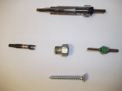

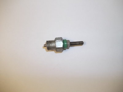

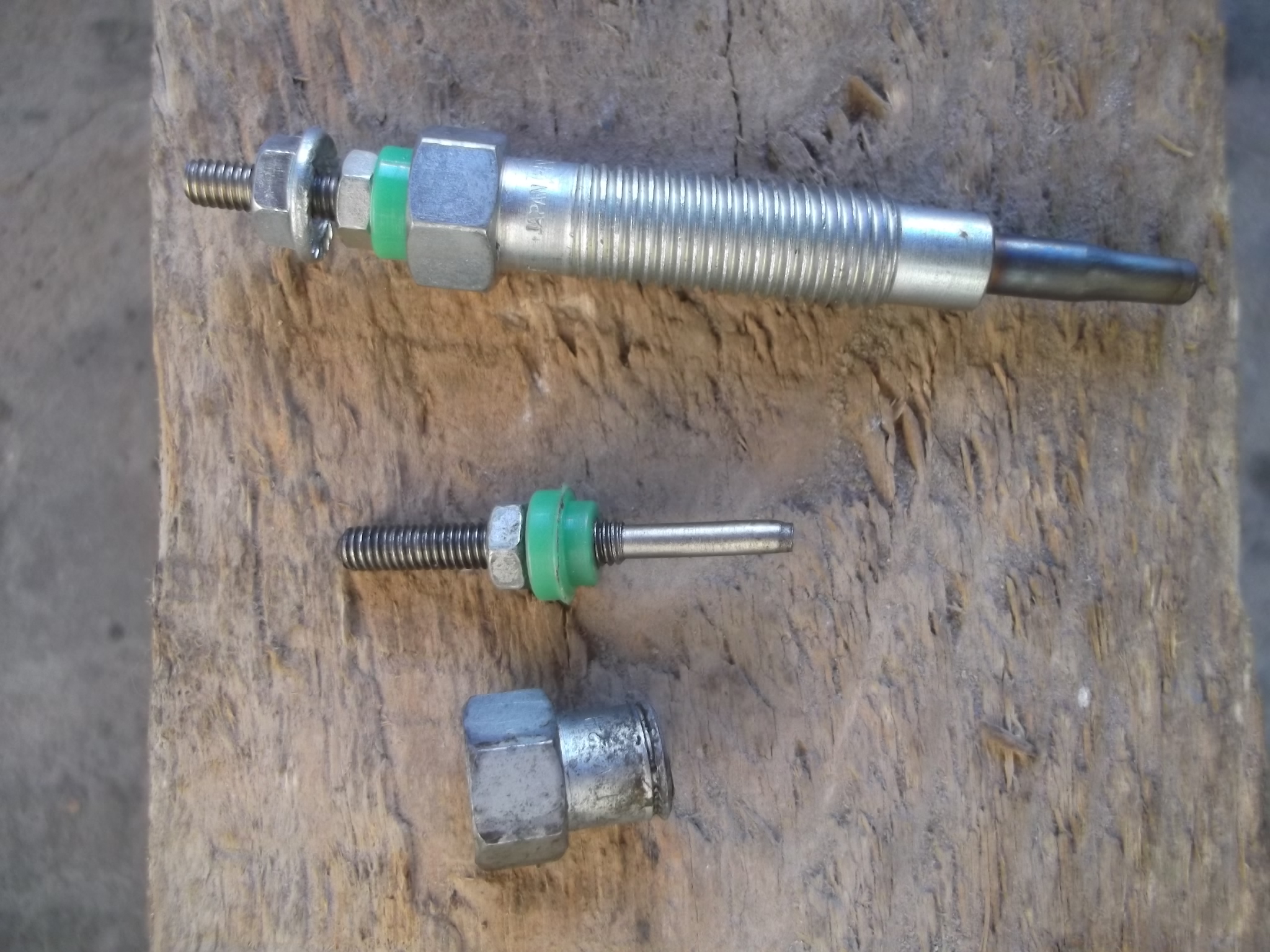

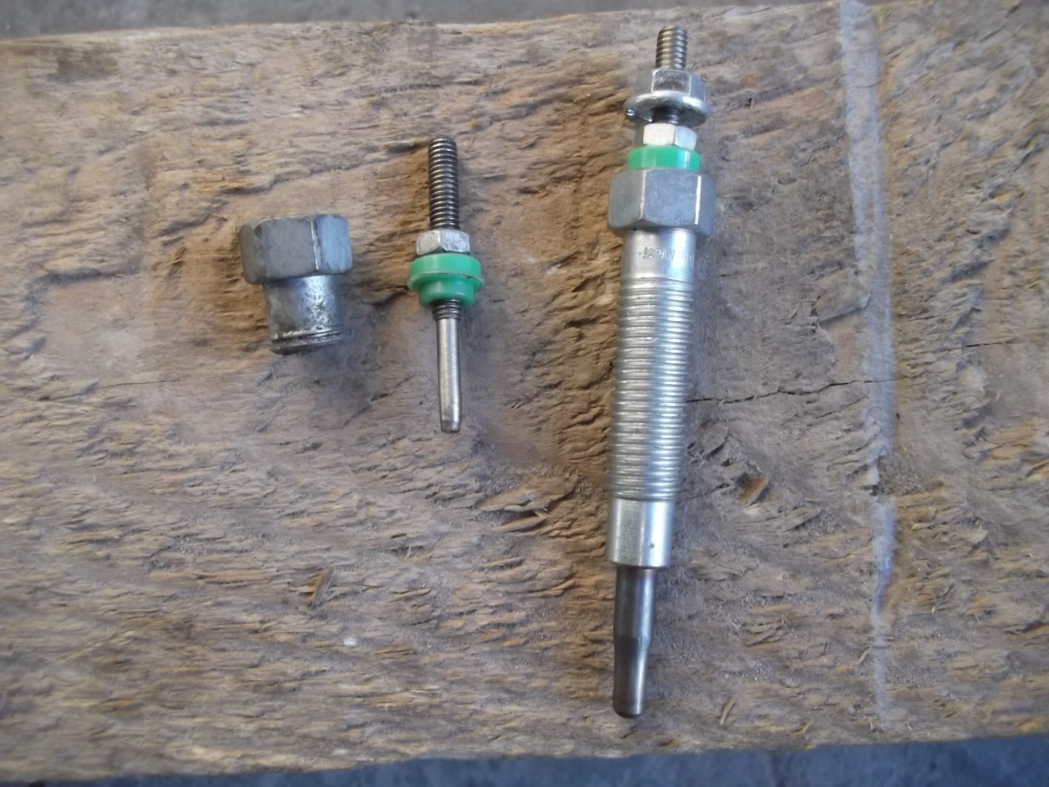

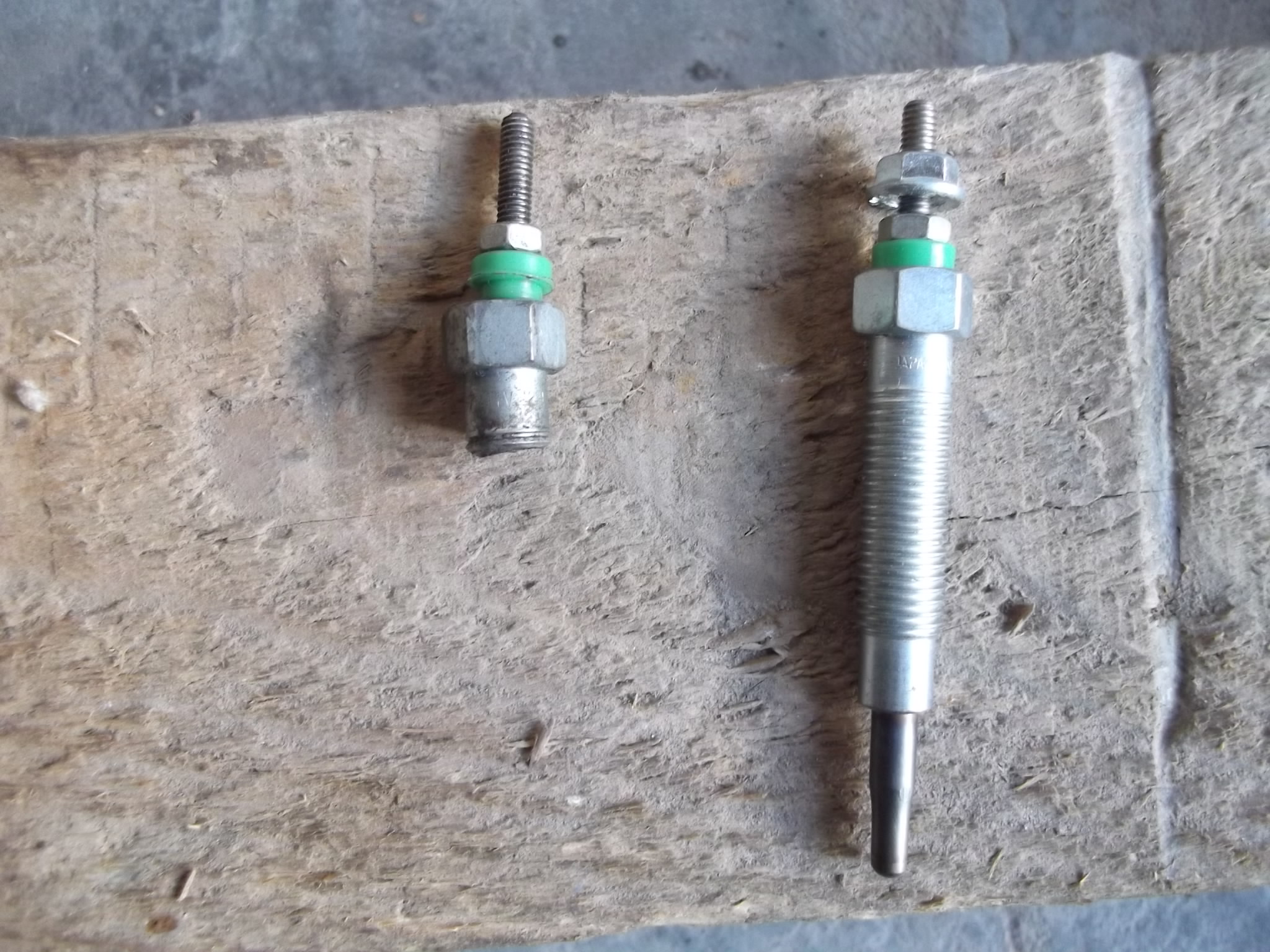

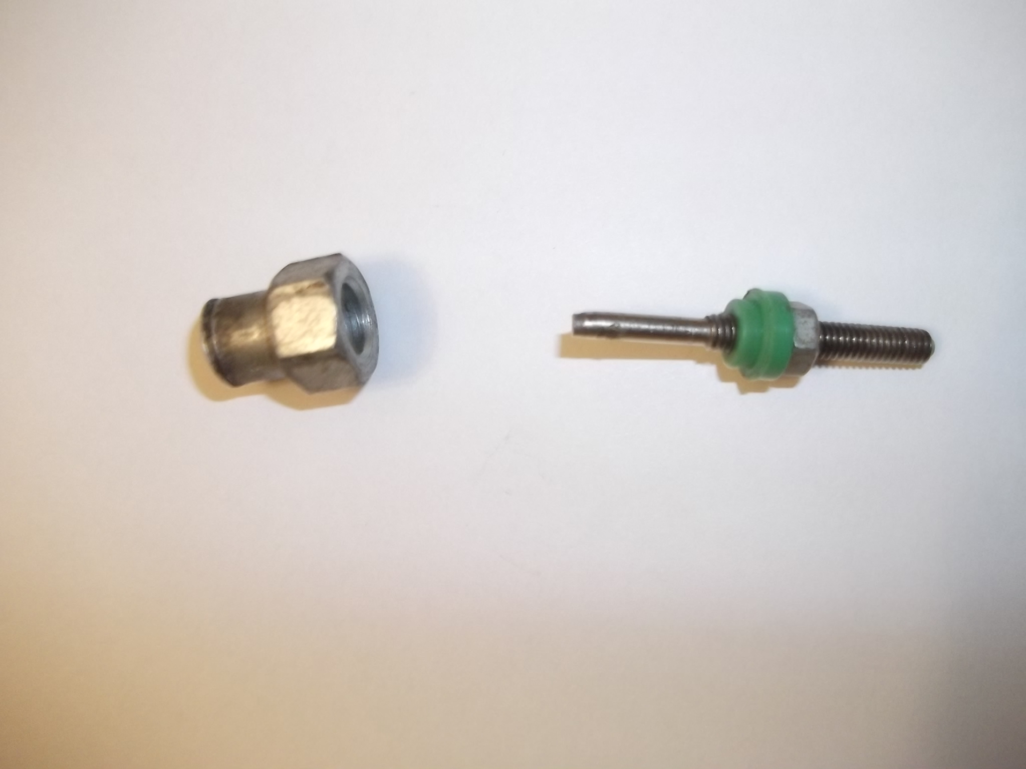

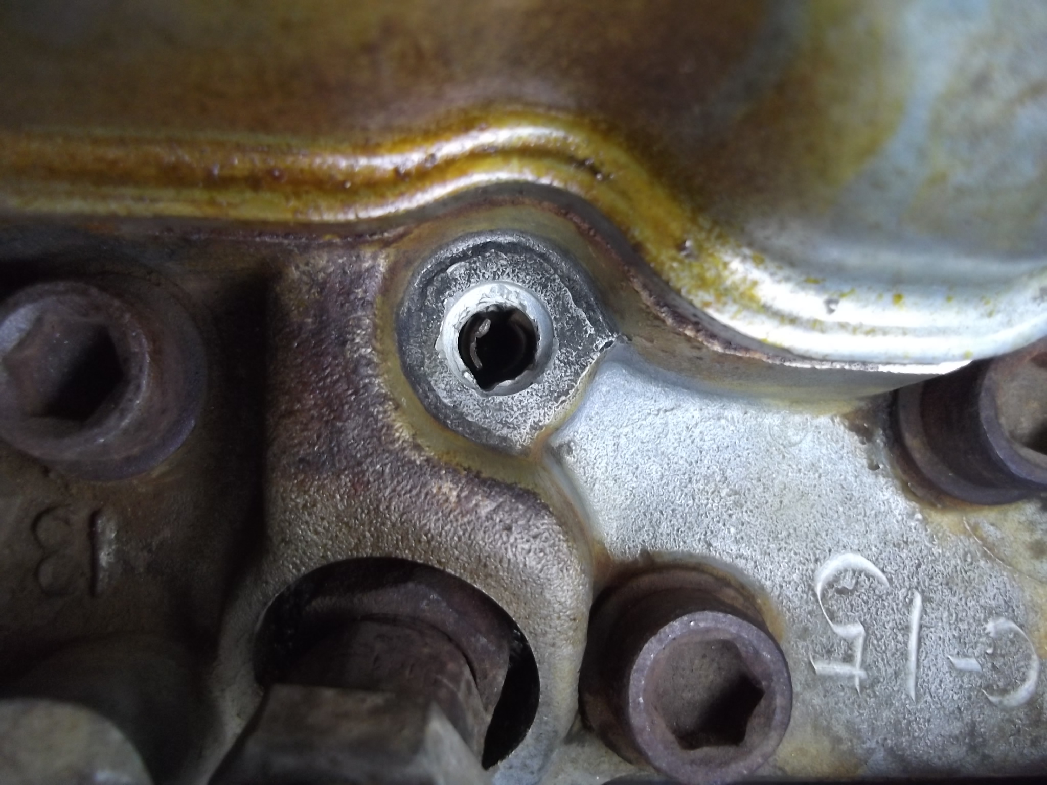

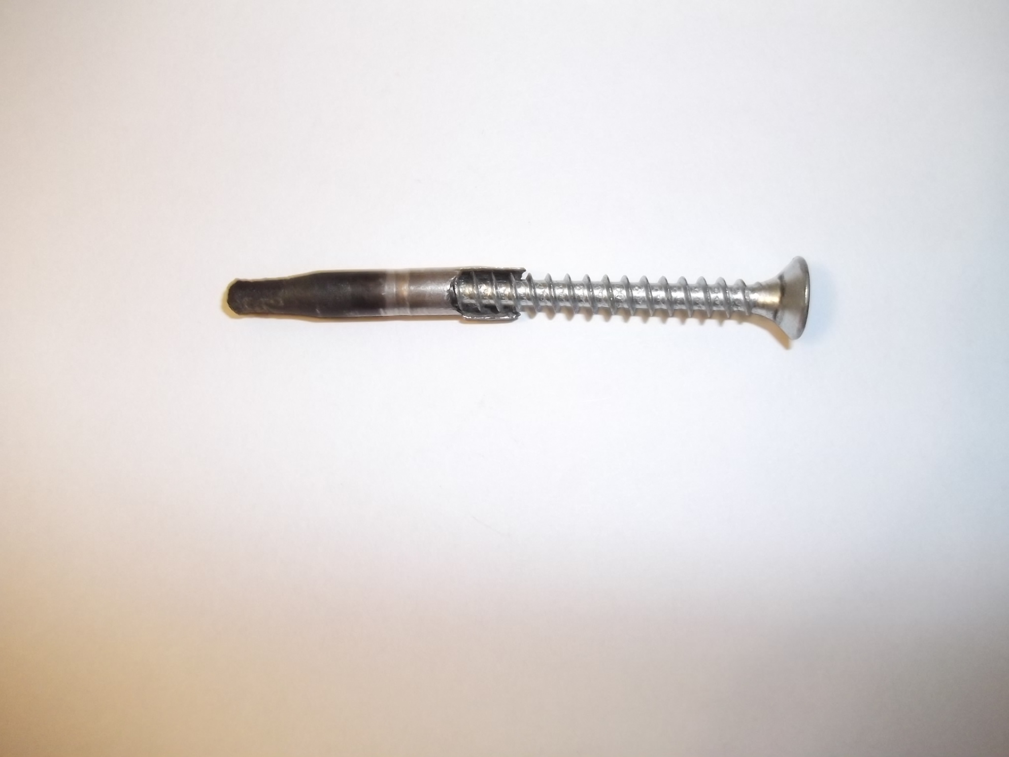

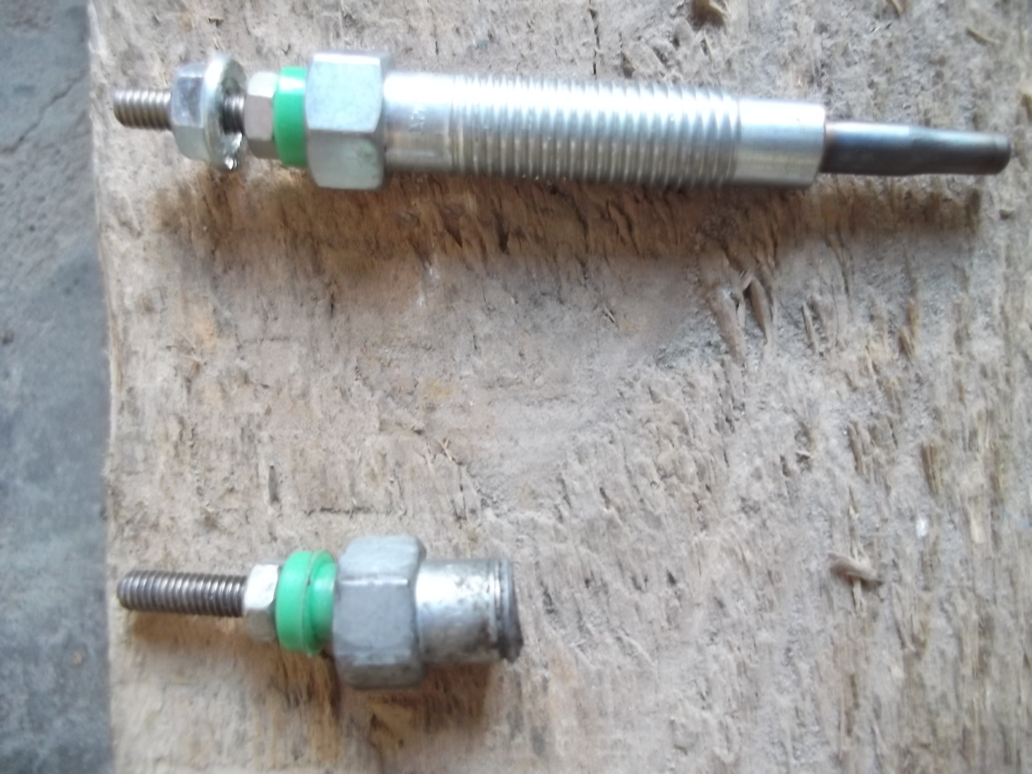

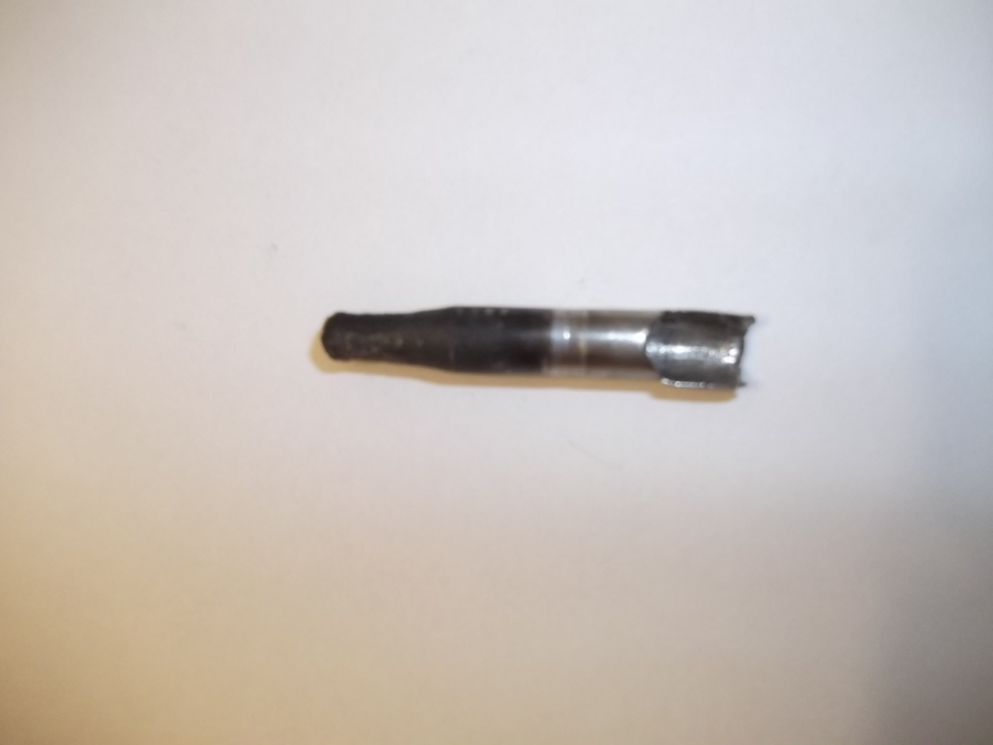

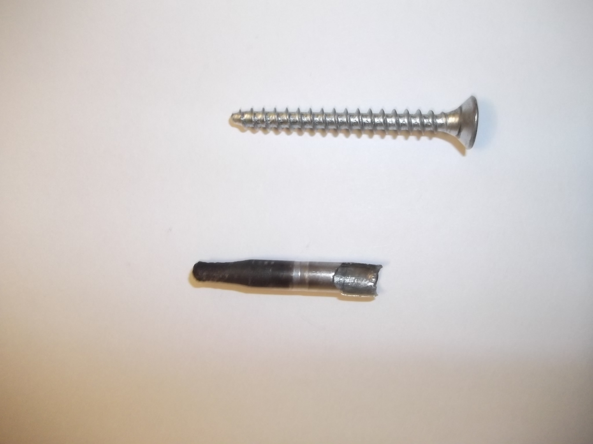

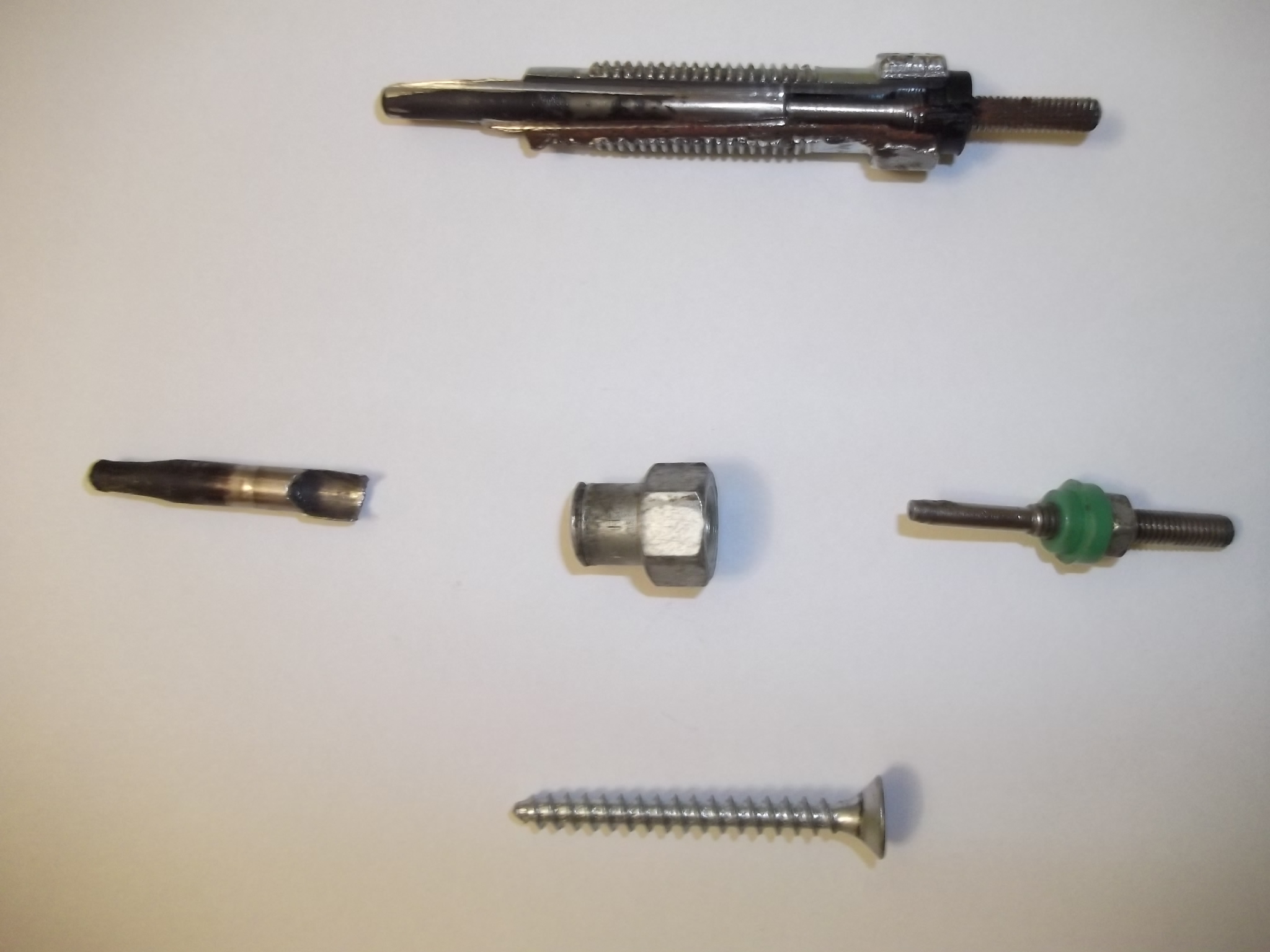

Вчера ВСЁ закончил.
Обломок наконечника вытащил после того как ввернул в него хорошо саморез и покачивая в стороны тянул вверх пассатижами с длинными губками. Сам он от давления в цилиндре НЕ вылетел даже когда я и на работающем движке пытался обломок наконечника шевелить. Перед этим я опять же несколько раз заливал немного р-ра кислоты и средства для промывки карбюратора и крутил и раскачивал. Так как ранее и этот наконечник сильно рассверлил то было трудно хорошо загнать в него саморез. Если бы наконечник с самого начала не трогал то уже давно бы вытащил.
Итак, если вдруг у вас сломалась свеча на 4В56t не спешите сверлить. Если есть время потихоньку травите и потом с помощью самореза вытаскивайте. Так ничего не испортите. ЕЩЕ! наконечник свечи если конечно его остаточная длина не 5 мм в форкамеру и тем более в цилиндр НЕ упадет! В рабочем положении он и так почти упирается в дно форкамеры-поэтому его ВЫБИТЬ ВНИЗ скорее всего НЕЛЬЗЯ.
У меня все получилось, свечной колодец чистый, резьба целая, новая свеча сидит хорошо.
Теперь свечи закручиваю от руки используя высокую головку и удлинитель из набора 10 см. Нормально затягивается.
Пробую выложить фото.
