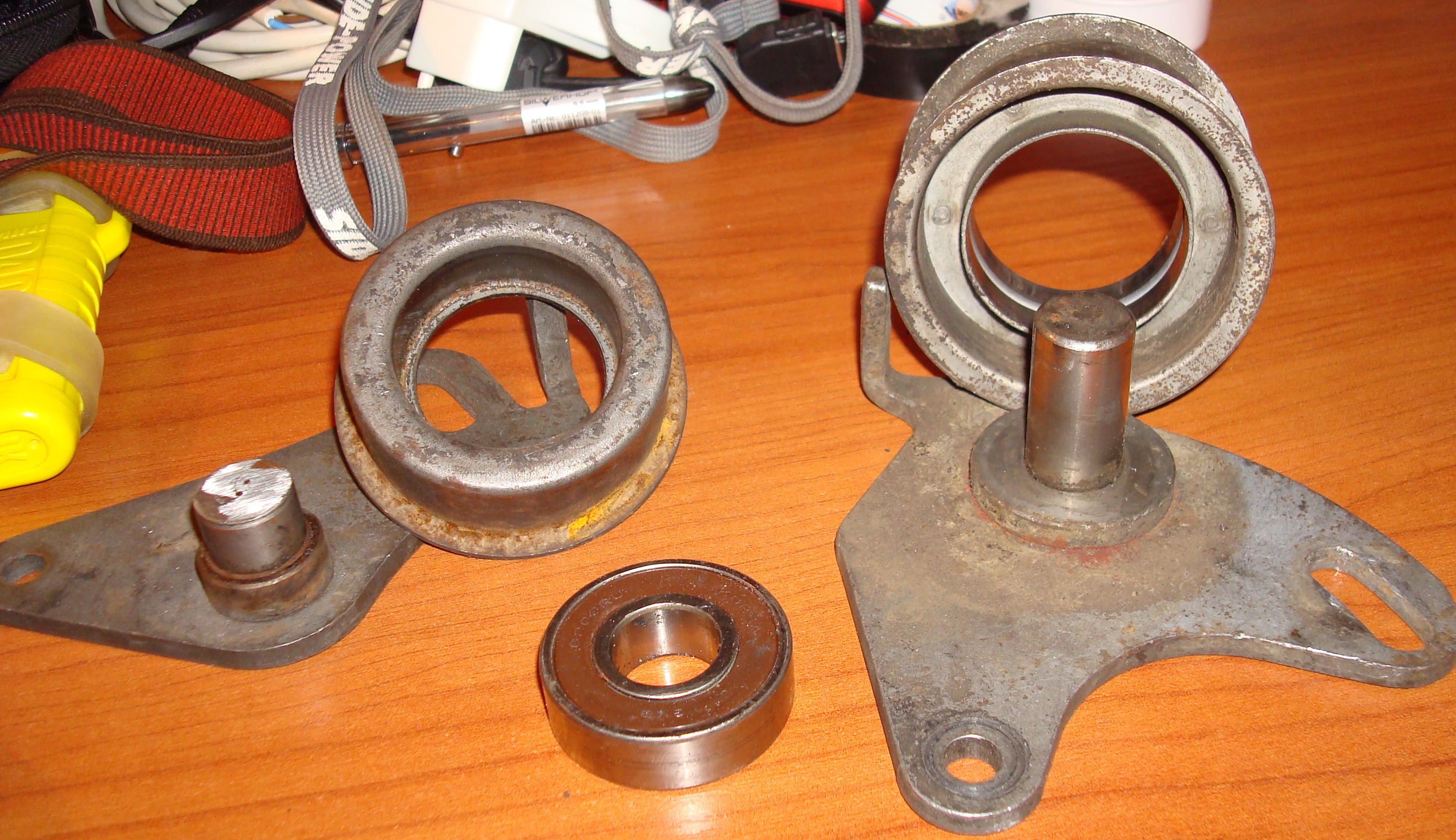

Доброго времени всем. Настала у меня необходимость поменять ремени и ролики. Снял я их сегодня и подумал "а зачем менять весь ролик, если можно поменять только подшипники", приехал на работу выпресовал старые подшипники, все получильсь хорошо, подшипники такие покупал по 100 руб. (японские), русские по 20р. На днях хочу поехать за подшипниками и запресовать вместо старых. Вопрос собственно в чем, может кто нибудь уже пробовал так делать и из етого ничего не получится.
вот сделал фото
вот сделал фото

Частично выпресовывал ...и варил в масле (смазке кажется Литол точно уже не помню) у меня был легкий сухой шелест, после этой эдзикуции работой был доволен, поставил обратно, но тогда в магазинах даже китайского хлама не было, да и разборок тоже. Оцени степень риска, что будет если он вдруг заклинит, на какую скорость вращения расчитан российский аналог, на Тойотах распредвал разваливается на 4части, на ММС немного по другому...но тоже приятного мало.

Так я же собираюсь поставить японский подшипник (NSK по моему), Их у нас можно свободно купить.
