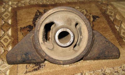

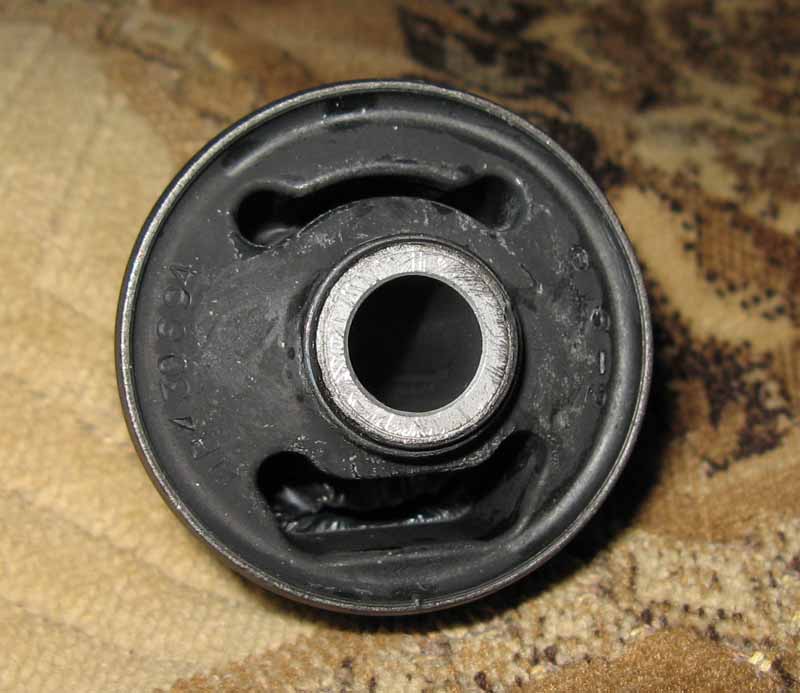

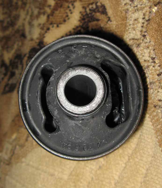

Собрался менять один их трех (центральный, который собственно под редуктором), взял оригинал, смотрю теперь на него и вопрос появился. Он несимметричный, явно предполагается что устанавливаться будет широкой дыркой (в резинке) вниз, узкой вверх (как на первом фото). А у меня сейчас стоит дырками вбок, и обе дырки вроде одинаковые (по памяти пишу), видимо неоригинал. Но дырки точно слева-справа (типа как на последнем фото). Гляньте у себя, как оно, а то мало ли.
Типа неправильно
Типа неправильно
Вроде бы так правильно

Причина - попытка избавиться от вибраций на оборотах 2300-2500, которые особенно чувствуются на полном приводе. Собираюсь заменить все три, но к остальным труднее подобраться.
Так все-таки - как ставить? Вот старый (большой дыркой назад). Сдается мне, что он не должен так стоять.

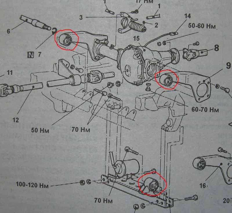

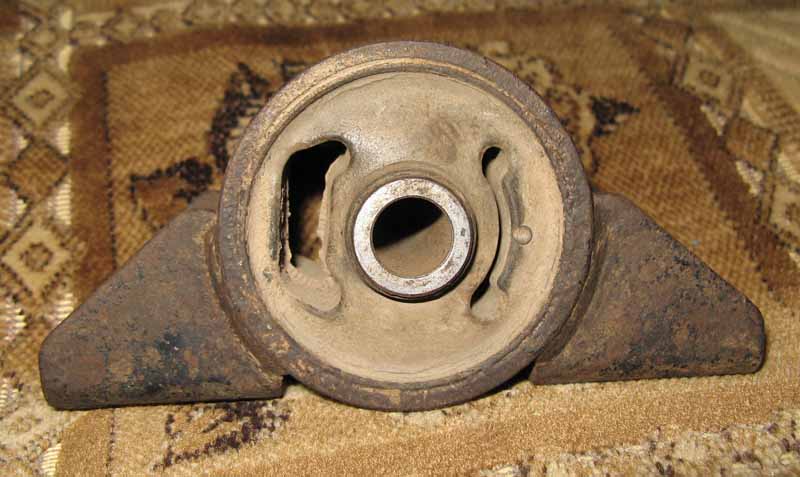

В одной книжке нашел картинку, с трудом угадываются положения сайлентблоков, передние как я и предполагал, но центральный все-таки боком. У меня и передние боком стоят. Описания как ставить в книге нет. Ничего непонятно. Гляньте пожалуйста у себя, как стоит центральный (хотя-бы), его видно сразу, не нужно снимать защиту.

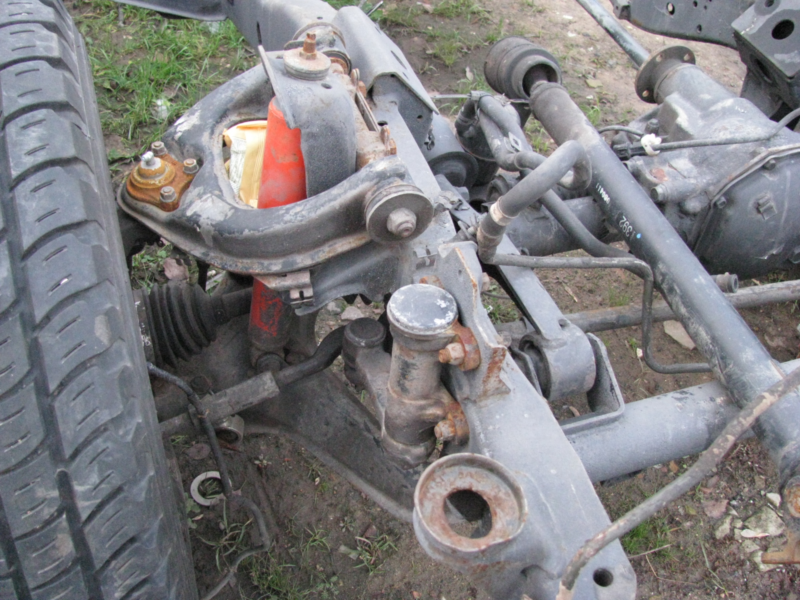

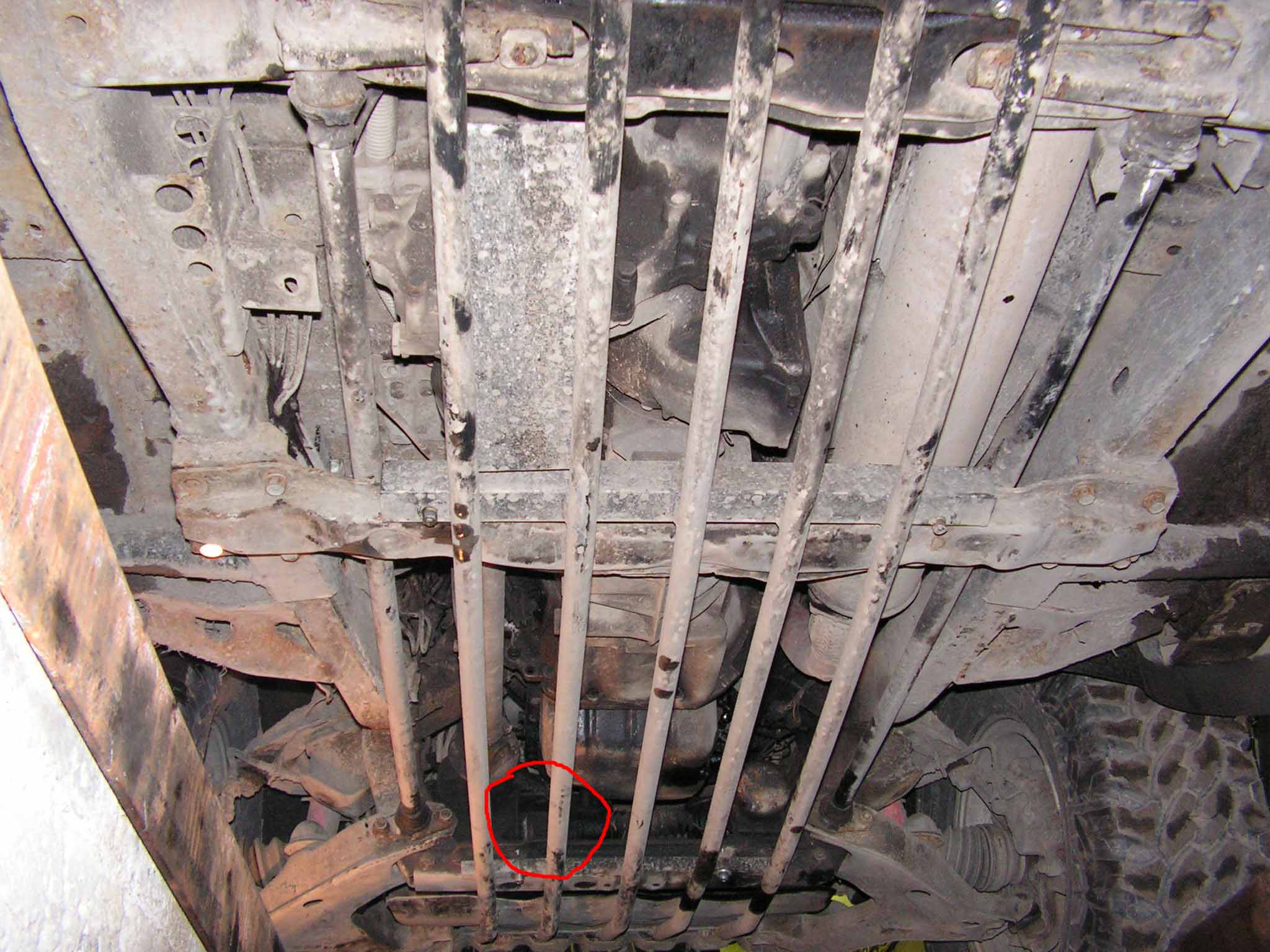

Хоть с ямы, хоть с подъемника его отлично видно, если не стоит дополнительной защиты, как на этом фото (не мое, сорри, копирайты не помню). Колеса не мешают.

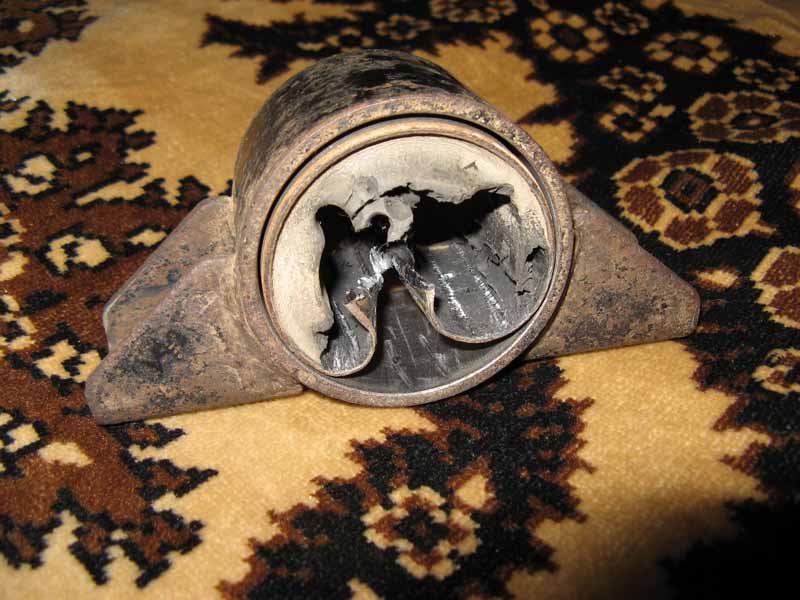

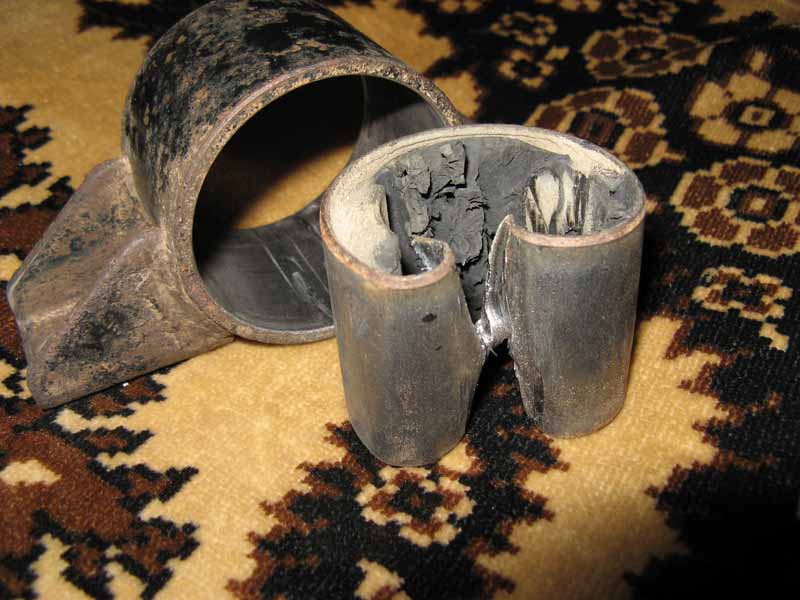

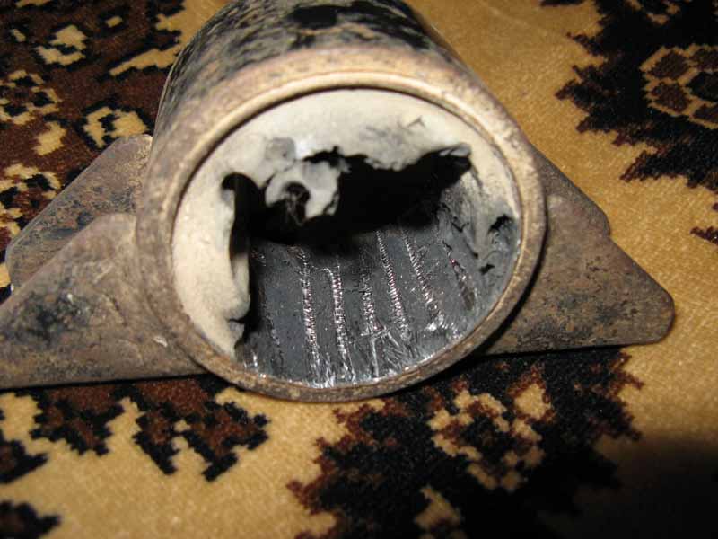

Спасибо, буду ждать. Я уже старый выдрал, оказалось совсем не сложно. Минут 15 потратил чтобы высверлить резину и еще минут 20 чтобы вырвать зубилом внешнюю металлическую обойму. Даже пилить ее не стал, подковырнул отверткой и зубилом порвал. Резину тоже даже не резал ничем, чисто сверлом поелозил туды-сюды и все выгрыз.

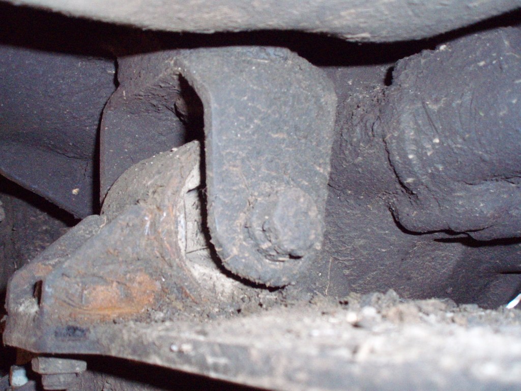

В общем как смог подлезть. Дырки спереди и сзади

Jenek писал(а):В общем как смог подлезть. Дырки спереди и сзади
Спасибо! Только на фотках непонятно, где большая дырка, а где маленькая. Вроде маленькая сзади?

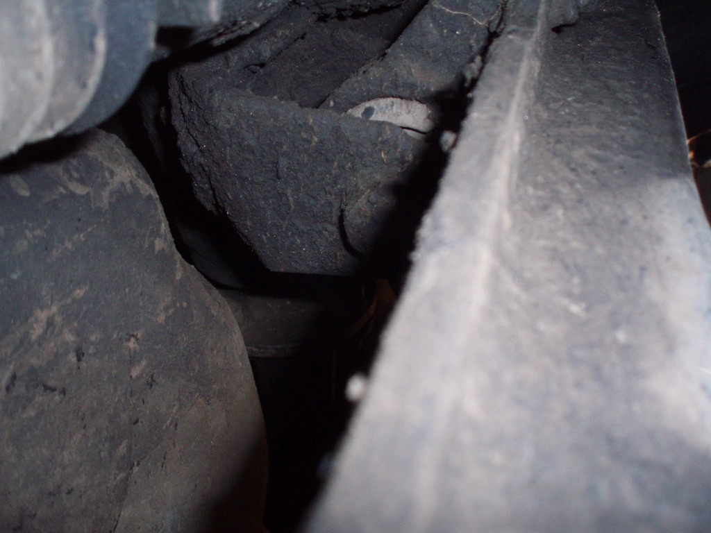

Это я как-то фотал на разборке в Свиблово. если поможет. правда не факт что ту не меняли когда-то и поставили правильно ::-[: пока не залез под днище

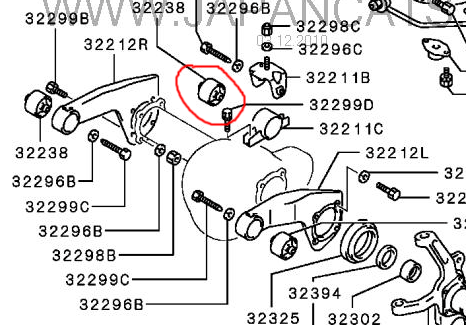

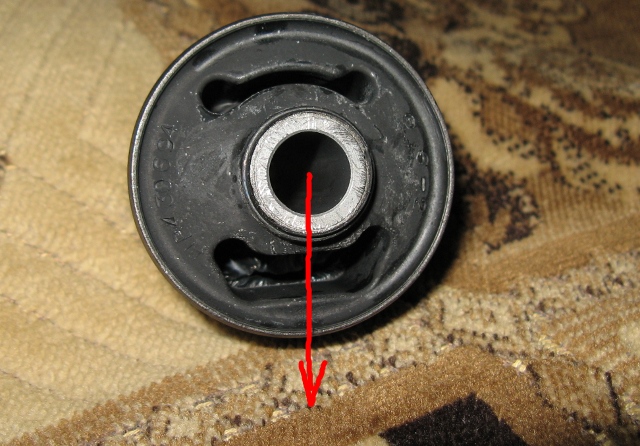

есть картинка для нового сопрта и l200, возможно поможет
de
Сообщения: 3993
Зарегистрирован: 28 мар 2008, 06:00
Откуда: Йошкар-Ола [12]
Благодарил (а): 14 раз
Поблагодарили: 67 раз
Re: П2: сайлентблок подвески переднего редуктора
Сообщение de »
DenisR писал(а):есть картинка для нового сопрта и l200, возможно поможет
Ух ты, конечно поможет, 100%. Спасибо. Теперь ясно, что сайленты стоят у меня по гостам. Вот только непонятно, зачем так сделано.

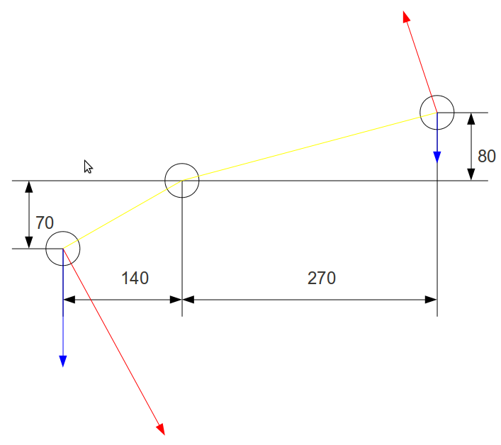

Позвольте немного потеоритизировать. Сайлентблок рассчитан на то, что во время сжатия будет выбираться пространство в большом окошке.
На сайленты действуют две силы - сила тяжести самого редуктора, увеличивающаяся и уменьшающаяся во время проезда неровностей дороги, и сила, противодействующая моменту вращения передних колес, если мост подключен. На рисунке условно изобразил все это (вид когда смотрим со стороны правого колеса на редуктор), слева направо - центральный сайлент, ось моста, передние сайленты, красный вектор - сила противодействия вращающему моменту, синий - сила тяжести. Прикинем величину этих сил для центрального сайлента.
Вибрация особенно заметна на 1 и 2 передаче, во время разгона с места, вращающий момент двигателя примем, ну пусть 150Н/м. Передаточное число КПП пусть 3:1. Раздатка на прямой. Передаточное число мостов пусть 5:1. Мостов 2, так что делим условно пополам. Вращающий момент на центральном сайленте пусть будет половина всего момента переднего моста (передние сайленты пусть по 25%, их двое). Учитывая расстояние от сайлента до оси моста примерно 15 см, получаем давление на сайлент:
150Нм * 3 * 5 / 2 * 0.5 / 0.15м = 3750Н = 375кг
Вес редуктора ну примерно 30кг, на центральный сайлент пусть приходится ну допустим 20 кг.
Сила тяжести на мощной кочке при перегрузке 5g будет
20 * 5 = 100 кг
т.е. гораздо меньше.
Вобщем, напрашивается вывод, что сайленты надо было ставить разные, а одинаковые поставили, видимо, из экономии, просто решили центральный положить на бок, чтобы он стал "сильнее", за счет этого вибрации могут сильнее проходить на кузов. А передние вообще стоят наоборот, сила тяжести выбирает зазор в большом окне, а сила противодействия вращению в малом, хотя она будет больше также и для передних сайлентов.
