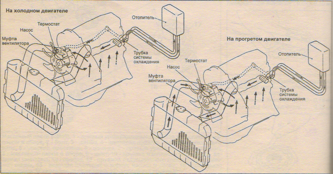

а может быть такой вариант что я при замене двигла поменял местами входной и выходной патрубки ведущие на печку?

Re: sos печка
Сообщение DenVer »
Вполне возможно
DenVer
Сообщения: 19749
Двигатель:: бэнзин
Мой автомобиль(и):: TLC-200
Откуда: Краснодар
Благодарил (а): 140 раз
Поблагодарили: 478 раз
Re: sos печка
Сообщение DenVer »
Как то так
niksan
Сообщения: 183
Зарегистрирован: 29 авг 2007, 14:14
Откуда: Тольятти
Re: sos печка
Сообщение niksan »
Спасибо очень наглядно
