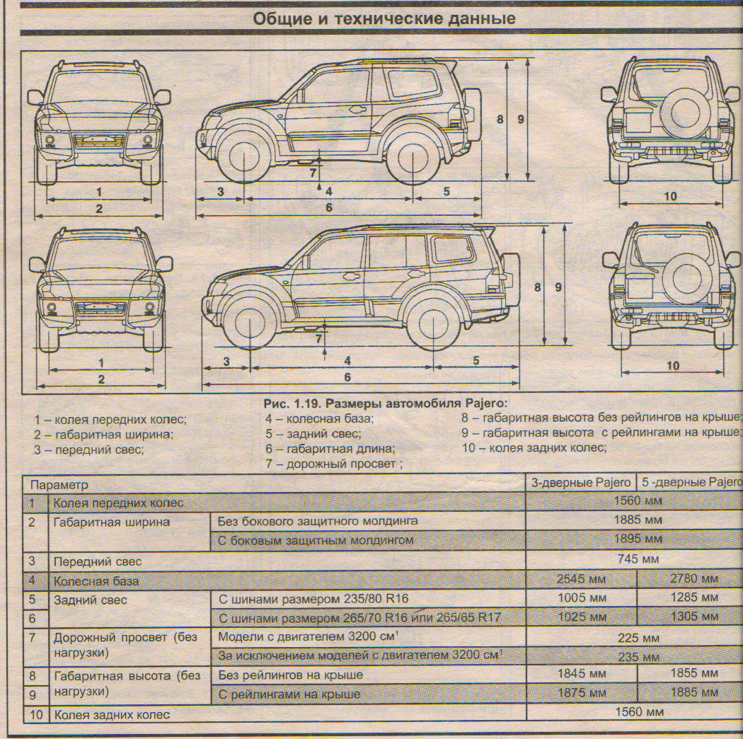

Ну так если колесо стоит глубже, то это проверить легко.
Есть же геометрические размеры авто.

Просто померить
