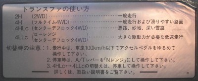

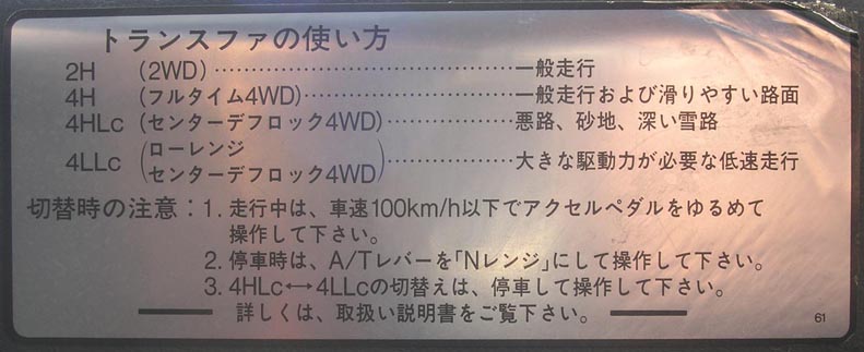

Для раздатки SuperSelect есть инструкция на двери, в ней всё написано:
А если серьёзно, то на форуме не раз уже это обсуждалось, нужно, просто, воспользоваться поиском.
