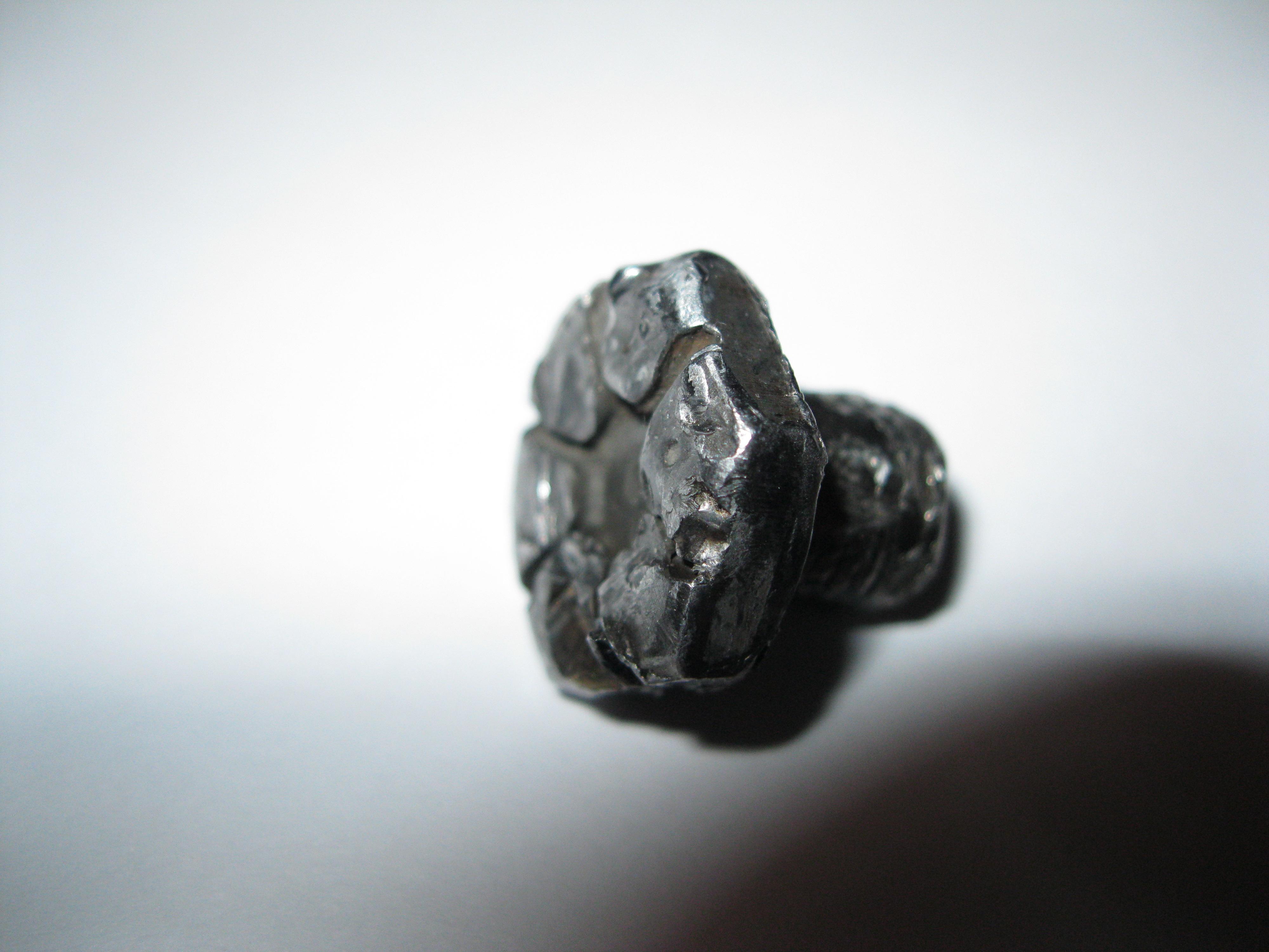

Всех благодарю за сочувствие! Но оконцовка сей истории оказалась гораздо лучше чем начало. Я уже развил деятельность по доставке из Германии коленвала, как звонят из сервиса: вероятно мы можем вас порадовать! - Диагност разобрался в проблеме. Надо отдать должное официалам, вчера меня категорично убеждали, что движок кончился, но все таки отнеслись профессионально. Оказалось, что в коробке открутился болтик, некоторое время болтался, а потом, изрядно обглоданный, заклинил стартер. Сделали, со снятием коробки за день. Надо ли говорить, что обошлось все это мне наааамного дешевле.

тот самый болт, отдали на память))

Но, черт побери, осадок, по отношении к качеству изготовления авто - остался! Винтики откручиваются в силовом агрегате :=-O:

Напишите пожалуста сервис т.к. нужно знать героев. По возможности имя мастера - диагноста и во сколько встал данный болт.

это болтик крепления гидротрансформатора к пластине маховика....Я бы протянул все....на всякий случай....И что бы его достать(подтянуть) коробку снимать не надо....там есть спец.лючок через него все и делается...А что бы достать из стартера то самое большое это надо стартер снять...Так что не спешим хвалить официалов...опять похоже на развод....Снятие коробки-Зачем...Вся работа стоит максимум 500рэ....не включая стоимость самого болтика...

Delika379 писал(а):это болтик крепления гидротрансформатора к пластине маховика....Я бы протянул все....на всякий случай....И что бы его достать(подтянуть) коробку снимать не надо....там есть спец.лючок через него все и делается...А что бы достать из стартера то самое большое это надо стартер снять...Так что не спешим хвалить официалов...опять похоже на развод....Снятие коробки-Зачем...Вся работа стоит максимум 500рэ....не включая стоимость самого болтика...
Да не.. Искали причину, нашли. Взяли 5000 р. Считаю - заработали. Отнеслись нормально. Я так полагаю, что и официалы прекрасно помнят об отзыве проблемных авто, поэтому первое предположение у них было - заклинил. Еще допрашивали меня с пристрастием о обстоятельствах поломки, т. к. они утверждали, что кроме машин из той партии, проблем с движком по провороту вкладышей не было. Кстати, в категоричной форме администратор отказался от мзды за особое отношение к моей тележке))) И еще. У товарища паджерик коротыш, купленный новым, и полтора года назад у него случился развод с официалами на почве неприязненных отношений ::-!: - (при погнутом зубчике привода АБС потребовали замены всех этих потрохов при бюджете в 87 т.р. У "дяди Васи в гараже" обошлось в пятьсот) после чего он забил на гарантию. Но за это время сменился владелец сервиса, и товарищ внимательно отследив эту историю вернулся к официалам, аки блудный сын ::-):. Но я сейчас не совсем объективен :*BYE*: так что хвалить прекращаю, время покажет! :*THANK*:
