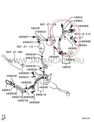

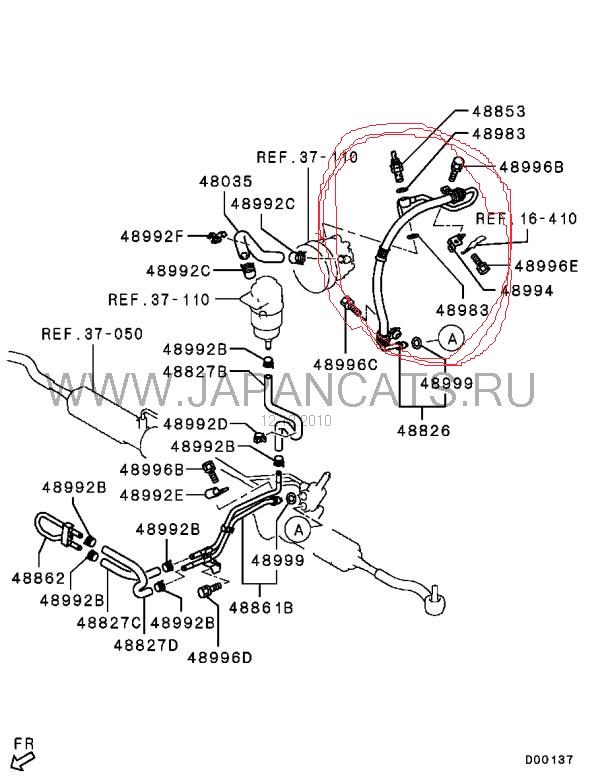

Саша, привет! если не хочешь менять шланг за 8000 руб
, то лучше просто долей декстрон 3. Я кода ее только купил он уже там был сопливый, но уровень всегда был в норме. Мне кажется с новым маслом он потечет, оно тебе надо?!

yan20804 писал(а):Саша, привет! если не хочешь менять шланг за 8000 руб
Привет Стас! Именно он и сопливится, спасибо за советы. :*BYE*:
