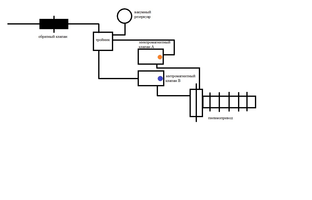

Re: Вакумные трубки.Как подсоеденить?
вот на этом рисунке все понятно. рисунок отсюда, спасибо форумчанам выручили в свое время. от себя могу добавить совет: трубки резиновые чудесно подходят от классики, те тоненькие трубочки которые идут на вакуумное опережение, на трамблер. я покупал белые 6 штук. хватило как раз на всю систему. клапан который пропускает только в одну сторону - у меня оплавился, так как висел слишком близко к турбине, заменил его на клапан обратки от 2108 (15 руб стоит, работает как родной один в один). ну и больное место - муфта включения переднего моста. я перебирал свою, сгнили крепления сальника. но что-то вижу по морозам ни о чем это. надо или электро что-то мудрить или еще что-то делать. думаю вот про электрозамок дверной. сразу получается ненужной вся эта вакуумная система. а цена вопроса - 150 руб + немножко мозгов как это примутить чтоб работало.

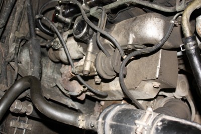

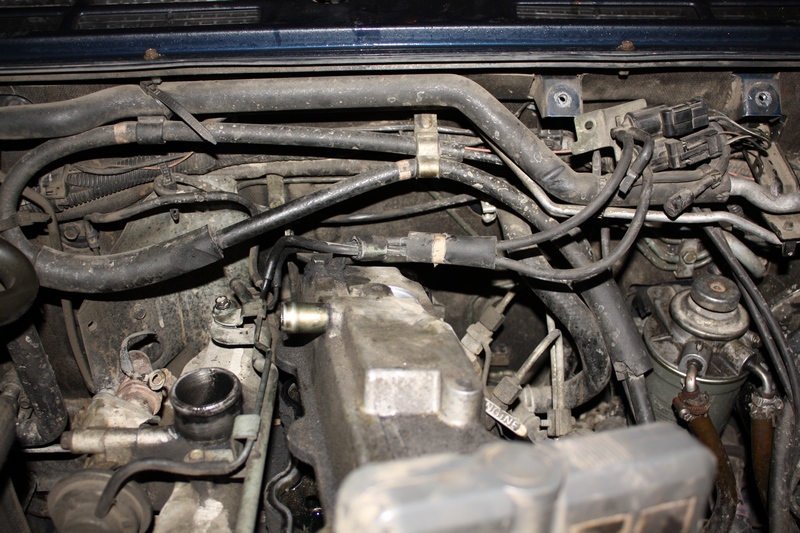

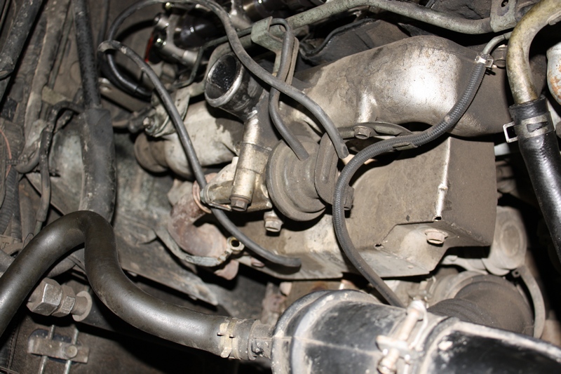

Re: 4M40 Вакумные трубки.Как подсоеденить?
наверно речь о них...
а на перво рисунке трубочка которая ближе получаеться заглушенная а то я уже два года у всех спрашиваю что с ней делать она у меня сосет воздух
