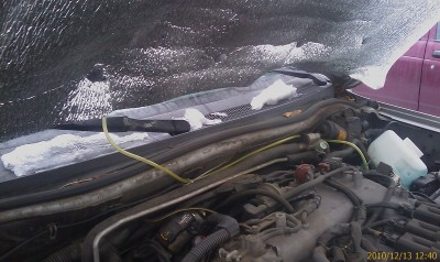

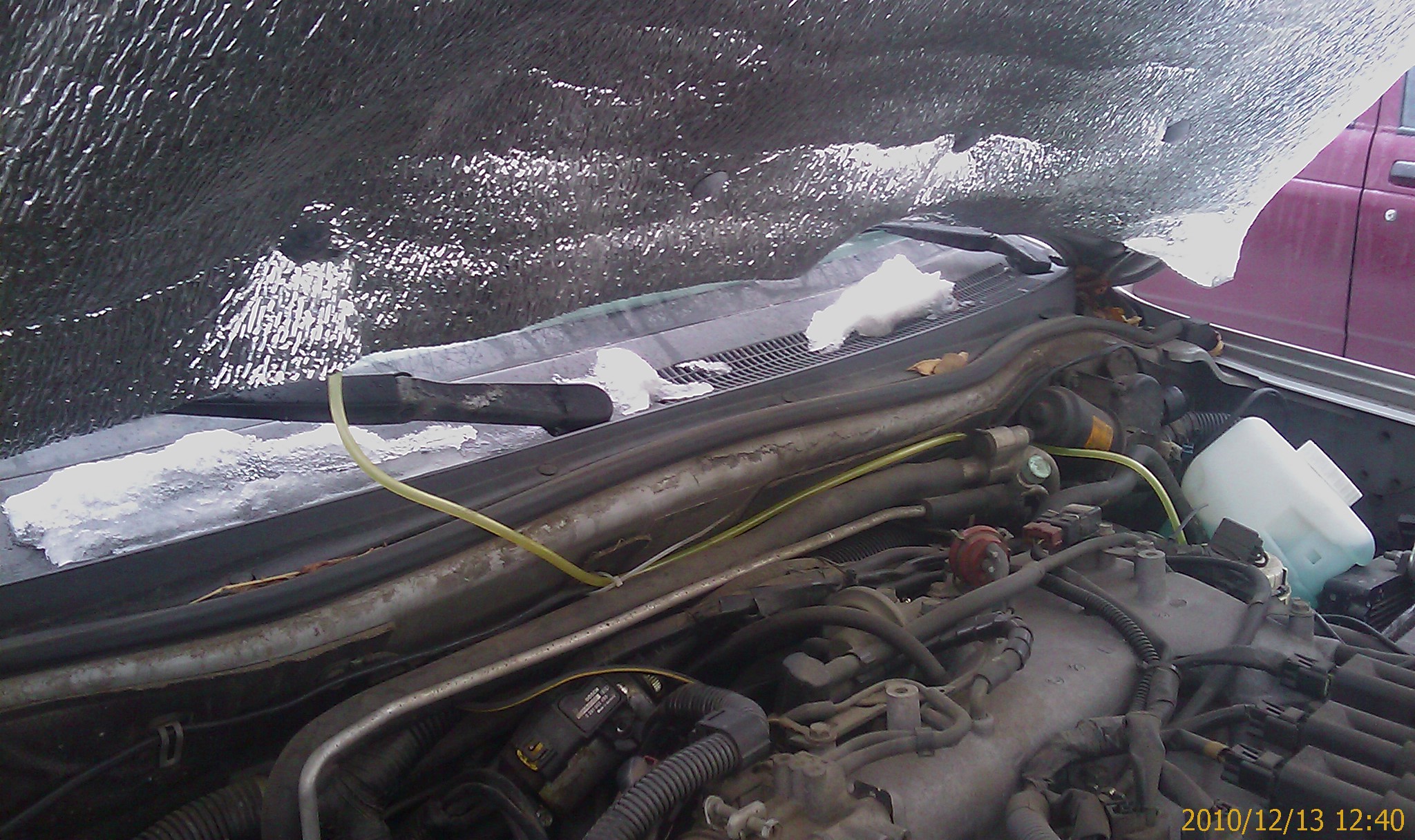

Добавил фото установки "зимний бачок" стеклоомывайки
вот собственно
кстати, на фото видно утепление капота. Сделано из строительного пенофола, прикрепленного к капоту клипсами от Шнивы. Двигатель прогревается быстрее и дольше держит тепло.

Классная идея!!! Особенно когда не хочется полхать зимой под бампер...

Покритикую немного по пенофолу.. В таком исполнении, крепление клипс должно быть ну очень хорошим, иначе есть риск что провиснет он рано или поздно и может закоротить на клеммах аккумулятора, а горит он я вам доложу просто на ура. Так что проверяем почаще , а лучше не рисковать с ним

у меня плюсовая клемма штатно заизолирована силиконовой крышечкойАДАЛ писал(а):Покритикую немного по пенофолу.. В таком исполнении, крепление клипс должно быть ну очень хорошим, иначе есть риск что провиснет он рано или поздно и может закоротить на клеммах аккумулятора, а горит он я вам доложу просто на ура. Так что проверяем почаще , а лучше не рисковать с ним

У меня тоже такая есть, но все равно лучше перебздетьSage писал(а):у меня плюсовая клемма штатно заизолирована силиконовой крышечкойАДАЛ писал(а):Покритикую немного по пенофолу.. В таком исполнении, крепление клипс должно быть ну очень хорошим, иначе есть риск что провиснет он рано или поздно и может закоротить на клеммах аккумулятора, а горит он я вам доложу просто на ура. Так что проверяем почаще , а лучше не рисковать с ним
