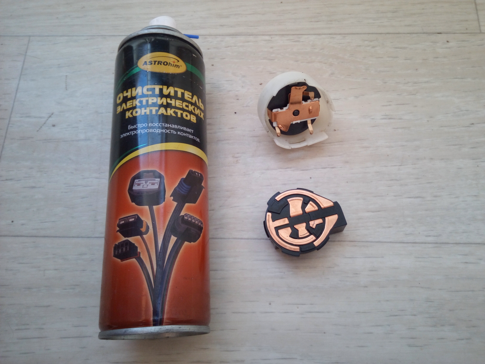

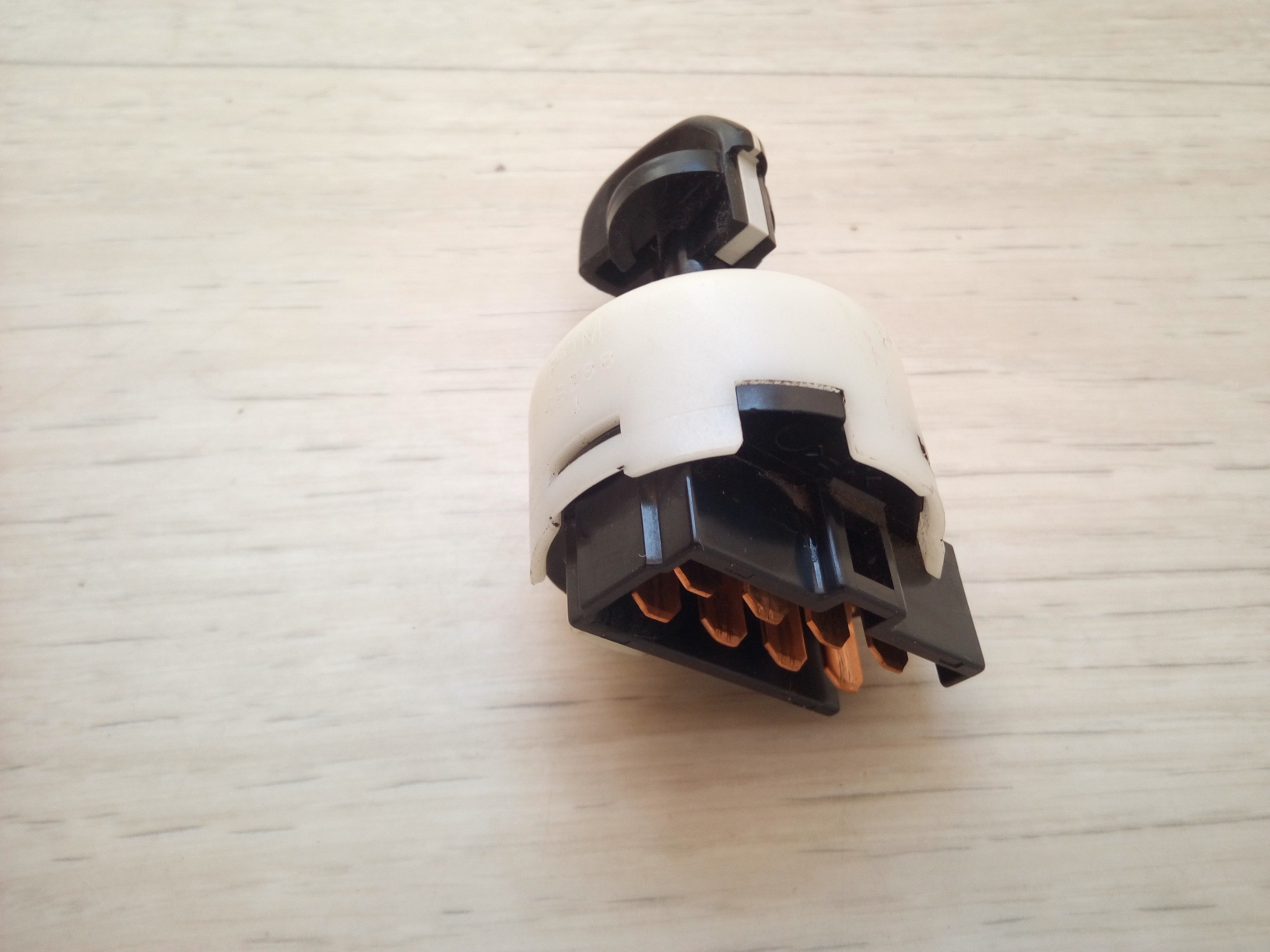

kir007 писал(а): Разобрался. Оказался переключатель скоростей. С виду нормальный, но внутри все окислилось. все почистил и все заработало
(касается печек с механическими крутилками ::!!!!: )
то же недавно такая беда приключилась , хорошо что под самое лето ...
стал зависать вентилятор отопителя (моторчик оригинал почти новый) музон погромче сделаешь работает ,но через какое-то время не работает
преды проверил-целые , резистор тепловой целый (на четвертой скорости моторчик не робит) остался переключатель скоростей...
вот он и захуевничал немного после 26 лет работы :=-O:
оригинальный 26 летний регулятор оборотов моторчика печки
разобраный
разобраный
почищенные контакты спреем , так же подогнул немного лапки контактов.
при разборке конечно торопился и чутка сломал корпус ,важно при сборке хорошо прижать две части и аккуратно перемотать изолентой .
после установки все заработало нормально )
пс. эти регуляторы митсу ставила на тучу тачек , по образцу в разборках подобрать не проблема ,на момент выкладывания поста самая дешевая цена была 100 рублей .......за весь блок с крутилками от галанта :*THUMBS UP*:
