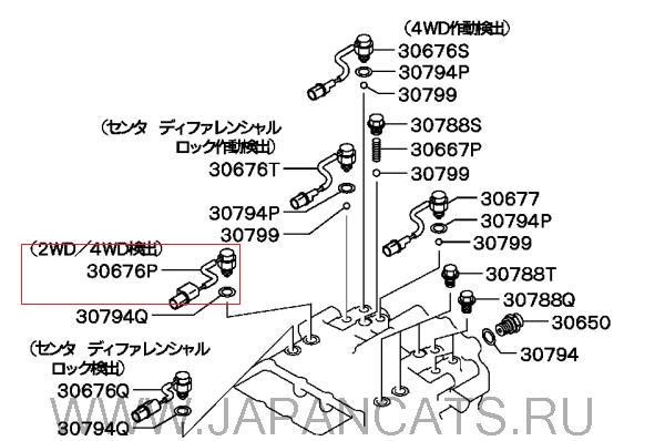

Привет вам люди добрые! Помогите с такой проблемкой!
В общем замигала индикация переднего привода, изучив форум, было все проверено, а именно:
пневмоклапана, шланги, куплен и поставлен новый датчик на самом переднем мосте, но как говорится проблема осталась.
И вот собссно вопрос, а на раздатке какой именно датчик отвечает за подключение/отключение переднего моста? Тот который на фото я отметил, я правильно понимаю ? А то закажу какой не тот обидно будет!

Получается который под номером 2! А как подобраться то к нему?

отвернуть поперечину что держит коробку (четыре болта)

А домкрат подставлять или провис не значительный будет? и еще кардан снимать или нет?

если мост подключается а лампочки всё равно мигают то смотрим датчик и проводку к нему

Вобщем я тему начал и видимо закончу! Задавив в себе жабу всетаки заказал новый датчик который я отмечал выше, поменяв его ничего не изменилось! После этого были установлены новые пневмоклапана и о чудо уже около 4000км все исправно включается и ничего не моргает! Так что всем спасибо за участие :*THANK*:
