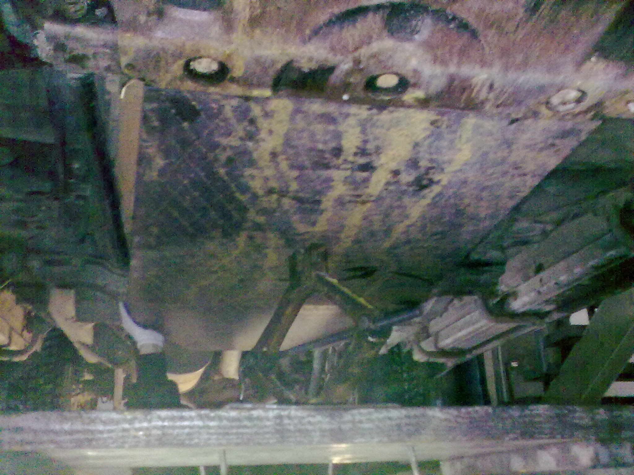

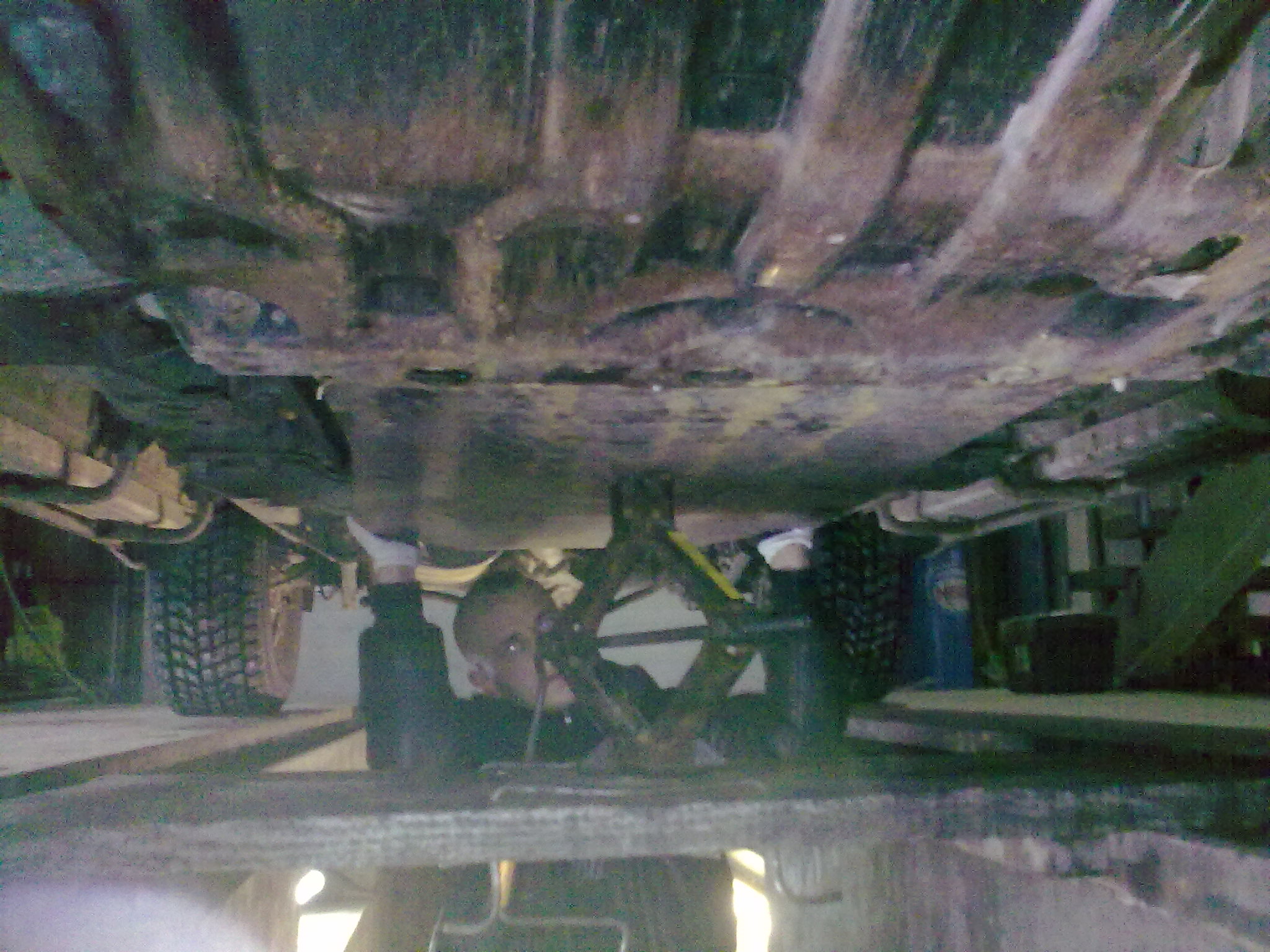

собственно решил изготовить силовую защиту коробки и раздатки, защита двигателя пока штатная... но думаю что пока... материал для защиты рифлённый металл толщиной 4 мм. чертежи и фото на данном этапе прилагаю... дальше буду дополнять что и как я сделал...

на траверсе раздатки буду приваривать кронштейны из уголка, защита будет крепиться на болтах рёбрами жёсткости во внутрь...

и сколько она будет весить?))))))

вес? тоже интересует сей вопрос?

1м2 1мм железа весит примерно 8кг
1м2 4мм - соответственно 32кг
на такую защиту как на фото, наверное 1-1,2 кв метра материала
килограмм 40 ...
килограмм 40 ...

сегодня взвешу...

примерно около 20 кг., что считаю не критичным...
