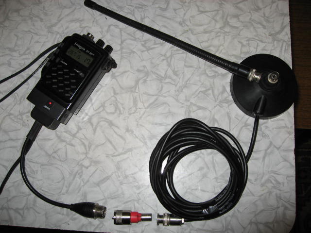

SY-101, это портативка в своём роде, аккумуляторный отсек отсоединяется и вместо него подсоединяется автомобильный адаптер (каблучок-как тут сказалиКостян писал(а):а я так понимаю, что такие рации (Dragon SY-101) уже не выпускают? нужно искать б/у. А что такое "автомобильный каблучок"?

Выпускают именно с "+" !Эти рации доработанные и исправленные можно приобрести у того же Кабана с форума си-би.ру. "Каблучок" уже будет в комплекте (подходит от Алан-42, кстати эта портативка продается то же, по характеристикам почти то же самое). В салоне абсолютно никаких проводов, даже меньше, если бы устанавливалась стационарка. Провода питания и антенны, как бы в единой оплетке витой. Подключены в прикуриватель м-ду сидениями, и там же гнездо антенны, так что внешне у вас в руках чуть более навороченная тангентаКостян писал(а):а я так понимаю, что такие рации (Dragon SY-101) уже не выпускают? нужно искать б/у. А что такое "автомобильный каблучок"?
В маленьком Судзуке Джимнике супруги, такая же рация используется с магнитным основанием и штатной антенной по такой схеме :СМОТРИ ТУТ
В этом случае речь идёт только о передвижении в колонне! Никакие дальние разговоры такой комплект не обеспечивает! (Здесь, кстати на фото, "каблучок" к Dragon-у подключен не родной, "Алановский", родной симпатичнее, закруглённый и с ним всё смотрится в сто раз приятнее и доведенным до ума.)
