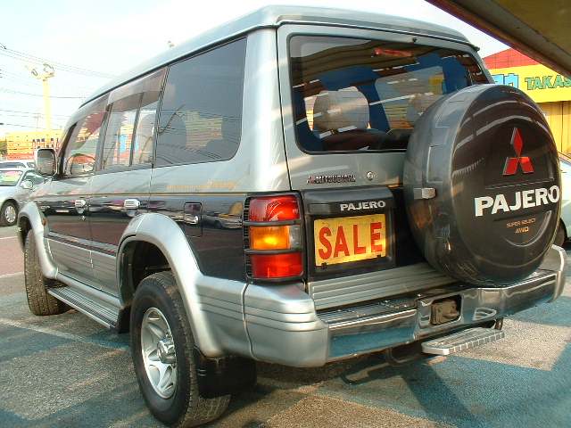

вот тебе фото! любуйся! :*VICTORY*:
подножка
подножка

классное фото и подножка. Спасибо.
Но я слышал что подножка задевает там чтото, толи землю, толи ещё что. Если это мне приснилось то не обращайте внимания...или есть что то такое?

смотря где и как лазить... ))))))) конечно с ней увеличивается задний свес... но насколько это критично каждый решает для себя сам.

Задевает, но загибается вверх. Трубу-крепление уже несколько раз гнул, но от подножки не отказываюсь.
Труба выправляется хорошим ломиком.
