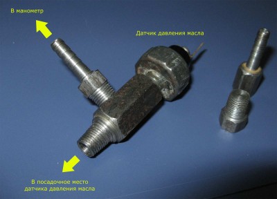

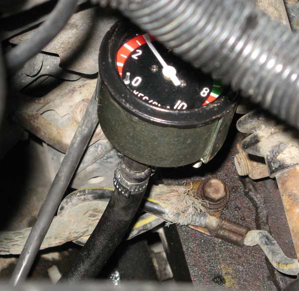

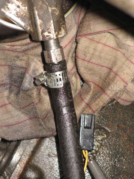

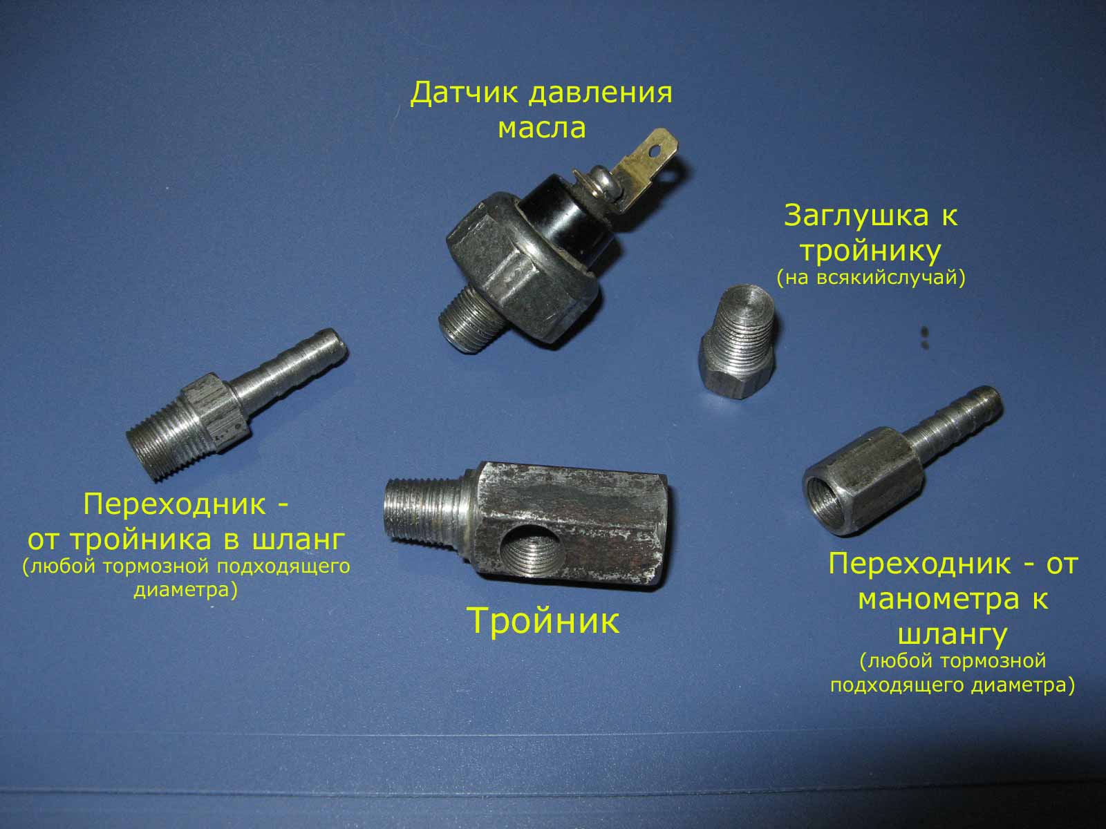

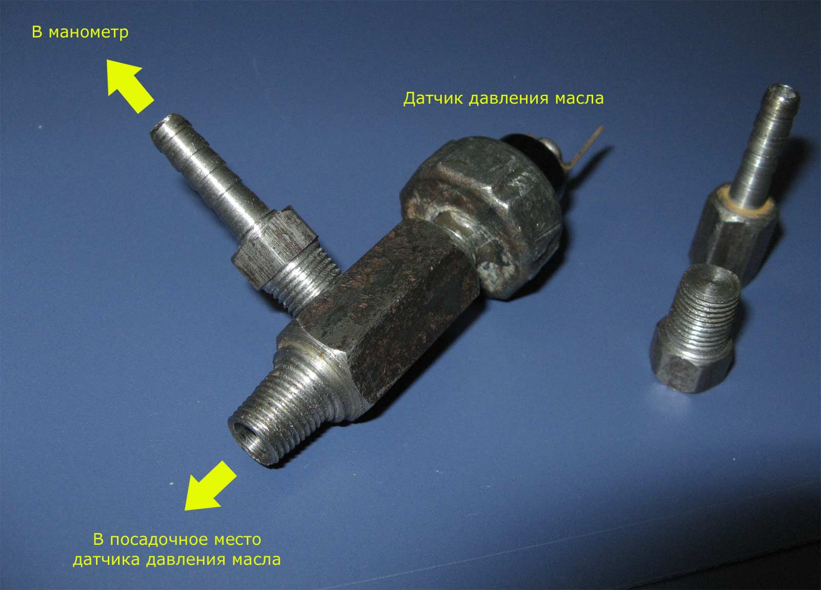

Давление померяй сначала, потом делай выводы. Возможно, все нормально, датчик поменяешь и все.
Вот тебе разнообразные картинки для этого, копирайты не мои.
