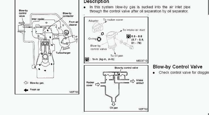

Есть такая приблуда на Террано2,и есть готовые на продажу.

[ Post made via Mobile Device ] Изображение
