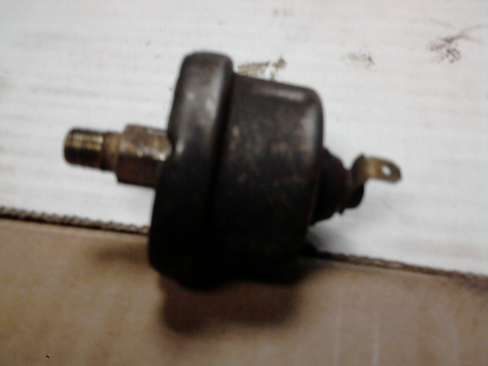

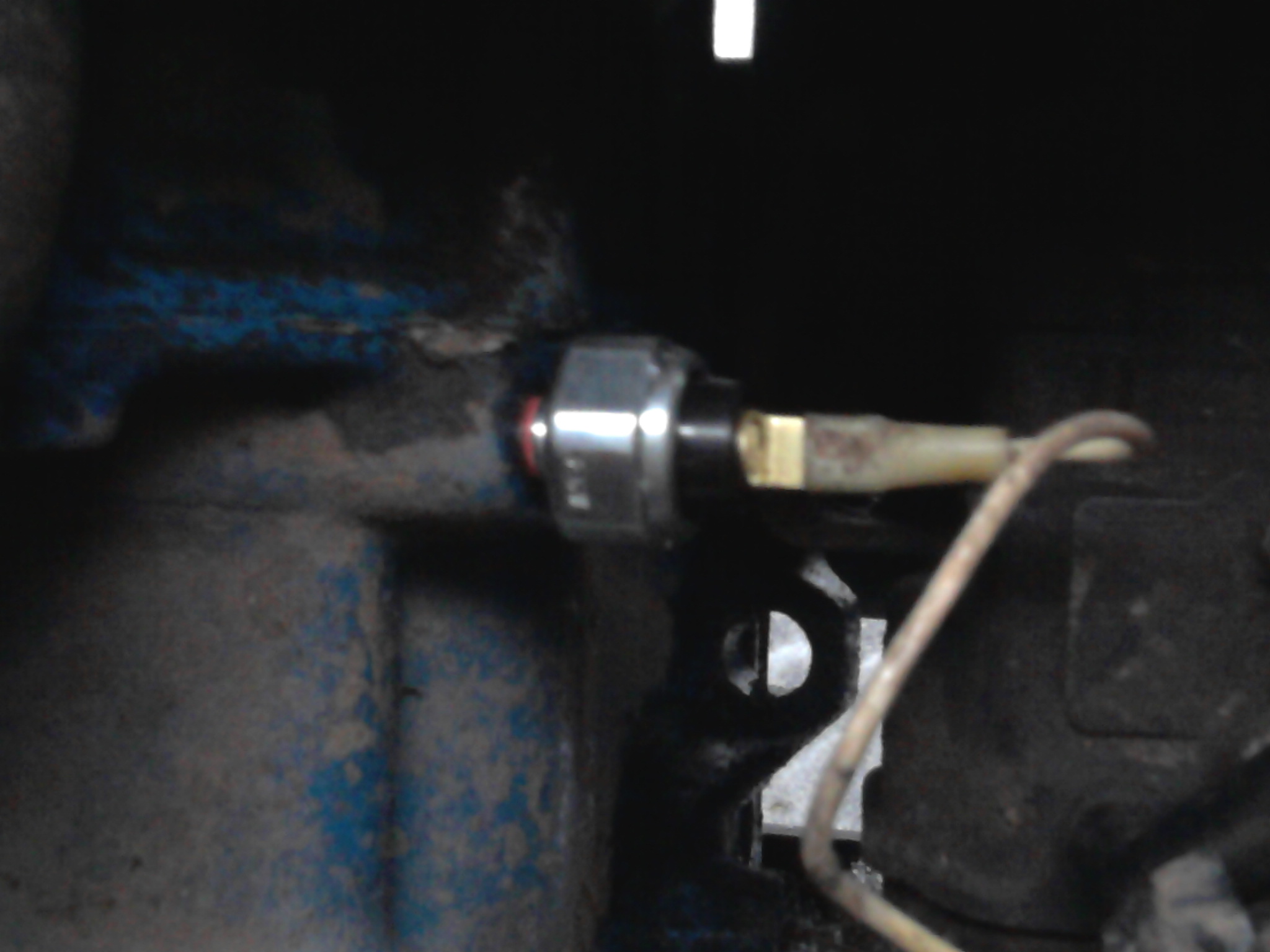

Было подозрение в некорректной работе датчика давления масла.
Заказал в EXIST. Привезли, поставил.
Теперь на холостых давление: 7 очков, а при повышении оборотов падает до нуля. Что за фигня........? Где ковырять ?

Датчики разные
Тот что больше на стрелку(старый), тот который новый(на лампу)

Вот именно про это мне вчера и сказали. Я думал датчик один. Только теперь возникает вопрос (точнее два): - где стоит датчик на лампу (с ходу визуально не обнаружил ) и собственно где эта лампа, на приборной панели или в приборе со стрелкой ?
У меня ни где ни чего не горит (имеется в виду контрольная лампа давления масла). Возможно просто лампочка перегорела, но нужно понимать где её искать.

Они не совместимы; проводка одна, либо стрелка,либо лампа( в приборке.) если стоит стрелочный то лампу не ставят. а то стрелка и лампа начинают показывать"Температуру воды в Ламанше"
подобные темы есть, почитай. Я сам на эти грабли наступал
