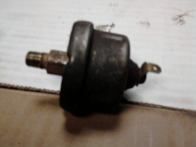

Было подозрение в некорректной работе датчика давления масла.
Стоял вот такой
Стоял вот такой
Заказал в EXIST. Привезли, поставил.
Теперь на холостых давление: 7 очков, а при повышении оборотов падает до нуля. Что за фигня........? Где ковырять ?

Датчики разные ;) Тот что больше на стрелку(старый), тот который новый(на лампу) ::-D:

Вот именно про это мне вчера и сказали. Я думал датчик один. Только теперь возникает вопрос (точнее два): - где стоит датчик на лампу (с ходу визуально не обнаружил ) и собственно где эта лампа, на приборной панели или в приборе со стрелкой ?
У меня ни где ни чего не горит (имеется в виду контрольная лампа давления масла). Возможно просто лампочка перегорела, но нужно понимать где её искать.
Re: По датчику давления масла подскажите.
Добавлено: 21 дек 2010, 08:24
Они не совместимы; проводка одна, либо стрелка,либо лампа( в приборке.) если стоит стрелочный то лампу не ставят. а то стрелка и лампа начинают показывать"Температуру воды в Ламанше" ::-D: подобные темы есть, почитай. Я сам на эти грабли наступал :(

Остался незакрытым вопрос, почему показания меняются. Сдается мне, что на холостых датчик показывает недостаточное давление. Лучше бы проверить механическим прибором.

Вчера поставил старый датчик обратно. Течи ни где нет. Показания точно такие же (ХХ - 0, на оборотах - где-то 1.9 максимум). Теперь хочу механически замерить давление.
P.S. Тот датчик который купил (как оказалось зря) - оригинал (530 р.)
