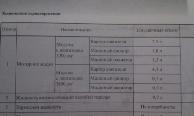

Добрый день!
меняю масло в моторе
в Инструкции написано
объём масла в картере 7,5
в масляном радиаторе 1,3
в фильтре 1
в сумме получаем 9,8л.
залили 9,3л показывает чуть выше макс отметки, с радиатора нужно отдельно сливать?

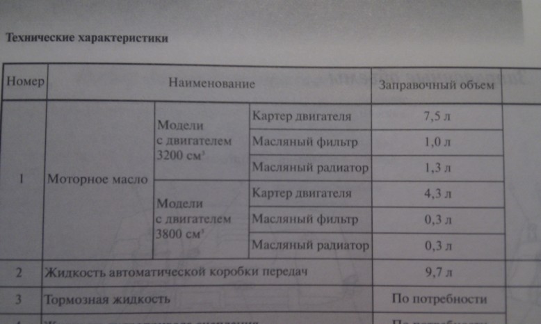

Цель: заменить масло в двигателе (дизель 3,2)
сколько масла нужно лить всего?
судя по этой таблице масла нужно 9,8 литров, или я не прав?

Целиком масло из двигателя не сливается. Так что в реальности получается немного меньше. Сколько в 41 влезает при плановой замене я не могу сказать :(

drcham писал(а):Целиком масло из двигателя не сливается. Так что в реальности получается немного меньше. Сколько в 41 влезает при плановой замене я не могу сказать :(
Спасибо за ответ.
Т.е. завтра получается отсасываем масло до максимума и в след раз заливаем потихоньку получается.
Может кто нибудь знает сколько всё же при замене влезает?
