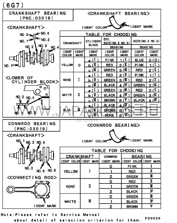

Помогите с такой проблемой: Надо покупать вкладыши и кольца. Поршни стоят оригинальные, в книге написано что на дне поршня указан его размер(я так понял если он ремонтный) При этом ни картинки ни разъяснений. Где и что должно быть написано? У меня вроде все заводское, но удостоверится не помешало бы. И про вкладыши тоже самое. Якобы на блоке какие-то цифры указывают их класс, на колене тоже какие-то метки. Все обыскал-ничего не нашел
. И на родных вкладышах определить цвет маркировки не реально. Может где-нибудь есть фото этих проклятых маркировок? В поиске не нашел
НЕ МОГУ СОБРАТЬ МОТОР, А ЗИМА ИДЕТ!!

Поршни банально померить не судьба? А по вкладышам целая эпопея внимательно кури мануал, очень много обьяснять как померить.
