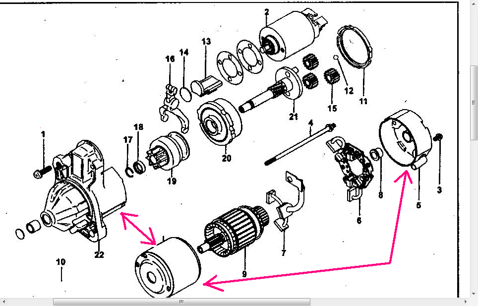

Нужно проверить чтобы был хороший электрический контакт по минусовой цепи начиная от минусовой щётки до болтов крепления стартёра к двигателю. У меня между крышками стартёра были следы нагара, когда всё почистил стартёр заработал бодро. Ещё зачистите место контакта стягивающих болтов 4 с задней крышкой.

Друзья, подскажите - а если менять щёточный узел в сборе - там нет подводных камней? Ну типа задняя крышка и старый узел после раскрутки стягивающих болтов легко снимаются? Снимать это всё лучше на снятом с машины стартёре? Хитрости по снятию/установке есть? Машина П2 2,8 МКПП 95 год....
