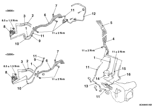

Насчет ошибок и гарантии не парься, никакой сервис не поставит тебе их в упрек. Если ремень жив, то значит трубку какую-нибудь вакуумную скинул или надорвал, когда буксовал. В курсе, что подключение переднего моста производится вакуумным актюатором? Надорвалась к нему трубка немного вот и свистит себе. Этих трубок под капотом и днищем целая туча -
