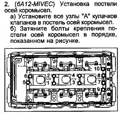

Ребята подскажите где найти инфу (данные) по "последовательность и момент (усилие) затяжки коромысел клапанов на 6g72"
заранее мерси!)

мерси, это ОНО!!! но нужно еще усилие затяжки..., ну там в ньютонах или в кг... ::-[:

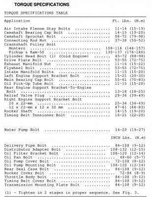

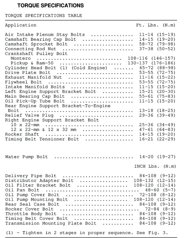

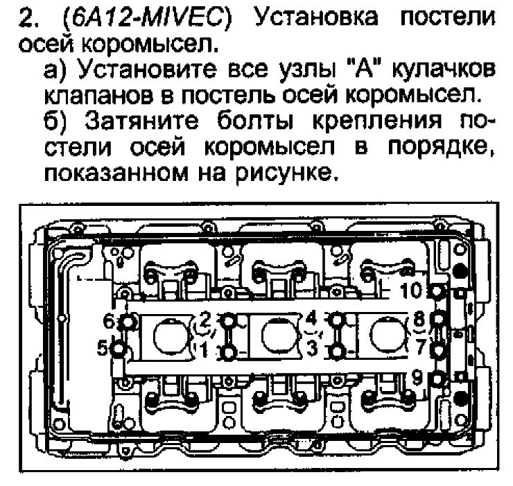

картинко:
