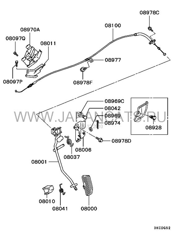

08970A

В моторном отсеке рядом с акумом стоит блок в который приходит тросик акселератора на этом блоке два датчика TPS (основной и дополнительный канал) со временем один из датчиков может выйти из строя и начинается свистопляска с оборотами.
