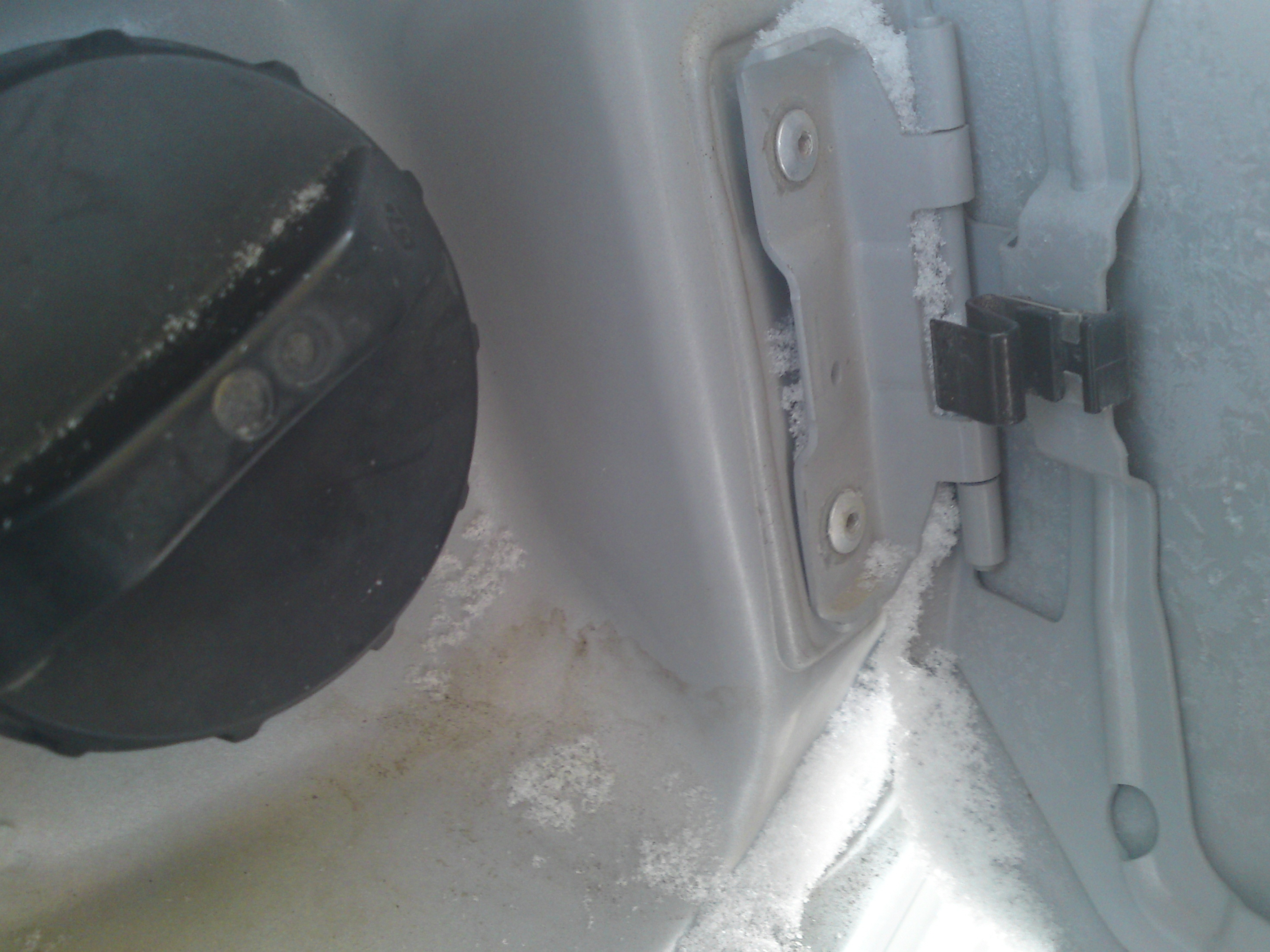

Привет всем!
Как у кого закреплён лючёк бензобака к кузову? У меня он закреплён клёпками, на них он болтается и нормально не открывается.

Сходил, посмотрел. Такая же штука.
Бери сверло, высверливай старые заклёпки, бери новые на 6 мм, клёпальник в руки и наступит счастье

высверли клёпки и заклепай новые
у меня тоже на клёпках но возможно маляры снимали для подбора краски.

Такая же проблема. Наверно, единственный выход - переклепать.

О как, удивлён такой конструкцией, думал у меня колхоз какой-то, будем переклёпывать.

Однозначно переклёпывать, сам так делал.
