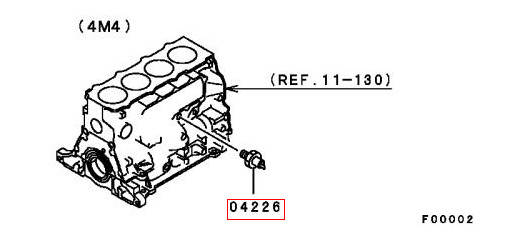

Камрады, кто-нибудь менял датчик давления масла на этом двигателе? Стоит под турбиной , рядом с масляным фильтром. Засопливил гадина. Никак не могу к нему подобраться((((

Менялroam писал(а):Камрады, кто-нибудь менял датчик давления масла на этом двигателе? Стоит под турбиной , рядом с масляным фильтром. Засопливил гадина. Никак не могу к нему подобраться((((

на 24 наверное. у мну головки не налазят. упирается сверху похоже в прилив турбины. тонкая головка нужна?VSV1953 писал(а):Менялroam писал(а):Разбирал все со стороны воздушного фильтра. Головка на 34 с удлиннителем. Главное скинуть проводок. На нем кнопочка, нажать и потянуть. Час мучился с кнопочкой.

Я использовал тонкую.roam писал(а):на 24 наверное. у мну головки не налазят. упирается сверху похоже в прилив турбины. тонкая головка нужна?VSV1953 писал(а):Менялroam писал(а):Разбирал все со стороны воздушного фильтра. Головка на 34 с удлиннителем. Главное скинуть проводок. На нем кнопочка, нажать и потянуть. Час мучился с кнопочкой.

Головка тонкая и длинная, а-то на короткой головке контакт датчика попадает в квадрат головки.

Верно, забыл написать.shubba писал(а):Головка тонкая и длинная, а-то на короткой головке контакт датчика попадает в квадрат головки.

А можно поподробнее, где датчик находится? Может у кого схема есть?

Стоит под турбиной , рядом с масляным фильтром. - написано же. скидывайте воздушный фильтр. там найдете

ну и еще уточнение. оригинальный датчик был под головку на 27 . головка нужна длинная и тонкостенная.
новый датчик от Bosh под головку на 24.

менял масляный фильтр - заодно поменял датчик, добрался к нему снизу, очень легко.
