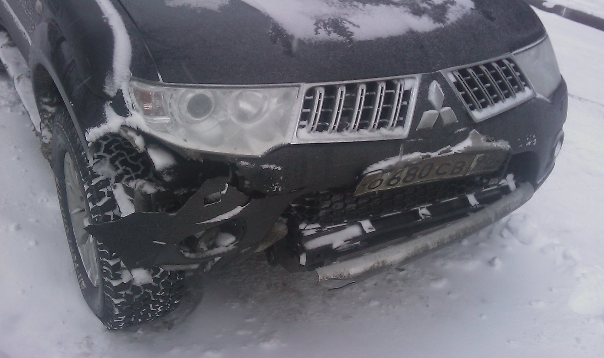

После того как самка оленя разбила очередной штатный бампер (жаловался на произошедшее вот тут: http://www.pajero4x4.ru/bbs/phpBB2/view ... =6&t=66241), было принято решение ставить силовой бампер. По разным соображениям выбор пал на продукцию ARB, благо они с июля2010 включили в каталог bull bar именно под Челенджер 2010г.в., что суть есть наш НМПС :)
От момента "а не поставить ли мне бамер" до момента "установка" прошло 11 дней (с учетом доставки бампера)
Итак:
было после бодания меня самкой оленя:

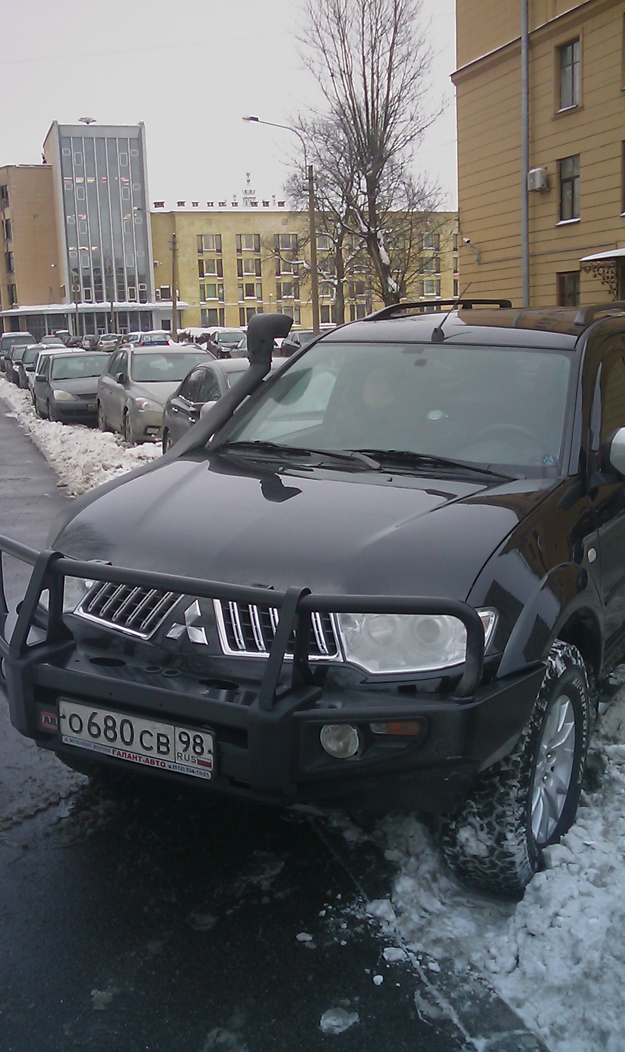

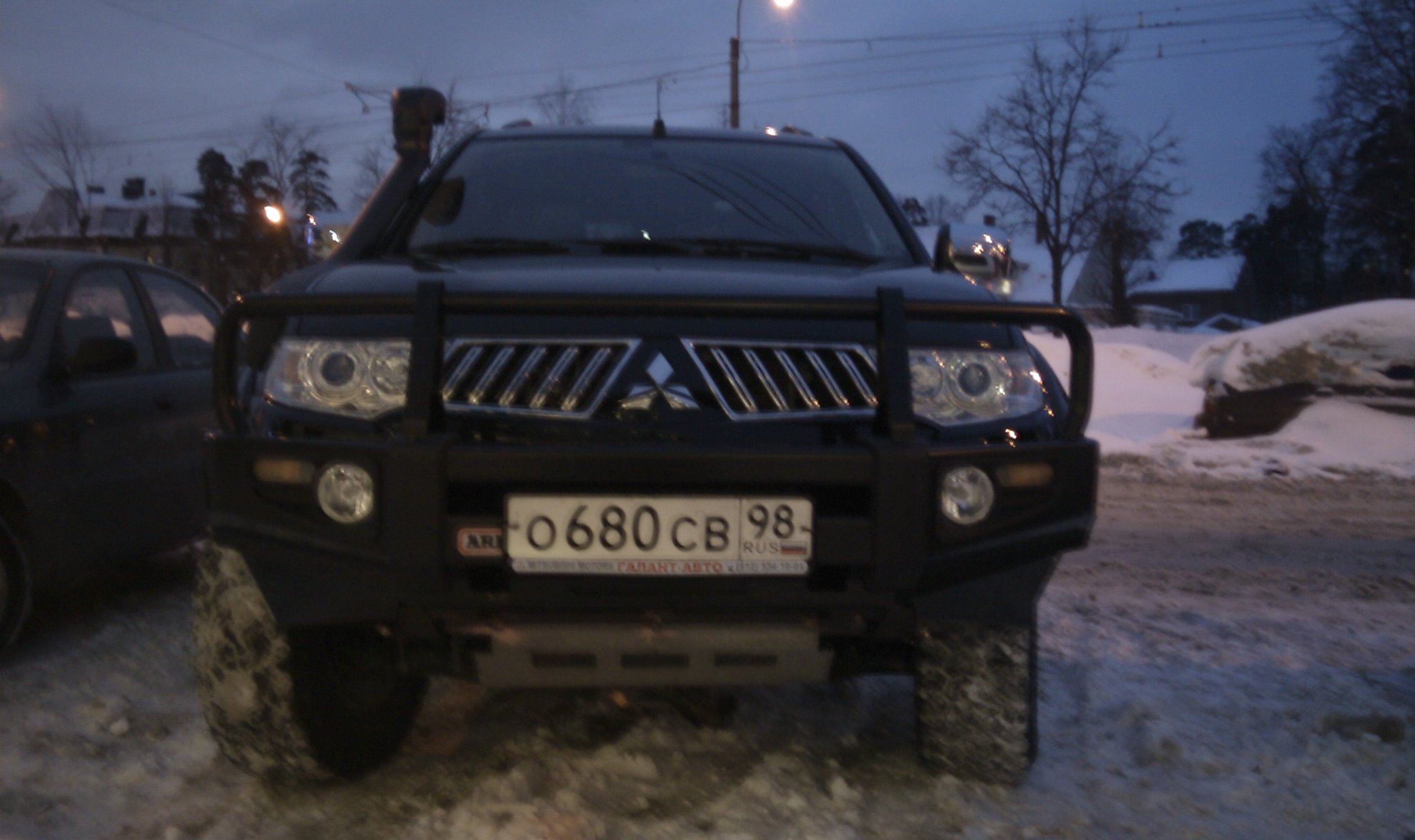

стало (сорри за телефонное качество):
вид днем
вид днем

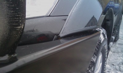

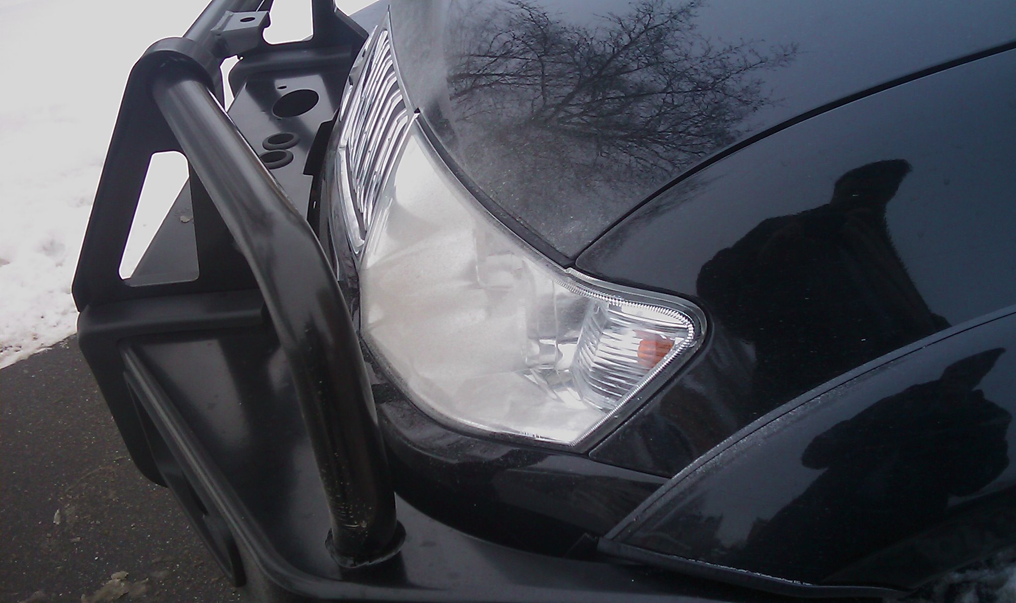

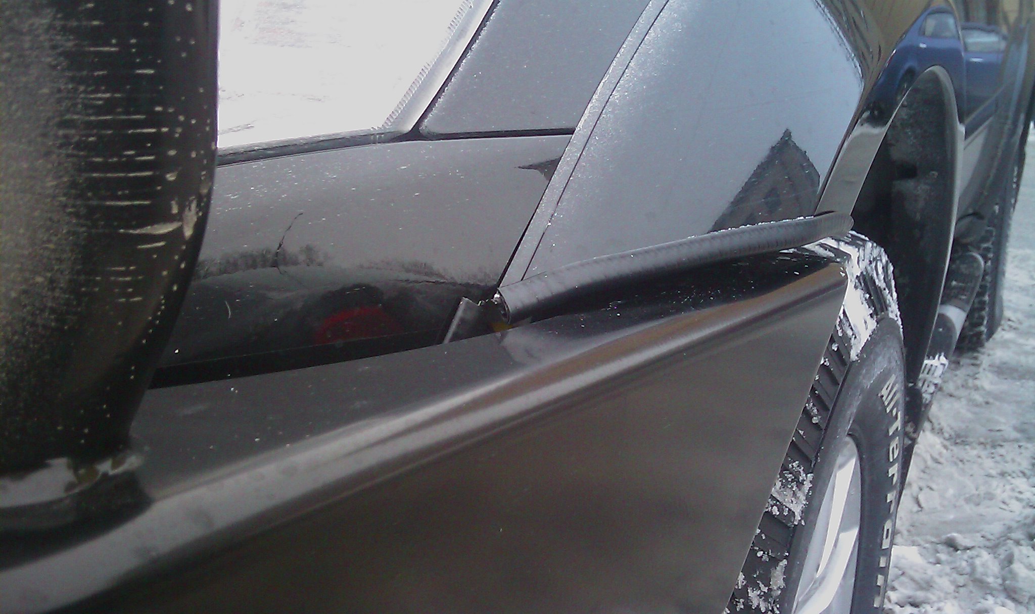

зазор между бампером и расширителем с крылом

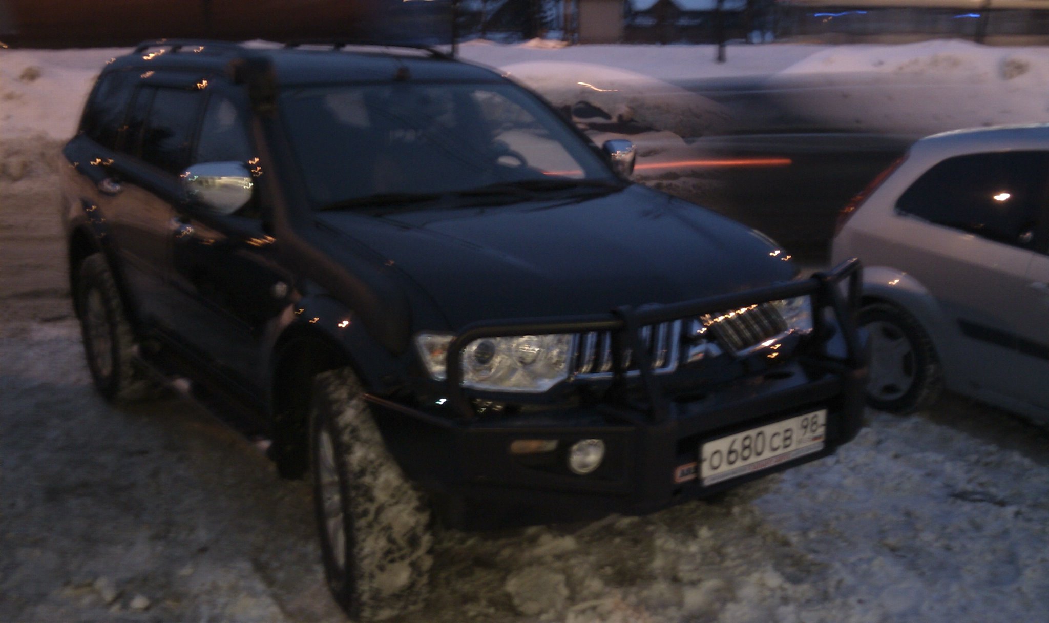

вид сбоку
вид сбоку

Если можно - более детально на предмет щелей сверху и сбоку между ARB и оставшимя на месте родным железом (крылья) и пластиком (перед).
Крепится, как я понял, на родные крепления? Что там с родным усилителем (поперечиной) - удалялась?

Про поперечину - по инструкции вроде надо было ее выкинуть (полужестяную планку где-то чуть ниже эмблемы которая идет за пластмасской), но решили оставить т.к. дает жесткость к обрезанному нижнему краю накладки штатного бампера.
Крепили - на родные крепления, да. Которые в комплекте с АРБ были.

добавил три фото бампера при дневном свете :)

ИМХО, смотрится он конечно на троечку. А можно еще фото сбоку, посмотреть на сколько клюв вырос?

Lavruhin писал(а):ИМХО, смотрится он конечно на троечку. А можно еще фото сбоку, посмотреть на сколько клюв вырос?
На Арбшном сайте есть вид сбоку ;)
